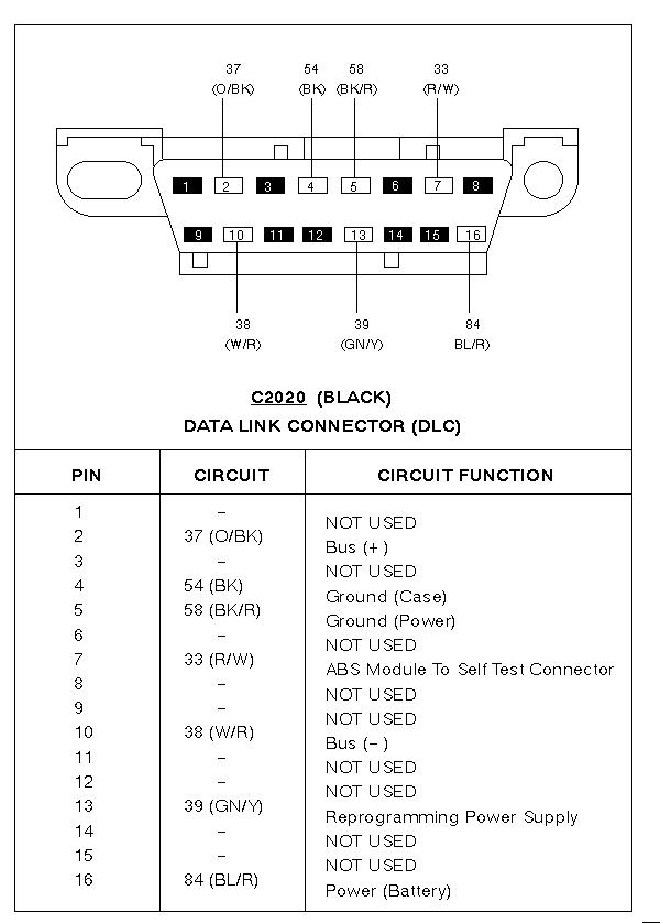

Prawdę mówiąc nie wiem jak się to spisze w przypadku Probe, ale przecież OBD jest standardem. Natomiast urządzenie jest tylko konwerterem sygnałów. Pewno będzie konieczne ustalenie pinu DATA w łączu diagnostycznym. Być może też konieczne będzie "załatwienie"
 oprogramowania od Mazdy.
