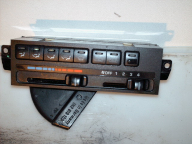

Czy taki panel nawiewu będzie pasował??
Post autor: Qki G »
Pytanie jak w temacie, a oto zdjęcie

Post autor: Sqad »
Ale paskuda.
pytanie co z linką ciepło/zimno, no i nie ma ac norm i ac max, ale to idzie pominąć. I jaki ma wymiar czy będzie pasować w miejsce seryjnego, i czy jest sterowanie do silniczków czy podciśnieniami.

Post autor: KITT »
Trzeba dorwać jakąś angielską wersję i... sprawdzić. Osobiście też wolę wersję USA/EURO. |-(

Post autor: darel »
Funkcjonalnie taki sterownik jest o niebo lepszy a to dlatego, że ma oddzielny wyłącznik od klimy. Dodatkowo są przyciski do włączania nawiewu w obiegu zamkniętym. Normalnie w wersji z pokrętłami obieg zamknięty włącza się w pozycji AC MAX a więc tylko z klimą (znowu porażka). Szczerze mówiąc też się zastanawiałem nad tym sterownikiem bo na allegro już chyba 5 razy był wystawiany ale nie wiem jak wyglądałoby podłączenie sterowania podciśnieniem. Czuję, że może być kłopot.

Post autor: Thax »
Jakby było zdjęcie tylnej strony to byśmy wiedzieli.. ale to powinno przecież pasować.

Post autor: Voodoo »
Prawdopodobnie nic z tego nie będzie, ponieważ panel jest od sterowania elektrycznego. Prawie identyczny ma mój ojciec w Nissanie, który to obsługuje silniczki krokowe, a nie tak jak u nas podciśnienie.

Post autor: Thax »
Ale wszędzie się mówi, że ten panel jest od prawdziwej wersji Euro, czyli jak? Auta przychodziły do Europy i tutaj montowali całkowicie inny mechanizm nawiewu?

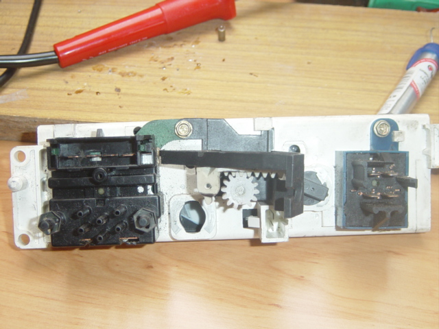

Edit:
Zrobiłem właśnie zdjęcie naszego panelu, może ktoś znajdzie zdjęcie tamtego od tyłu dla porównania...

Post autor: darel »
Ten nawiew na przyciki pochodzi od wersji euro ale na rynek angielski. Widocznie tam nie tylko kierownica jest z innej strony :wink:

Post autor: Arturo77 »
a nie czasem z mazdy MX-6? BTW dodatkowy przelacznik do klimy jest bardzo prosty do zrobienia. najwiekszy problem to ladnie wkomponowac go w cala reszte.
W takim razie angielska wersja proba ma taki sam panel nawiewu jak mazda MX6
