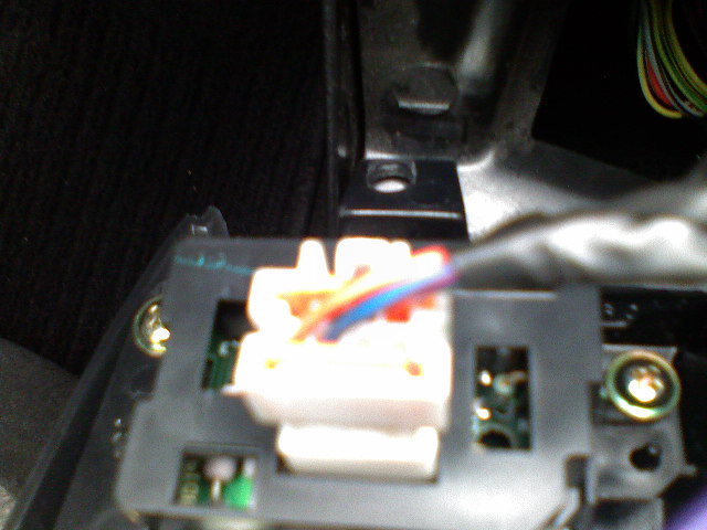

zrobiłem zdjęcie - nie widać wszystkiego bo nie miałem jak podejść aparatem ale powiem co i jak no wiec dwa kable widać zabezpieczenie wtyku masz u góry czyli da kable na dole od lewej to kolejno pomarańczowy (chyba z czarnym paskiem to postojówki) niebieski z czerwonym paskiem to zasilanie po stacyjce(chyba) teraz górny rząd pierwszy pin od lewej był wolny drugi był czarny kabel( chyba masa) no i następny czyli 3 w rzędzie koloru nie pamiętam myślałem że wyjdzie na zdjęciu ale na tych które zrobiłem nic nie widać - jest najprawdopodobniej zasilaniem bez przerwy. Pozdro

OK, dzięki za info, coś mi tam zawsze naprowadziła twoja informacja - dam znać jak uruchomię :)
-- dodano 2010-02-06 21:43 --
Niestety nie działa mi wg Twojego opisu - podejrzewam, że za dużo w tym opisie jest "chyba" :) Jakby można dokładniej sprawdzić - przynajmniej gdzie jest + i - w momencie jak coś widać na wyświetlaczu, abym mógł sprawdzić czy przypadkiem nie jest ten zegarek uszkodzony ... Z góry dzięki !
