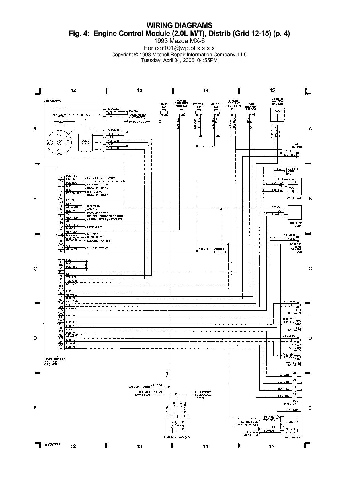

FS05 nie ma w serwisówkach 95-97. Z tego o zdążyłem zauważyć to wygląda to tak:
(tylko o 2.0L)
1993:
Ford - pojedyncza długa wtyczka dla M/T i potrójne złącze dla A/T
Mazda – podwójna wtyczka dla M/T i potrójne dla A/T (identycznie jak w Fordzie)
1994, 1995:
Ford – jeden rozdaj wtyczki zunifikowany dla A/T i M/T wygląda jak ta z 1993 M/T
Mazda– długa wtyczka jak w Fordzie ale A/T i podwójna dla M/T
1996, 1997:
Ford: zmiana wtyczki na pojedynczą 107 pin dla A/T I M/T
Mazda: pojedyncza wtyczka 70 pin dla A/T oraz poczwórna dla M/T
Pisząc Mazda mam na myśli też europejskie Probe.
To co widać na zdjęciach to komp z roku 1993-95 typowo Mazdy ale mógł być tez w europejskim Probe. Od roku 1996 według wszystkich schematów były już zupełnie inne wtyki. Dla dociekliwych jak to jest podłączone odsyłam do strony: http://www.mazdaspeed.pl/forum/viewtopi ... 4&t=109361
W sekcji mx-6 można podejrzeć co i jak.
W załączniku widać jak taki dwu wtyczkowy komp jest podłączony z osprzętem (to Mazda 1993) zgadza się z Probe jak na moje oko.

Nie orientujecie się, bo nie mogę znaleźć na tym schemacie gdzie powinien na tę wtyczkę od kompa wchodzić minus z cewki przekaźnika od załączania pierwszego biegu wentylatora chłodnicy? I jakim kolorem kabla to tam wchodzi?
Z tego co widzę, to powinno BLU/ORG tylko gdzie mam patrzeć? na 626 z 94 czy mx6? bo w 626 ma lecieć na 1S 13 a w mx6 na 3G niby na schemacie.

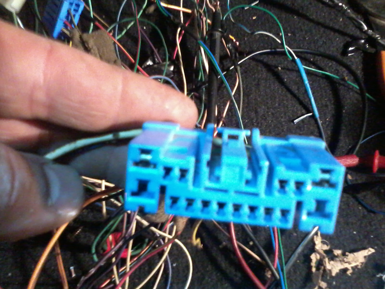

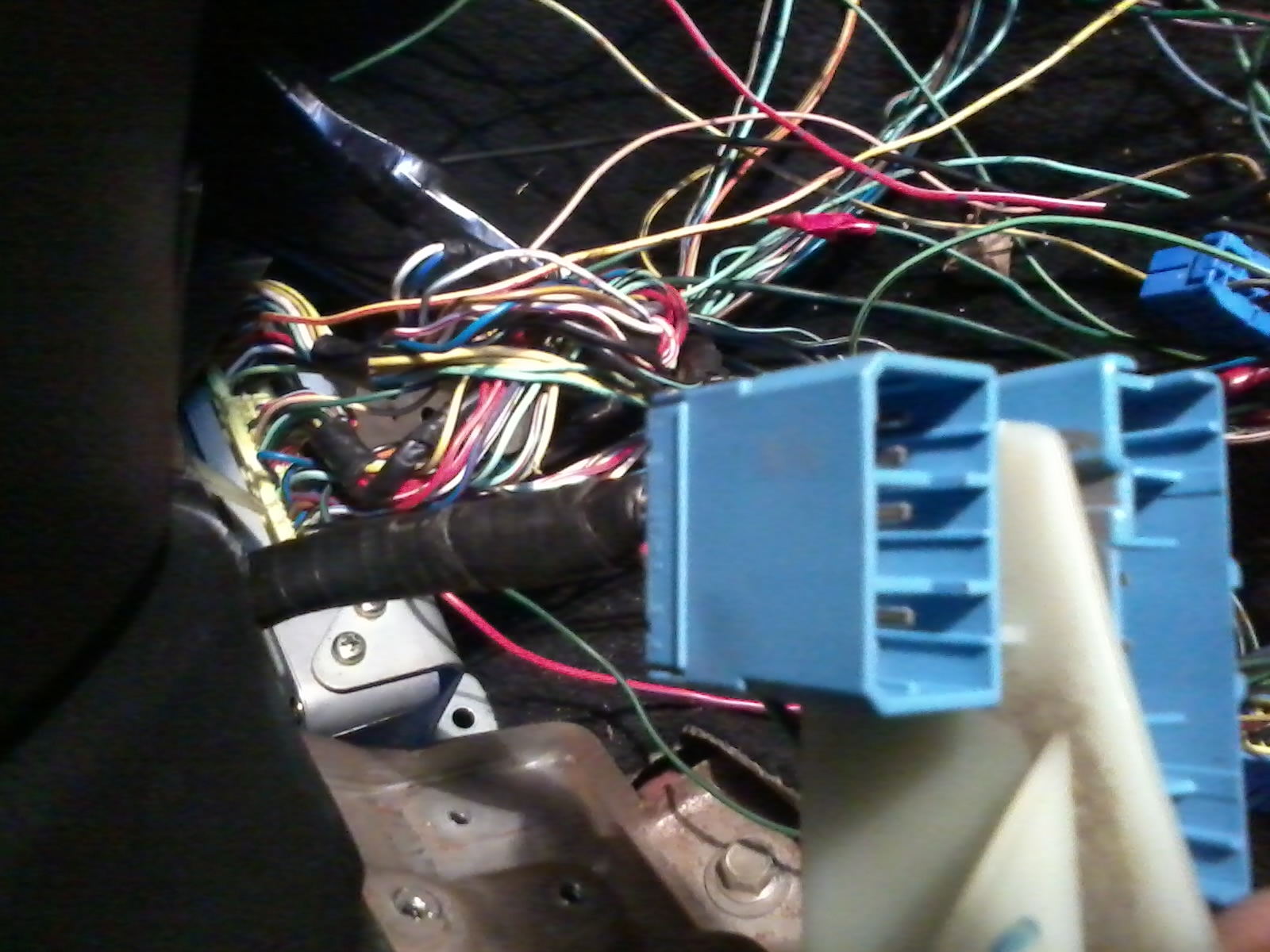

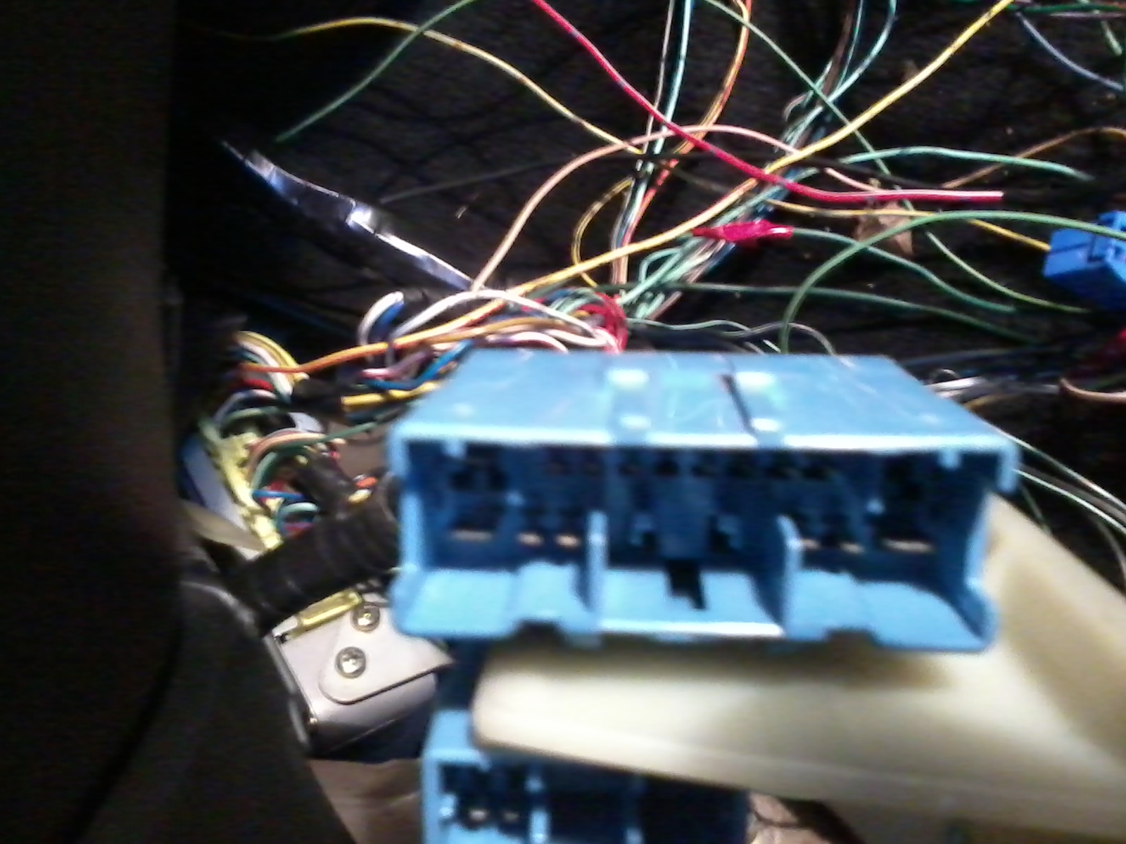

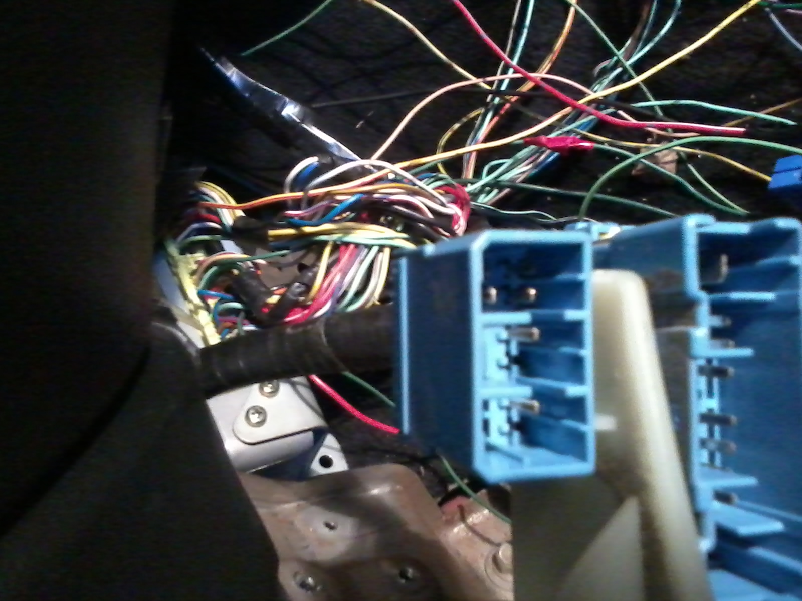

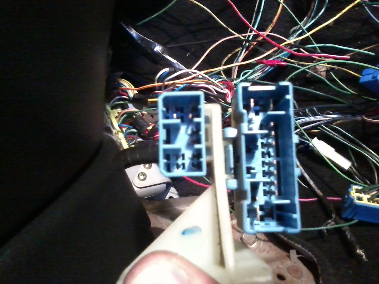

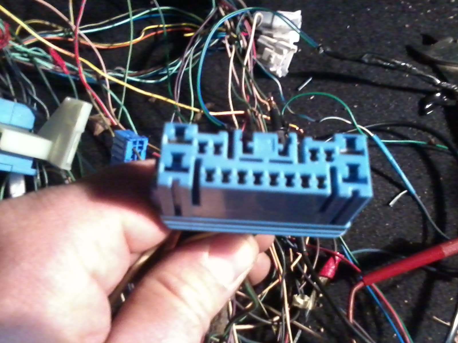

Witam czy ktoś ma pojęcie o co chodzi w tych wtyczkach interesuje mnie opis podłączenia,w 2.5 v6 w szczególności podłączenie obrotomierza czujnika ładowania

Re: Dziwna wtyczka
A co ty masz tam z tymi kablami?
- bogdano
- Lokalizacja: Jaworzno
Re: Dziwna wtyczka
Haha jakiś elektryk artysta tam mieszał. Normalnie to w wiązce te przewody lecą.
Co do wtyczek to przecież jest pełno opisów tylko trzeba numer wtyczki znać.

Re: Dziwna wtyczka

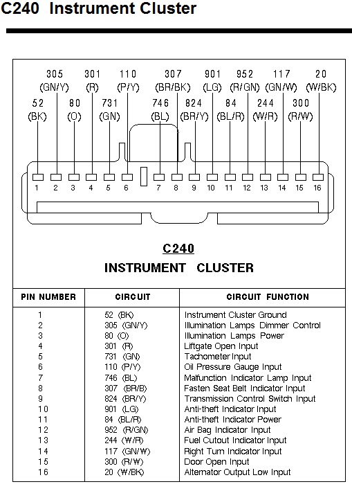

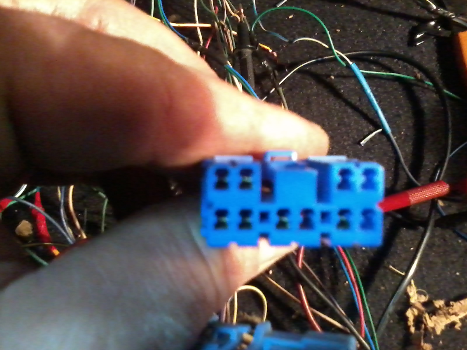

to może ktoś kuma jaki to nr tej wtyczki gdyż potrzebny mi opis. zanim zacznę kopać po przewodach, jak na tą chwilę brakuje mi podłączenia obrotomierza i wskaźnika ładowania (ładowanie jest ok) probe z roku 94 2.5 było seryjnie jest 2.2 gt więc próbuję je zgrać ze.

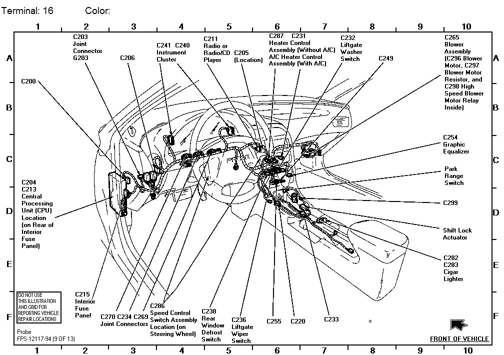

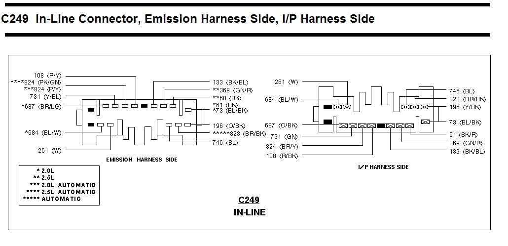

Re: Dziwna wtyczka

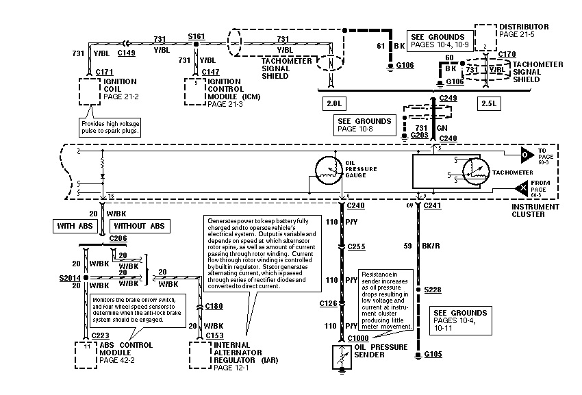

Moim zdaniem raczej musisz grzebać we wtyczkach C240 i C249.
Do ładowania nie idzie żaden sygnał z tego co na schemacie.
Pozdrawiam.
Pozdrawiam.

Nie wiem skąd wziąłeś te wartości.avel pisze:Bierzesz transformator dzwonkowy. Taki, który na wyjściu ma 12V i podłączasz go miedzy masę i wejście obrotomierza. w zegarach od V6 powinien się wychylić na 1500 rpm. (2.0 nie wiem, jeszcze nie sprawdzałem, ale jeżeli jest 1 impuls na obrut wału to powinien pokazać 3000rpm )
50Hz = 50 pulsów na sekundę = 3000 pulsów na minutę
Dla V6 6 pulsów na obrót silnika, czyli
Dla R4 4 pulsy na obrót silnika, czyli
Za trafem przydałoby się wstawić diodę prostowniczą, bo na obrotomierz idą jedynie napięcia dodatnie i może się dziwnie zachowywać lub uszkodzić dostając też ujemne.

nie trzeba diody, w układzie obrotomierza zaraz na wejściu jest dioda, potem dzielnik napięcia, mało tego układ jest tak głupoto-odporny że nawet na jego zasilaniu jest dioda prostownicza, tylko po to żeby go zabezpieczyć przed omyłkowym podłączeniem.
zrobiłem ostatnio reverse engineering całego tego ustrojstwa, to tzw. driver Sin/Cos. na jakimś nieznanym chipie Toshiby, za to bardzo często stosowanym w japońskich samochodach.
Obrowy nie są brane z czajnika położenie wału a z rozdzielacza, w obu przypadkach 2.5 i 2.0
To że pokazuje 1,5k rpm dla V6 to prawda, sprawdzone empirycznie.

Rozdzielacza czegoavel pisze:Obrowy nie są brane z czajnika położenie wału a z rozdzielacza, w obu przypadkach 2.5 i 2.0
Wszystkie schematy pokazują, że sygnał na obrotomierz idzie z cewki zapłonowej (oczywiście z uzwojenia pierwotnego

Rozdzielacz zapłonowy, w domyśle aparat. to chyba jasne.
Nie rozbierałem aparatu zapłonowego, nie wiem jak to jest skonstruowane, ale jak dla mnie, nie jest to bezpośrednio podłączone z uzwojeniem, w każdym razie wiem co widziałem. dla V6 przy 50Hz jest 1500 rpm.
Re: Dziwna wtyczka
Może tanie multimetry "lubią" pokazywać 50Hz, jako najłatwiej dostępną (w gniazdku), bo rzeczywiście schematy zdają się potwierdzać wyliczenia WujkaSexa.avel pisze:Tanie multimetry mierzą dobrze napięcie zmienne właśnie dla 50Hz więc przy innych obrotach będą głupoty pokazywane.
