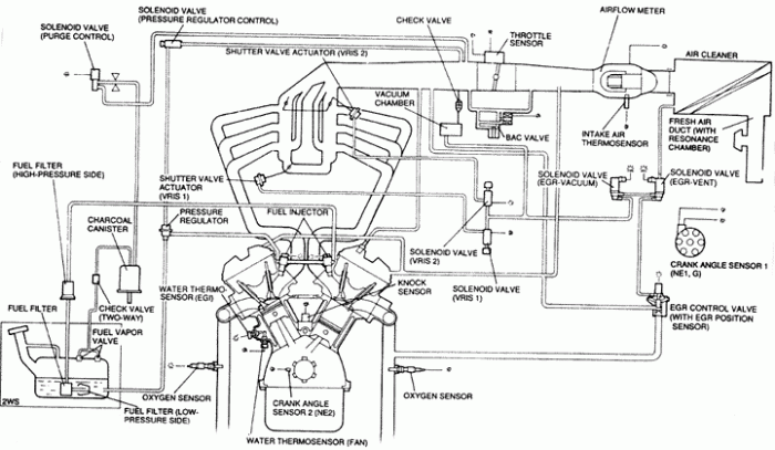

No właśnie.. jesień idzie wielkimi krokami, co prawda zapowiadają że będzie jeszcze ciepło, ale ściemniać się będzie z dnia na dzień coraz szybciej :?
W związku z tym, dla Krecika zdobna robótka na jesienno-zimowe wieczory.
Dla przypomnienia i co byś nie szukał po forum, podsyłam schemacik podciśnień :D
Wiosną się odezwij jak prace przebiegają :)
