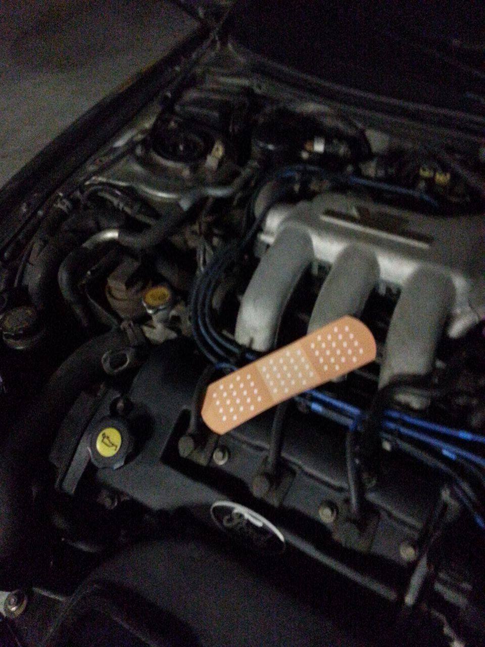

Naprawiłem go ;) Czechu, dzięki za pomoc!
Plaster dobry na wszystko!

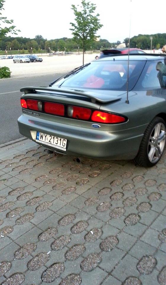

Ostatnio na klapę tylną trafił poliftowy spoiler.

Gładka klapa i tak ładniejsza ;) Na urodziny spodziewaj się paczki z Ultera bo nie mogę patrzeć na tą końcówkę.
Re: KrecioPL
cuba27 pisze:Gładka klapa i tak ładniejsza ;) Na urodziny spodziewaj się paczki z Ultera bo nie mogę patrzeć na tą końcówkę.
Spoiler chciała moja Pani, więc tak czy siak trzeba było zamontować :mrgreen:

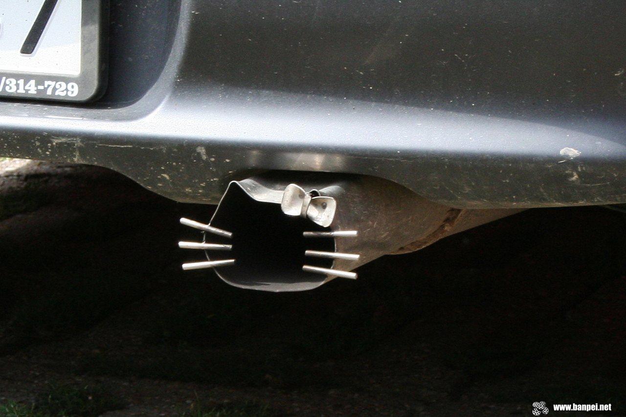

Spoiler ładny, modelka ładna, lampy ładne ... co do końcówki to ani wiadro, ani dwururka - takie coś jak na fotce poniżej bym tu widział:

Da się zrobić tylko niech powie kiedy mam spawarkę wziąć :mrgreen:

Lukas007 pisze:Spoiler ładny, modelka ładna, lampy ładne ... co do końcówki to ani wiadro, ani dwururka - takie coś jak na fotce poniżej bym tu widział:
Qorwa ... padłem pyskiem w monitor :D :D :D Skąd się biorą takie pomysły u ludzi ??? To jest KONIEC :1111_bye:
To do kompletu takie koło :D

Tak i do tego jakiś cukierkowy kolor nadwozia, będzie super :1111_ok:
