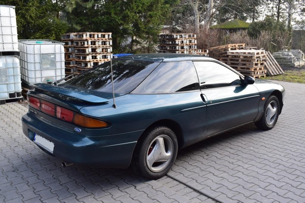

minął prawie rok od zakupu wymarzonego samochodu jakim jest Ford Probe drugiej generacji z 1995 roku, z silnikiem o pojemności 2,5l w układzie widlastym.
Po zakupie egzemplarz prezentował się tak:

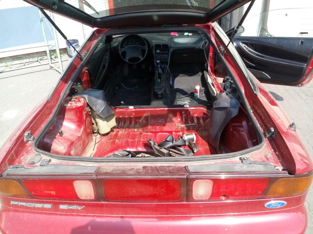

Na pierwszy rzut poszła blacharka, więc najpierw trzeba było probka "wybebeszyć" :)
I tu pojawiła się niespodzianka. Mocowanie otwierania tylnej klapy i wlewu paliwa, nie miało się czego trzymać...
Z tyłu też kilka ognisk...

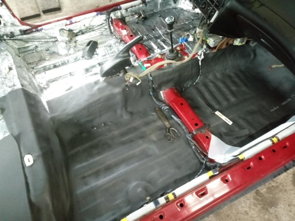

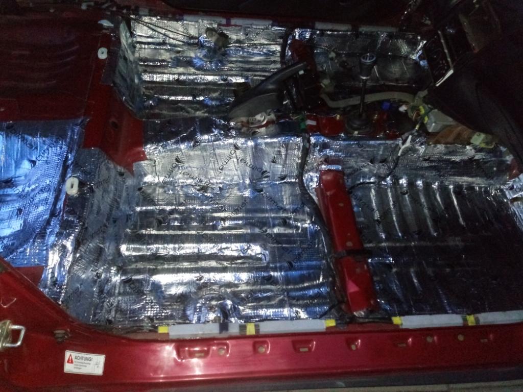

Kiedy jeździłem probkiem zanim go porozkręcałem, wydawał mi się głośny w środku (rynna z tyłu swoją drogą wzmacniała ten efekt - póki co założony jest oryginalny tłumik).
Stwierdziłem że można by go wytłumić więc zaopatrzyłem się w maty butylowe, piankę i wałeczek z firmy bitmat. I znów najtańszy ten zestaw nie był, ale to jak przyjemnie się z nim pracowało szybko rozwiało wątpliwości, czy jednak może lepiej byłoby kupić jakieś tanie maty.
Wałek też polecam porządny, mocowany obustronnie od bitmat (nie, nie płacą mi za reklamę :wink: ). Wygniatanie kilkumilimetrowej maty z aluminium na wierzchu wymaga co nieco docisku, więc trochę siły użyć trzeba.
Na matę butylową rozłożona została pianka (jej docinanie jest już łatwiejsze niż docinanie maty).
Efekt poniżej:
