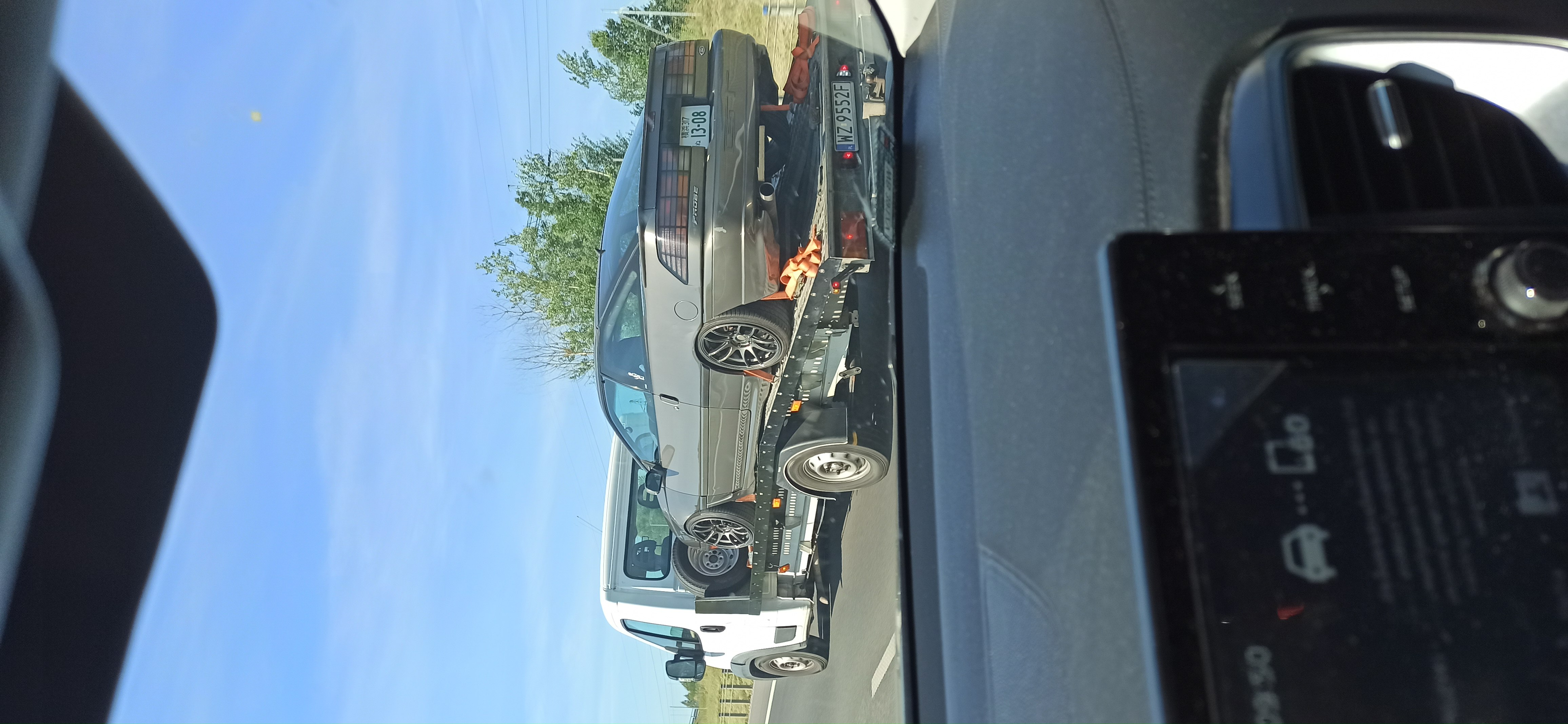

Dawno nic tu nie pisałem, więc może pora odgrzać kotleta. Jak już pewnie niektórzy wiedzą, zrobiłem sobie Probe RWD :wink:
(dobrze, że na zdjęciach nie widać różnicy odcieni! :lol: )
Tutaj filmik z jednego przejazdu:
https://drive.google.com/file/d/1-_xwdV ... p=drivesdk
Jeśli byłoby zainteresowanie, to może zaktualizowałbym pierwszą stronę, powrzucał zdjęcia z prac, napisał coś więcej?

KrecioPL pisze: 2022-08-05 09:54 A ja właśnie widziałem to cudo na żywo. Sztos!
Dzieki, jechalem wtedy na strojenie :) Udalo sie wystroic, pokombinowalismy z ustawieniem walka, co dalo gore jakiej jeszcze w tym silniku nie widzialem. Co prawda jest 10KM i 110Nm mniej niz bylo jeszcze w fwd na GT28, ale jest duzo szerszy powerband i nie ma tylko chwilowego peaku mocy i momentu. No i doladowanie i zaplon duzo lagodniejszy. Jestem ciekawy jak bedzie mi sie jezdzilo na tym w drifcie, jak mi sie nie spodoba to wroce do seryjnego ustawienia walka i zrobi sie z powrotem jakies 300/500. Narazie jestem mega ciekawy obecnego setupu.
