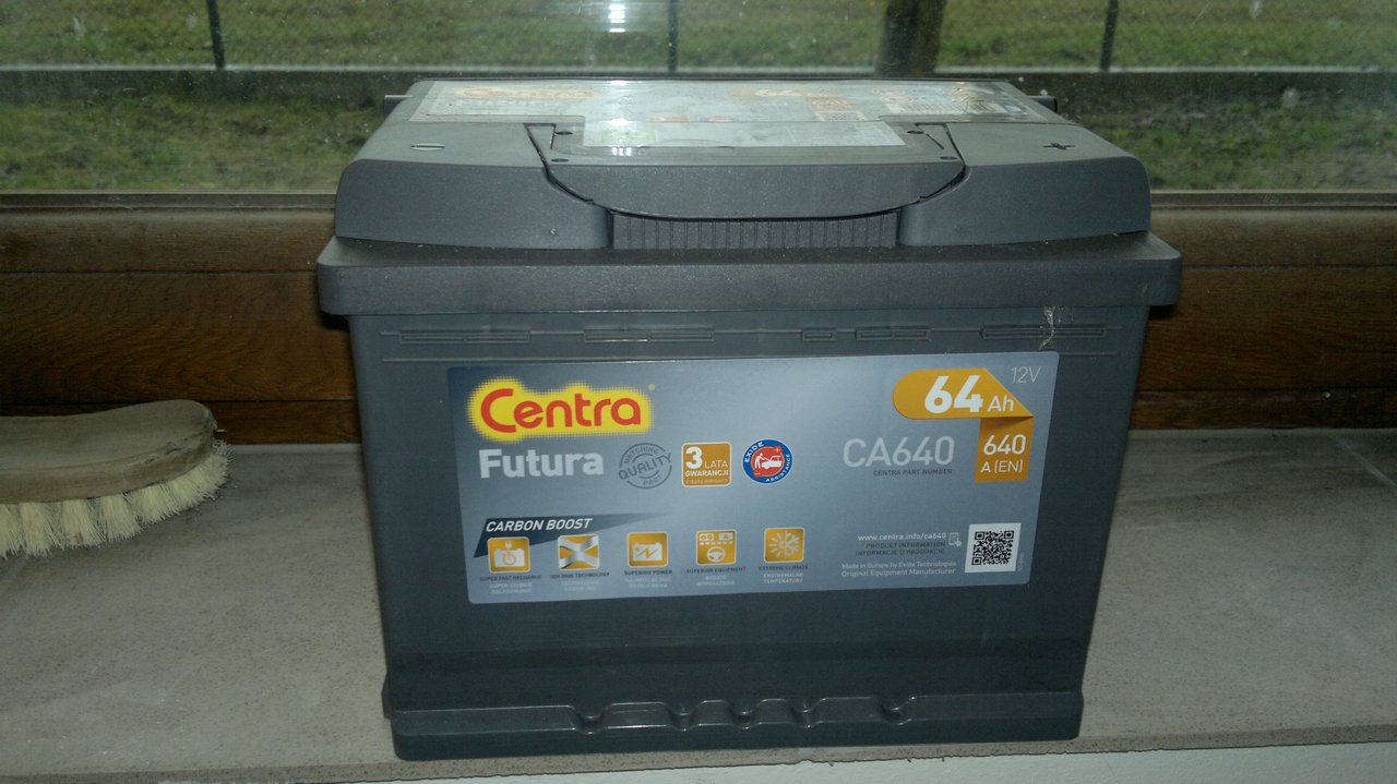

Jako, że akumulator nie był zmieniany od czasu kupna LX-a w Holandii - jego czas dobiegł końca.
Zastąpiła go Centra Futura 640 A 64 Ah.
Akumulator sprawdzony - już dwa takie miałem i się sprawdzały super.

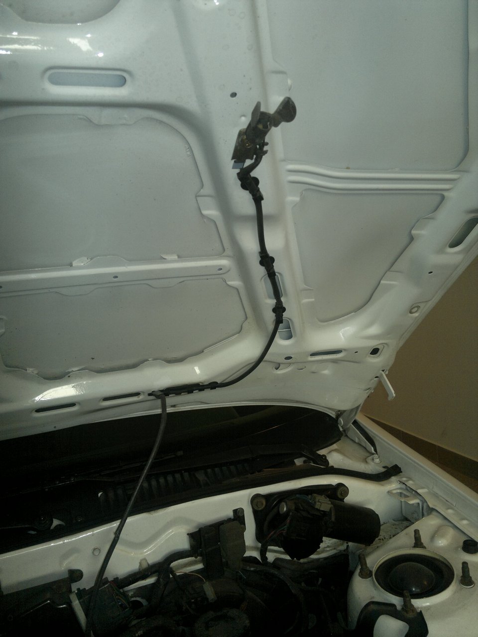

Z mniejszych rzeczy - wymieniłem kabel od podświetlenia komory silnika. Stary był poszarpany i posztukowany.

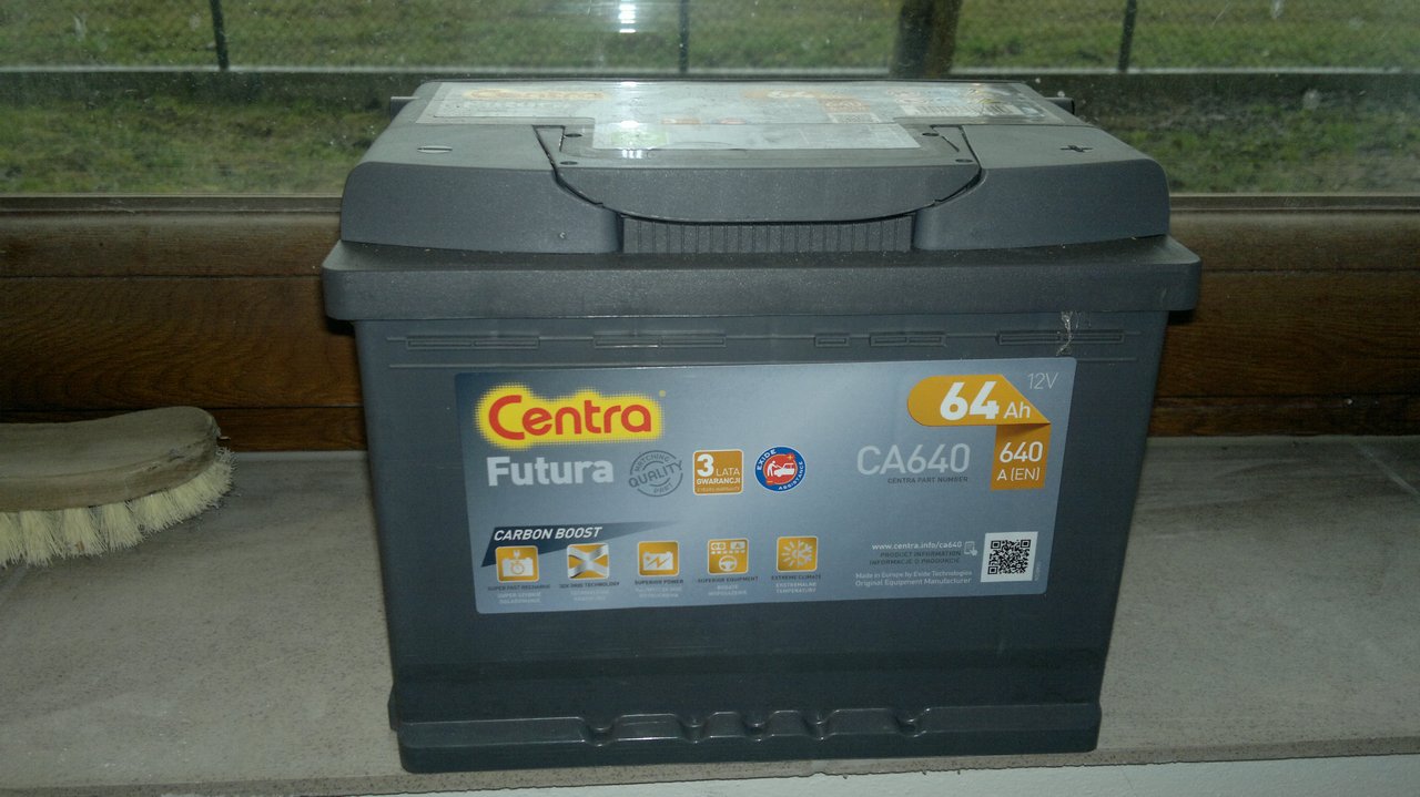

Lx dostał nowe fanty.

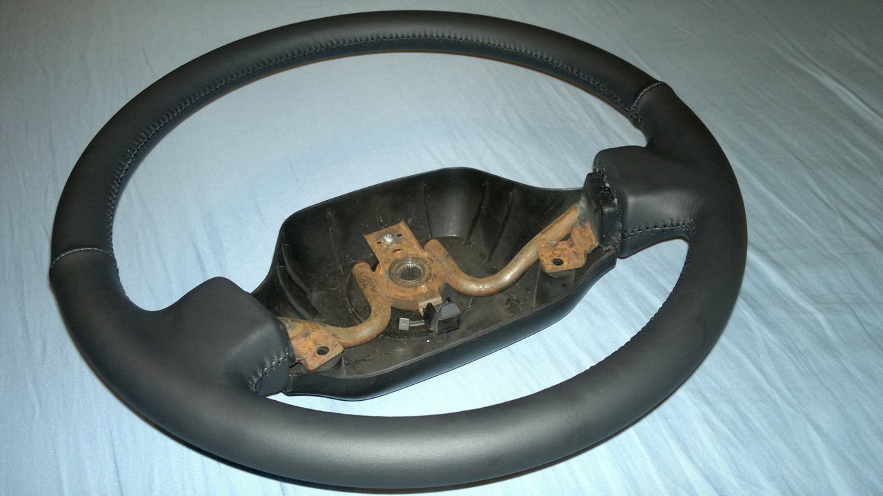

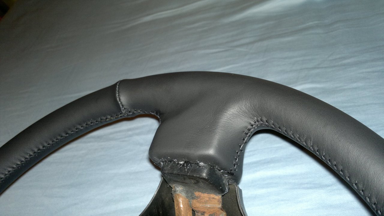

Skórkę na kierownicę to już dawno mu chciałem zafundować - tylko nie mogłem znaleźć odpowiedniego fachowca, który by ją zszył takim ściegiem jak w oryginale.
Teraz szyją inaczej. Na forach pisali, że jest jeden gościu w okolicy, ale nikt nie znał do niego nr telefonu i adresu. Na szczęście dowiedziałem się jak do niego trafić. "Jechać prosto, minąć szkołę, po lewej na płocie będzie żółty pasek - wtedy skręcić między płoty i do końca - ostatni dom po prawej"
Re: Maxxum
jaka cena za usługę? ten szef wybrzuszony na obręczy się trochę spłaszczy? czy tylko na zdjęciu tak wypukło wygląda ?

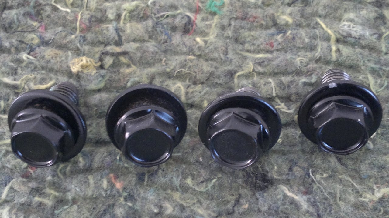

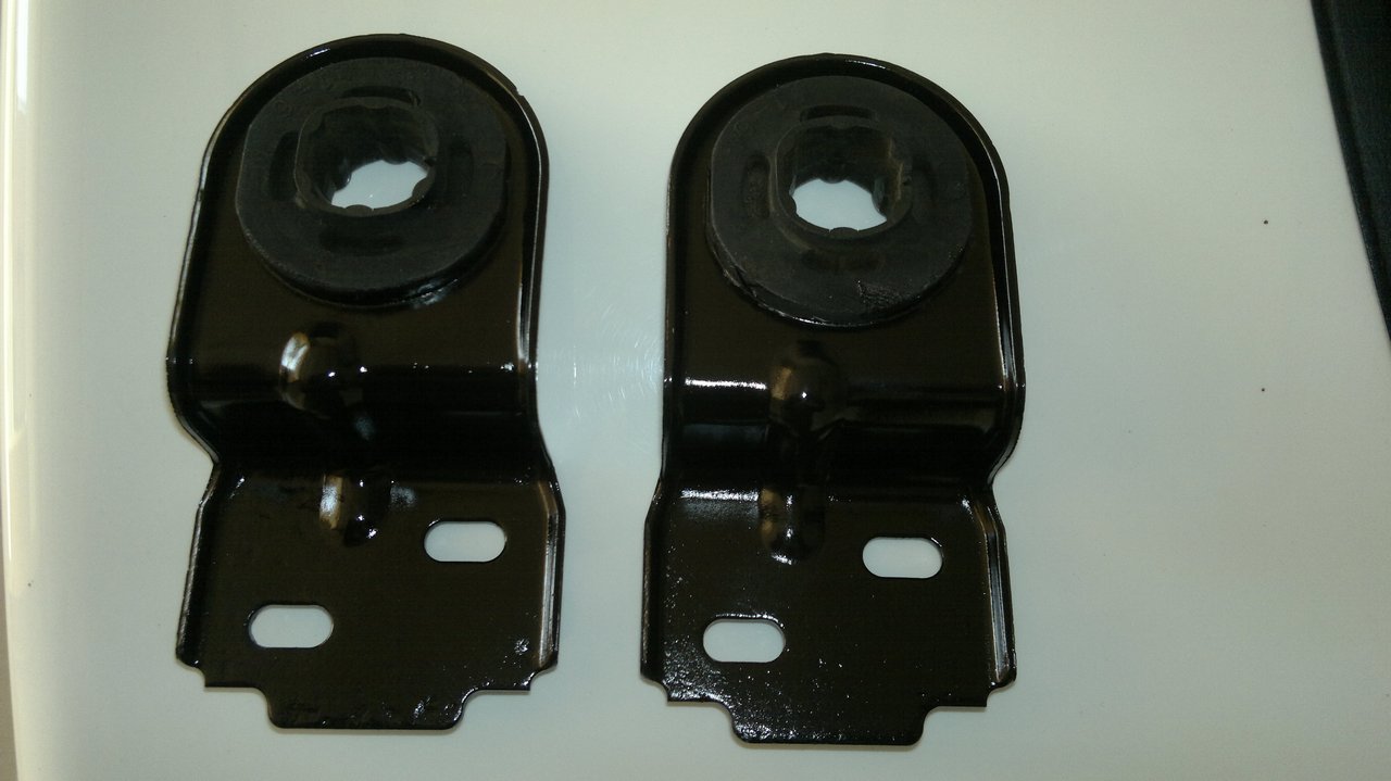

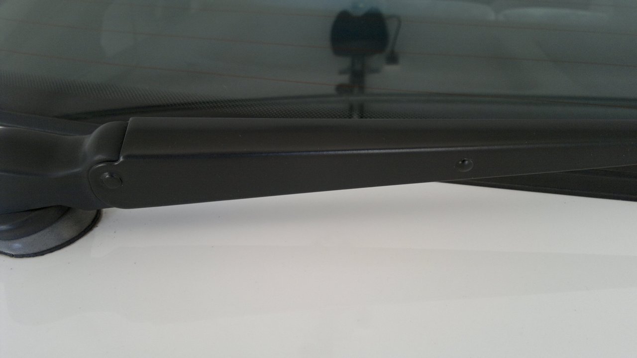

Pamalowane zostały proszkowo wszystkie ramiona wycieraczek. Dziś pomalowałem również (ale to już sprejem) górne mocowania chłodnicy wody i śruby mocowania fotela - te elementy zardzewiały. Przy okazji wymienione zostało ze 30 śrub w różnych punktach Lx-a - z tego samego powodu co wyżej. Teraz wziąłem się za wymianę boczków drzwiowych. W związku z chęcią powrotu do stanu fabrycznego głośników i maskownic - muszę wymienić w boczkach samą pilśnię, przekładając całą resztę z obecnych boczków. Nie udało mi się zdobyć boczków z niebieską tkaniną, jaka występowała w LX-ach
Poprzedni właściciel wyciął większe otwory na głośniki i teraz chcąc powrócić do oryginału i zamontować oryginalne maskownice i głośniki - muszę się nieźle nagimnastykować
Cena 150 Pln. Szef jest faktycznie wypukły. Myślę, że z czasem się trochę spłaszczy.Patryk- pisze:jaka cena za usługę? ten szef wybrzuszony na obręczy się trochę spłaszczy? czy tylko na zdjęciu tak wypukło wygląda ?

OK. Kierowniczka w LX-ie wymieniona.

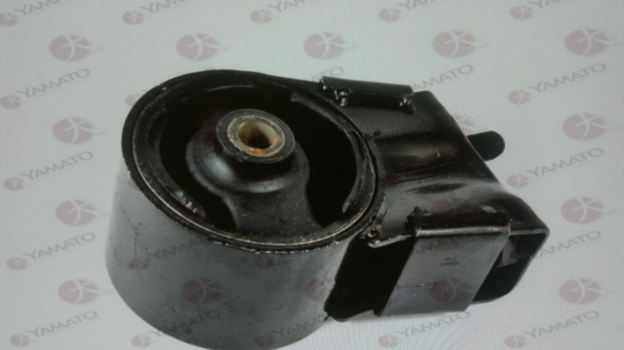

Przy okazji wymieniłem również zerwaną poduszkę skrzyni biegów (przednią). Okazało się, że do LX-a ze skrzynia automatyczną pasuje idealnie taka sama poduszka od GT w wersji ze skrzynia manualną, więc takową zakupiłem.
A poduszka wygląda tak:

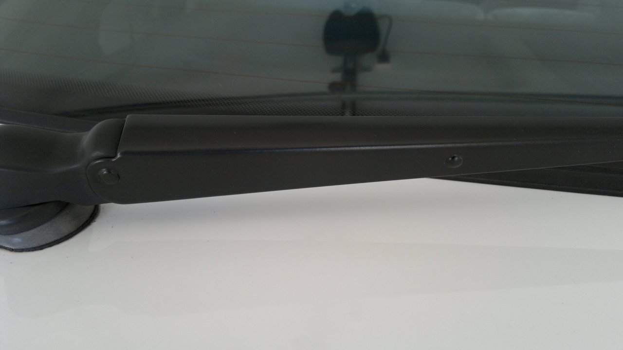

Dalszy ciąg prac nastapił.

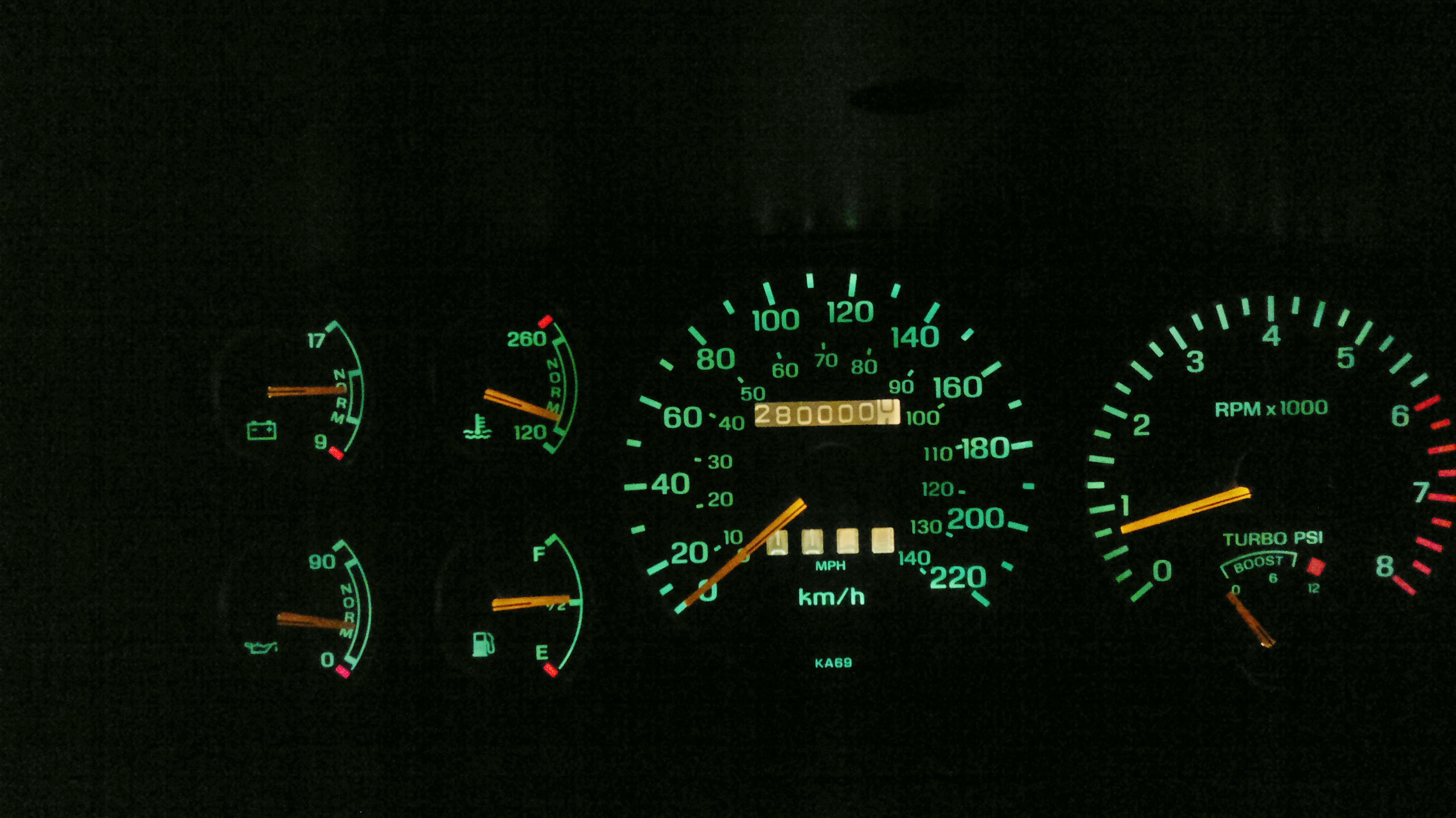

GT-ekowi stuknęło 280 tys. km.
Kupiłem go jak miał 130 tys. km.

A te gumy co są w środku mocowań chłodnicy to z jakiego auta pasują bo też je muszę wymienić.
- Posty: 3893
Re: Maxxum
Niestety nie wiem. Moje były ok. Tylko je przeczyściłem.Dziki Beduin pisze:A te gumy co są w środku mocowań chłodnicy to z jakiego auta pasują bo też je muszę wymienić.
- Dziki Beduin
- Posty: 449
Re: Maxxum
Okey, to będę musiał poszukać
