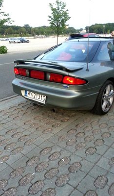

Ostatnio na klapę tylną trafił poliftowy spoiler.
Czechu, Sallmo, dzięki za pomoc.
Re: KrecioPL
Gładka klapa i tak ładniejsza ;) Na urodziny spodziewaj się paczki z Ultera bo nie mogę patrzeć na tą końcówkę.
Re: KrecioPL
cuba27 pisze:Gładka klapa i tak ładniejsza ;) Na urodziny spodziewaj się paczki z Ultera bo nie mogę patrzeć na tą końcówkę.
Spoiler chciała moja Pani, więc tak czy siak trzeba było zamontować :mrgreen:
