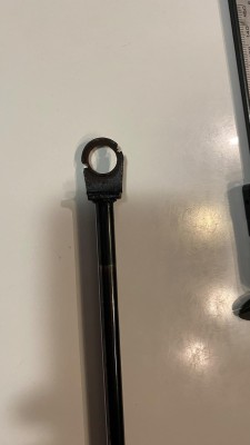

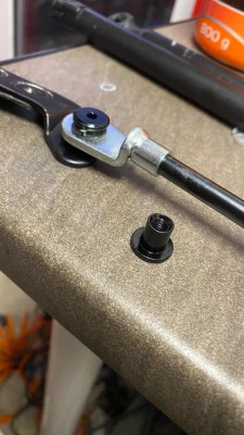

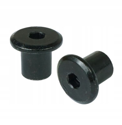

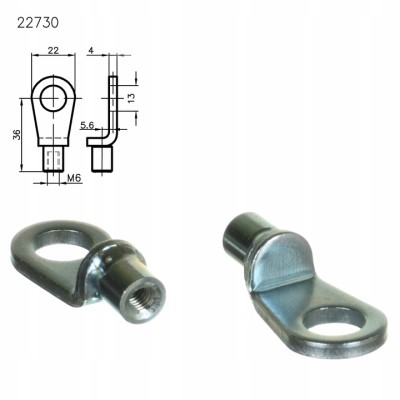

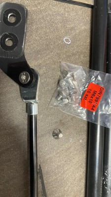

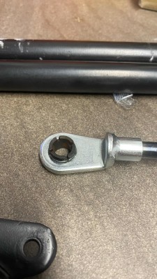

Wymieniłem, kupione od kolegi z forum, przerabianie końcówki - dospawywane, gdyż kupione były dłuższe.
Jak wrócę z trasy to zrobię zdjęcie i wrzucę tutaj.
Teraz trzymają świetnie - na mrozie sztywno stoi, a latem trzeba trzymać klapę przy otwieraniu, żeby nie wyrwało klapy - taką siłę mają, a i dobrze trzeba się zaprzeć, żeby zamknąć ;)

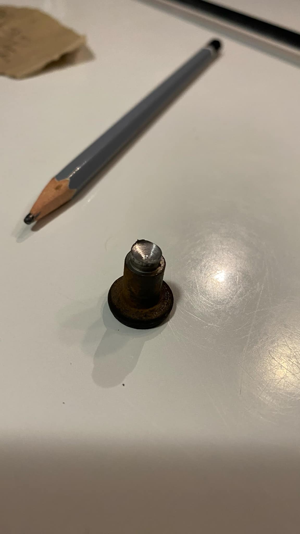

Pytałem o wymianę, bo moje oryginalne nie miały blaszek do wyciągnięcia, aby zluzować "oczka" były pełne odlewy główek i trzeba było ciąć, żeby zdjąć.

Trochę późno, ale są zdjęcia siłownikówObrazekObrazekObrazek
