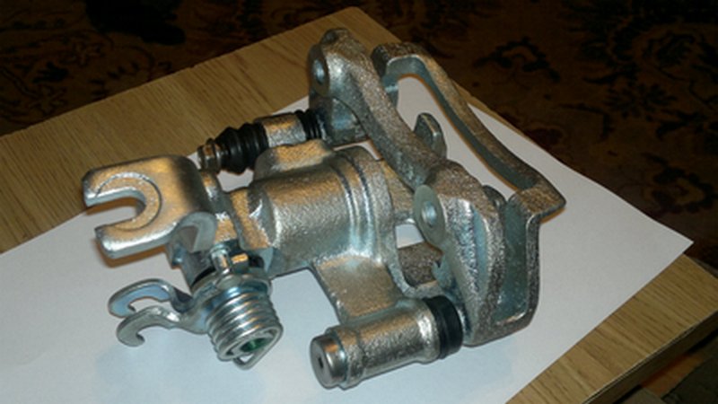

Posty: 3894
Re: Zaciski stoją :(
Od kiedy pamiętam - miałem problemy z ręcznym hamulcem.
Nawet wymiana wszystkich linek nie pomogła.
Oddałem ostatnio zaciski tylne do regeneracji do Firmy SAN-CAR. :arrow: http://www.san-car.rze.pl
Jest to firma, znajdująca się w miejscowości Wola Mielecka, woj. podkarpackie.
Regeneracja polega na rozłożeniu zacisku na części pierwsze, zweryfikowaniu co trzeba wymienić/zregenerować.
Zacisk jest piaskowany, wymieniane są wszystkie gumki, elementy które są zużyte. Zacisk można pomalować na różne kolory, lub jak w moim przypadku - ocynkować.
Główny problem w jedynkach z ręcznym polega na tym, że w tych zaciskach oryginalnie są łożyska igiełkowe, które z czasem korodują i się zapiekają. Podczas regeneracji zużyte łożyska wymieniane są na rodzaj tulei ze specjalnego tworzywa, które się samo smaruje i woda mu nie szkodzi (tak mi powiedział gościu, który to regeneruje).
Oczywiście mogą się zużyć również inne elementy. U mnie np. został wymieniony na nowy również jeden z tłoczków.
Koszt takiej operacji w porównaniu do zakupu nowych zacisków jest niewielki.
Standardowa regeneracja jednego zacisku to ok. 150 Pln + np. ocynkowanie 20 Pln.
Zacisk po regeneracji wygląda tak:
