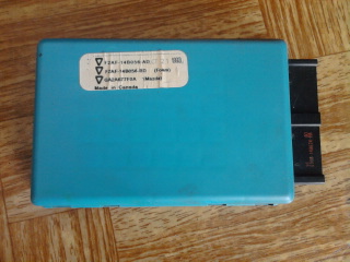

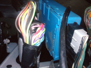

masz masz kolego. mamy takie same auta i w moim jest
Re: Dziwne pykanie :/
Za to pykanie odpowiedzialna jest ta niebieska puszeczka.
Szczerze powiem, że nie mam pojęcia do czego ona służy.
Kiedyś myślałem, że jest to jakaś centralka alarmu (zostawiłem dzieci w samochodzie
i włączył się alarm).
Wypiąłem wtedy obie kostki, które tam dochodzą.
Przejeździłem kilka tysięcy kilometrów i nie było żadnej zmiany.
Dziś oglądając czujnik przy sprzęgle przypomniałem sobie o tej puszce.
Podłączyłem obie kostki i rzeczywiście po przekręceniu kluczyka puszka wydaje odgłosy
przypominające brzęczek cofania...
Dokładnie pięć serii po pięć sygnałów. Potem przestaje.
Przypominam sobie, że wcześniej nie wydawała nigdy żadnych odgłosów.
Zaczęła po wymianie zegarów. Hmm...
Dziś ją wyjąłem.
Przypomina trochę CPU, ale po jej wymontowaniu sprawdziłem jeszcze raz:
1. Alarm - działa.
2. Włączone światła - CPU piszczy
3. Pasy niezapięte - kontrolka świeci
Poza tym żadnej reakcji, czy ta puszka jest podłączona, czy w ogóle jej nie ma. :-k
Napisy na puszce (naklejka na obudowie):
F2AF - 14B056 - AD
F2AF - 14B056 - BD (Foam)
GA2A677F0A (Mazda)
Made in Canada

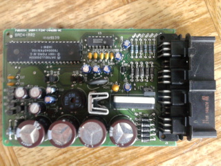

Napis na płytce drukowanej:
PWB1554 IABM-1 F2AF - 14A608 - AC
BRD4 - AR2
Kurcze, z samej ciekawości chciałbym wiedzieć cóż to za cudo. :wink:

O dzięki strasznie pomogłeś :D Będę musiał dać to mojemu magikowi żeby powiedział co to jest :D

Posty: 10639
Oley, ty dziadu ;)
Wziąłem te Twoje numery i zacząłem przeszukiwać Internet. Znalazłem w kilku miejscach informację, że to komputer od poduszek i sobie myślę "co za bzdura, przecież Oley w jedynce nie ma poduszek". Dopiero potem skojarzyłem, że piszesz o dwójce Agi.
To niebieskie to komputer od poduszek, więc lepiej to podłącz :)
Informację, co oznaczają bipnięcia znajdziesz w serwisówce

Na razie szukam pracy :D Więc fundusze są moje okrojone :D A poza pracą też poszukuje jakiś tanich tylnych zacisków :D
A dziwie się tym że wcześniej nie pykało mi mimo braku poduszek D:
A jeszcze do tego komputerka pytanie :D Jak się do niego dostać??
