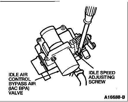

- wujeksex
- Posty: 1391
Re: Obroty silnika - czy właściwe!
Serwisówka twierdzi, że się da:
1. Warm up the engine to normal operating temperature.
2. Turn the engine off.
3. Turn all accessories to the OFF position.
4. Connect Rotunda Digital Tachometer/Multimeter 055-00101 or equivalent to the number one spark plug wire.
5. Disconnect the Idle Air Control Bypass Air (IAC BPA) connector.
6. Start and run the engine at 2500 rpm for 30 seconds.
7. Allow the engine to return to idle.
CAUTION:
Do not check the idle speed while the electric cooling fan is operating.
8. Check the vehicle's idle speed. The idle speed should be 650-750 rpm.
9. If the idle speed is not within specifications, adjust the idle speed by turning the idle speed adjusting screw until the idle speed is within specification.
10. Shut the engine off and re-run the test to verify that the idle speed is correct.
11. Connect the IAC BPA connector.

- Sam
-- oryginalny post 14 mar 2011, o 21:13 --
Dobra faktycznie znalazłem ją - > ale śmieszne jest to że wyciągałem całą przepustnicę i nie widziałem tej śruby i dałbym sobie łapy poobcinać że jej tam nie ma ;D. Po przeczytaniu twojego postu poleciałem biegiem sprawdzić;) więc jutro znów powalczę dzięki wielkie za uświadomienie
-- dodano 15 mar 2011, o 11:12 --
Dobra no więc tak zgodnie z instrukcją postępowałem i się okazało że mój wóz nie miał wcale wolnych obrotów po odpięciu IAC BPA tak więc uregulowałem na ok 650 teraz wydaje specyficzny syk w okolicach przepustnicy rozumiem że to dzięki tej śrubce -> teraz tak ładnie po włączeniu różnych urządzeń obroty podnoszą się i opadają mniej więcej do 650. Czyli tak ma być lampy ciągle nie mam -> dodatkowo odkryłem że mam zrypany czujnik biegu jałowego -> nie wiem na co on wpływa ale postaram się go wykręcić i sprawdzić co z nim ewentualnie wymienić. POzdro i dzięki jeszcze raz za pomoc
