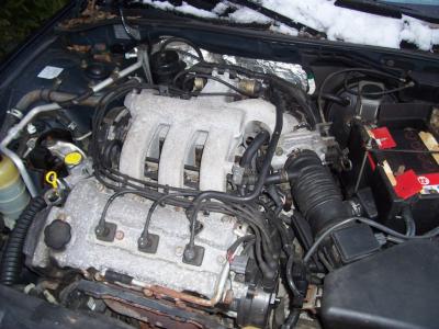

Silnik 2.5 v6 Potrzebny na gwałt
[r]Przeniesione z Giełdy.
Robert[/r]
Mam pytanko czy silnik od Mazdy Xedos 9 2.5 v6 pasuje do probka? jeśli tak to czy osprzęt i skrzynia biegów też będzie pasować?
Robert[/r]

z tego co widze to jest 2.0 V6
i do podmiany bedzie komp, przepływka... troche zabawy, wiec lepiej szukaj motoru od probka(mazdy) 2.5V6
- Posty: 10639
Re: Jaki silnik
KALII założył kiedyś KF do siebie i jeździło - tylko nie wiem czy wtedy nie obniżał dawki paliwa SMT

moze sie pomyliłem, ale.... jestem na 90% pewien.
Re: Wymiana silnika 2.5V6 (na taki sam, na 2.0v6, na inną ma
2.0V6 pojdzie na tym samym osprzecie co KL.Jedyna roznica to moze byc w ilosciach czujnikow temperatury plynu no i czujnik stukowy w KFie nie wystepuje.A czas otwarcia wtrysku w KF i KL jest identyczny.W KL jest wiekszy wtrysk wiec wiecej leje
