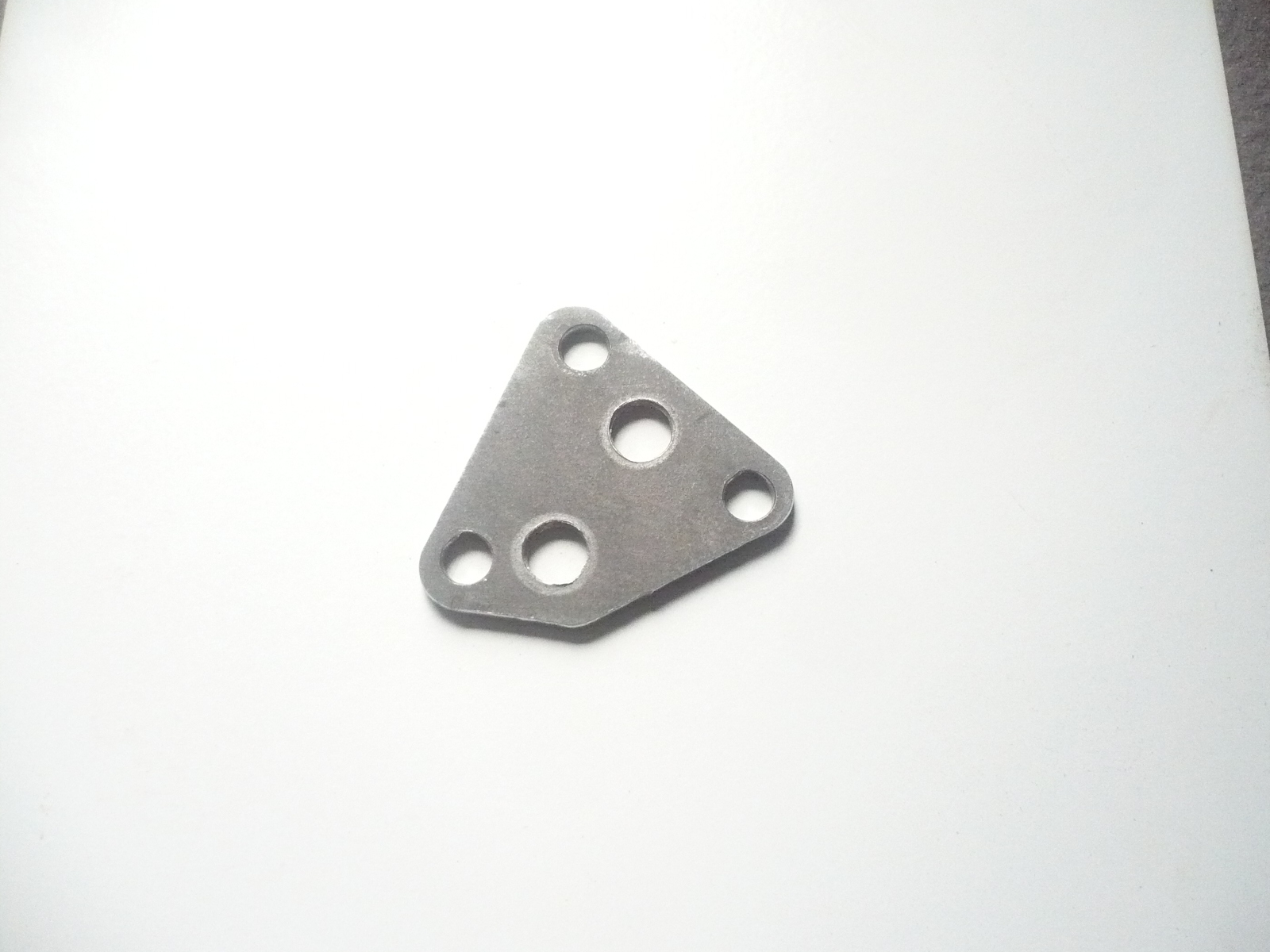

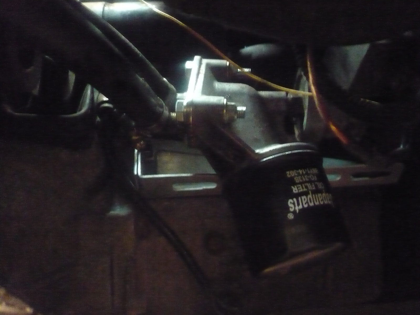

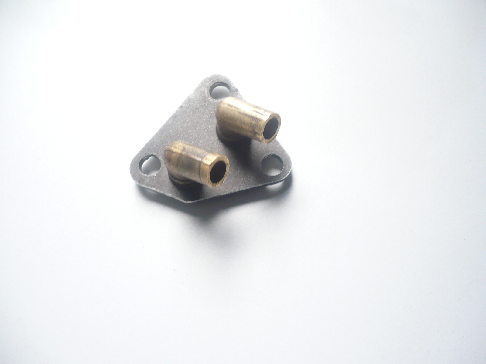

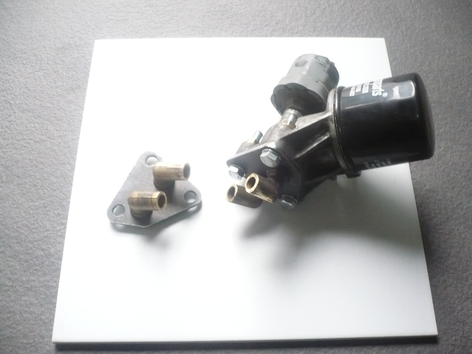

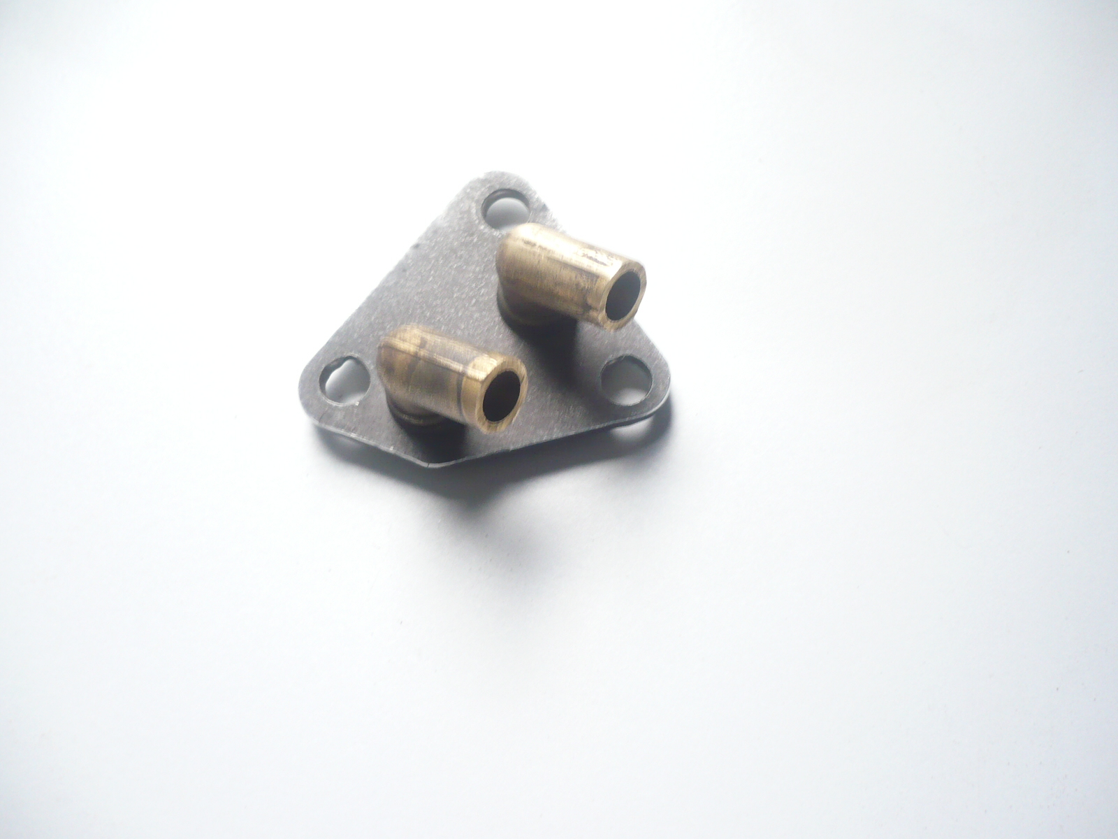

Witam wszystkich zainteresowanych moim projektem co do kompresora to podjąłem decyzję że montuję ten co mam i zobaczymy co z tego wyjdzie przystawka filtra oleju przeniesiona, pierwsze przymiarki kompresora też już zrobione.
Radek
- Posty: 10639
Re: Probe 2.5v6 projekt KOMPRESOR
Ten przyrząd w który wkręciłeś filtr to co ma w sobie za technologię, że taki wielki, a nie zwykłe denko + rurki?

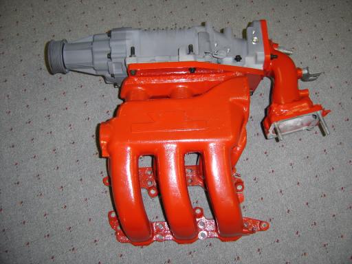

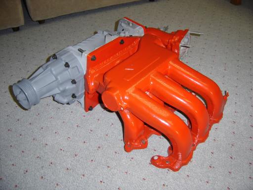

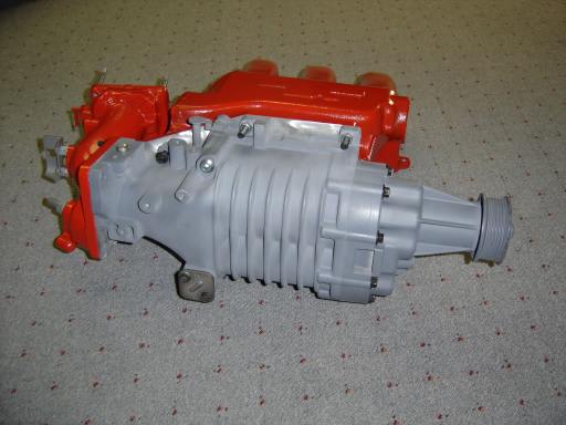

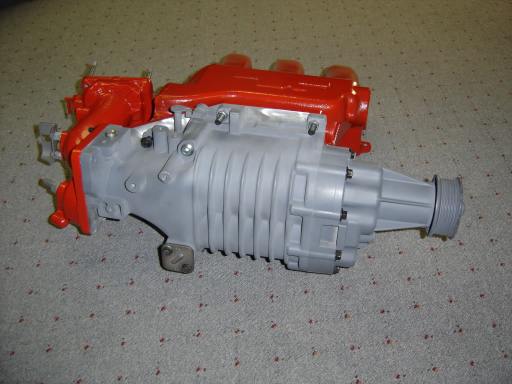

- Posty: 1889

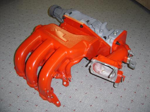

a propos kompresora , wygrzebałem u siebie takie foty - może Cie zaciekawi . Mam gdzieś jeszcze jak wygląda pod maska po montażu (mieści się w Probasie) ale muszę poszukać
Tyle ze to Eaton 62 jak się nie mylę .
- Posty: 10639
sprytne
w ogóle dolotu nie trzeba robić pod to.
Tylko dłuuugi pasek i gorąco będzie.

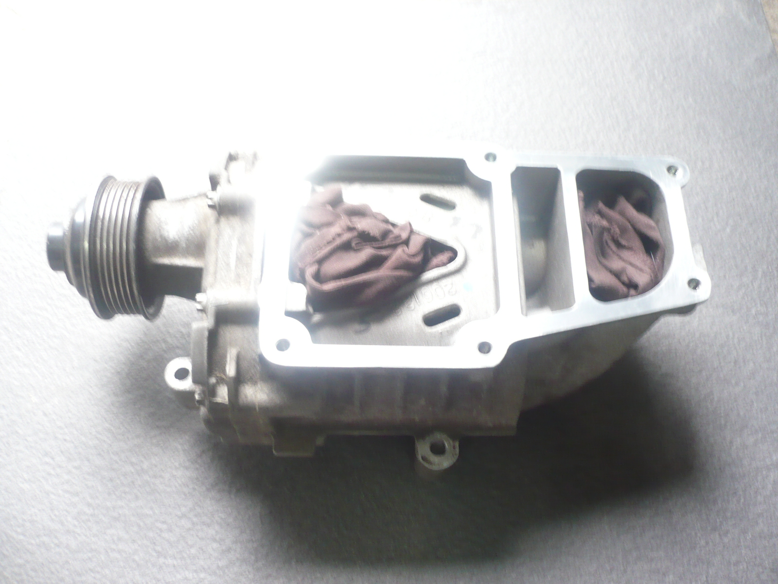

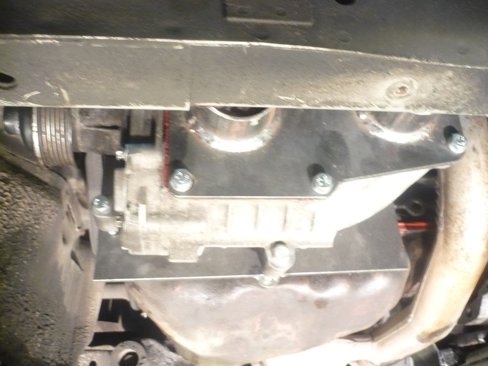

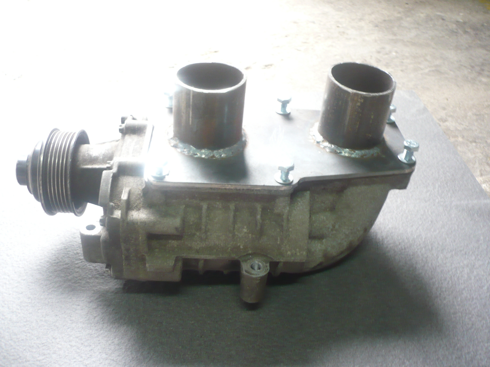

-- oryginalny post 2012-01-08 13:49 --
Rozważałem wszystkie, chyba wszystkie sposoby montażu kompresora i uznałem że zamontowanie zamiast pompy klimy w moim przypadku będzie najłatwiejsze.Pompy klimy nie było w aucie jak go kupiłem ktoś wcześniej wymontował więc praktycznie miejsce było gotowe.
-- dodano 2012-01-15 12:38 --

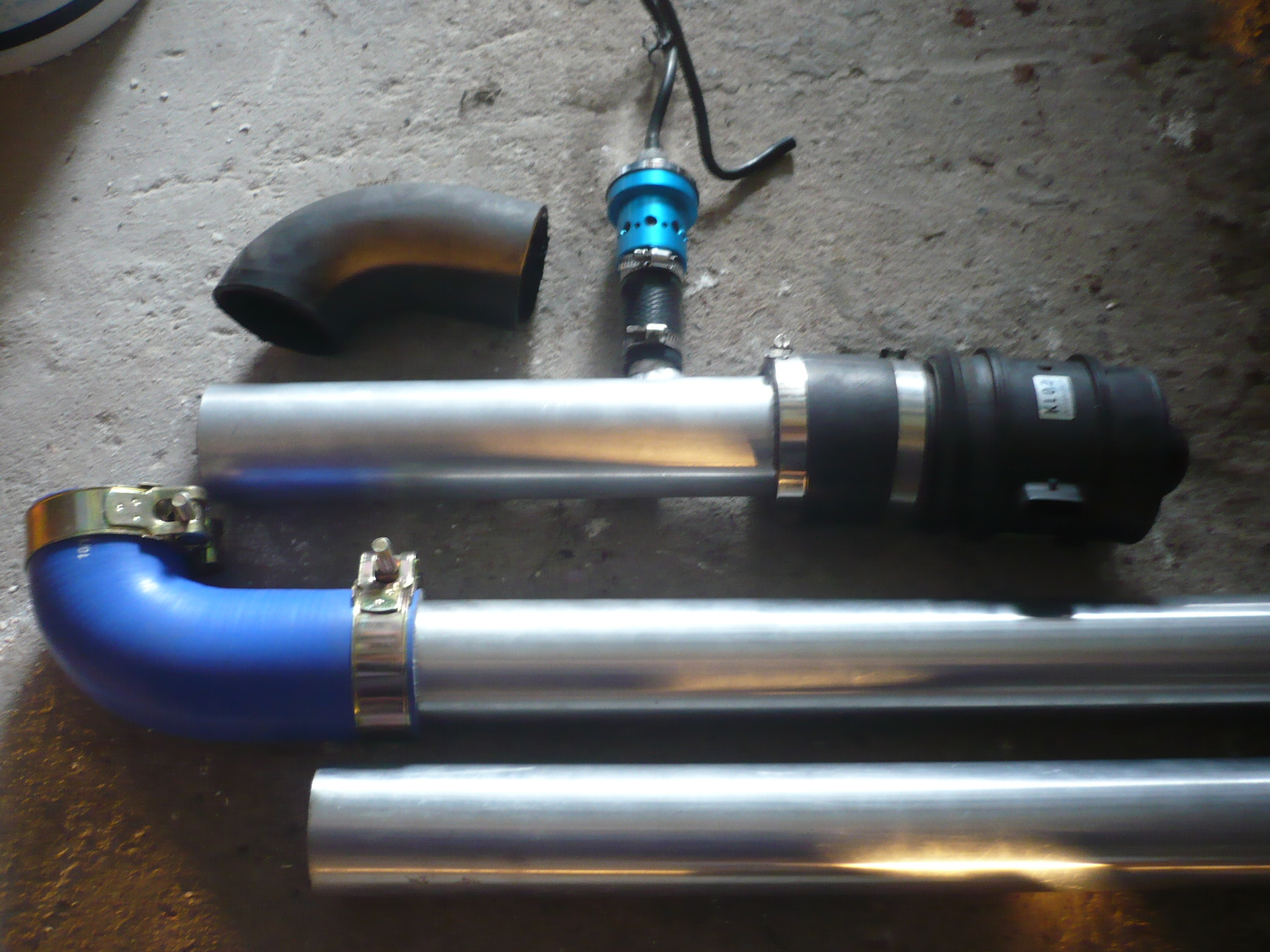

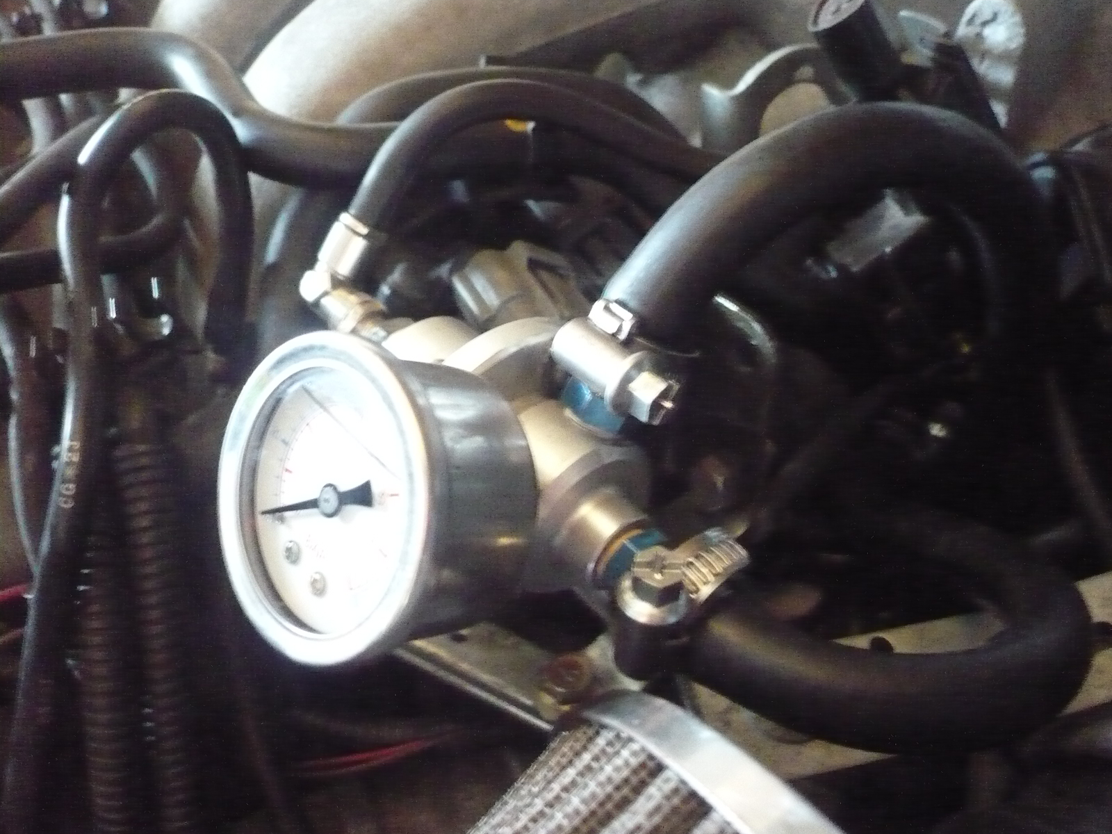

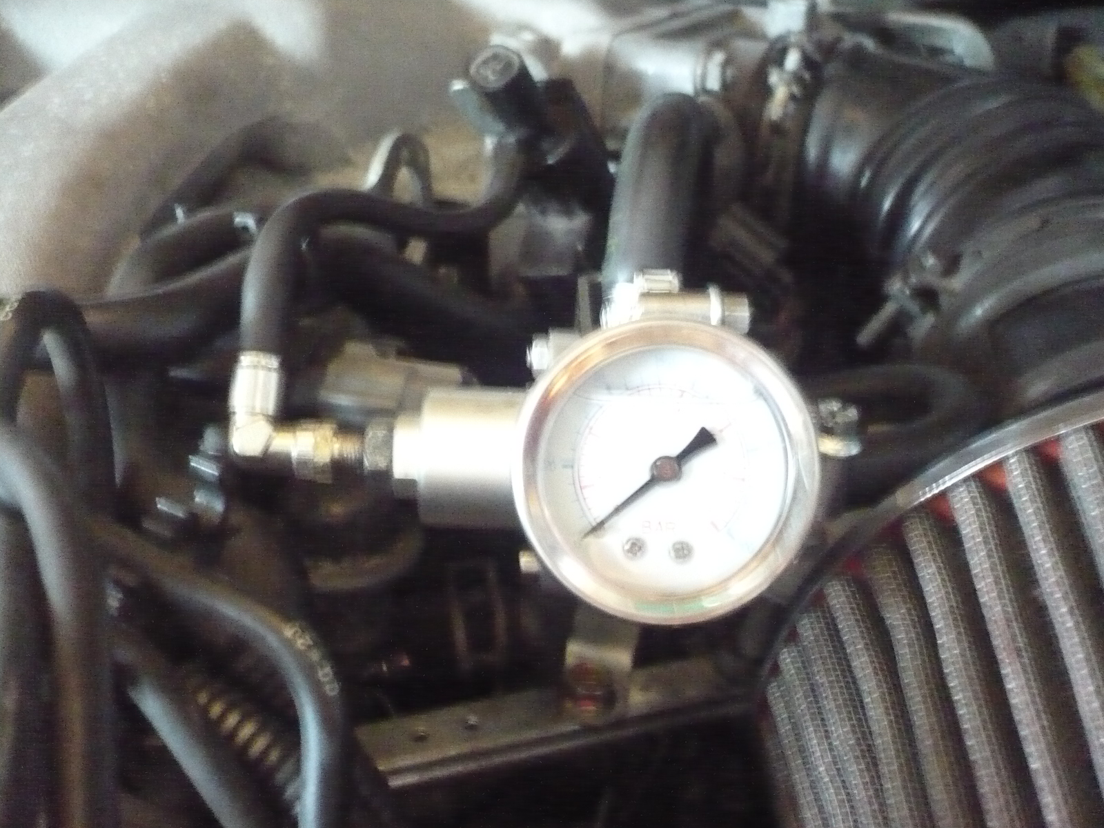

Prace pomału posuwają się do przodu wczoraj zamontowałem regulator ciśnienia paliwa i,kompletuję rury dolotu.
-- dodano 2012-01-25 15:04 --
http://www.youtube.com/watch?v=4VCC_NJylo4
http://www.youtube.com/watch?v=MCx7Nu1p ... re=related Pierwsze bardzo delikatne próby jazdy bez strojenia wiem! nie było to mondre .Wszystko działa bez problemów tylko straszny hałas zlikwiduję bloow i założę zawór typu bay-pas nie będzie ciągłego syczenia.Na wiosnę większe wtryski, ecu,no i strojenie
