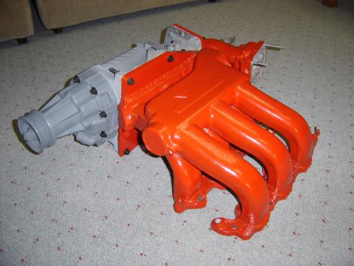

- Posty: 1888
Re: Probe 2.5v6 projekt KOMPRESOR
a propos kompresora , wygrzebałem u siebie takie foty - może Cie zaciekawi . Mam gdzieś jeszcze jak wygląda pod maska po montażu (mieści się w Probasie) ale muszę poszukać
Tyle ze to Eaton 62 jak się nie mylę .
- Posty: 10629
sprytne
w ogóle dolotu nie trzeba robić pod to.
Tylko dłuuugi pasek i gorąco będzie.
