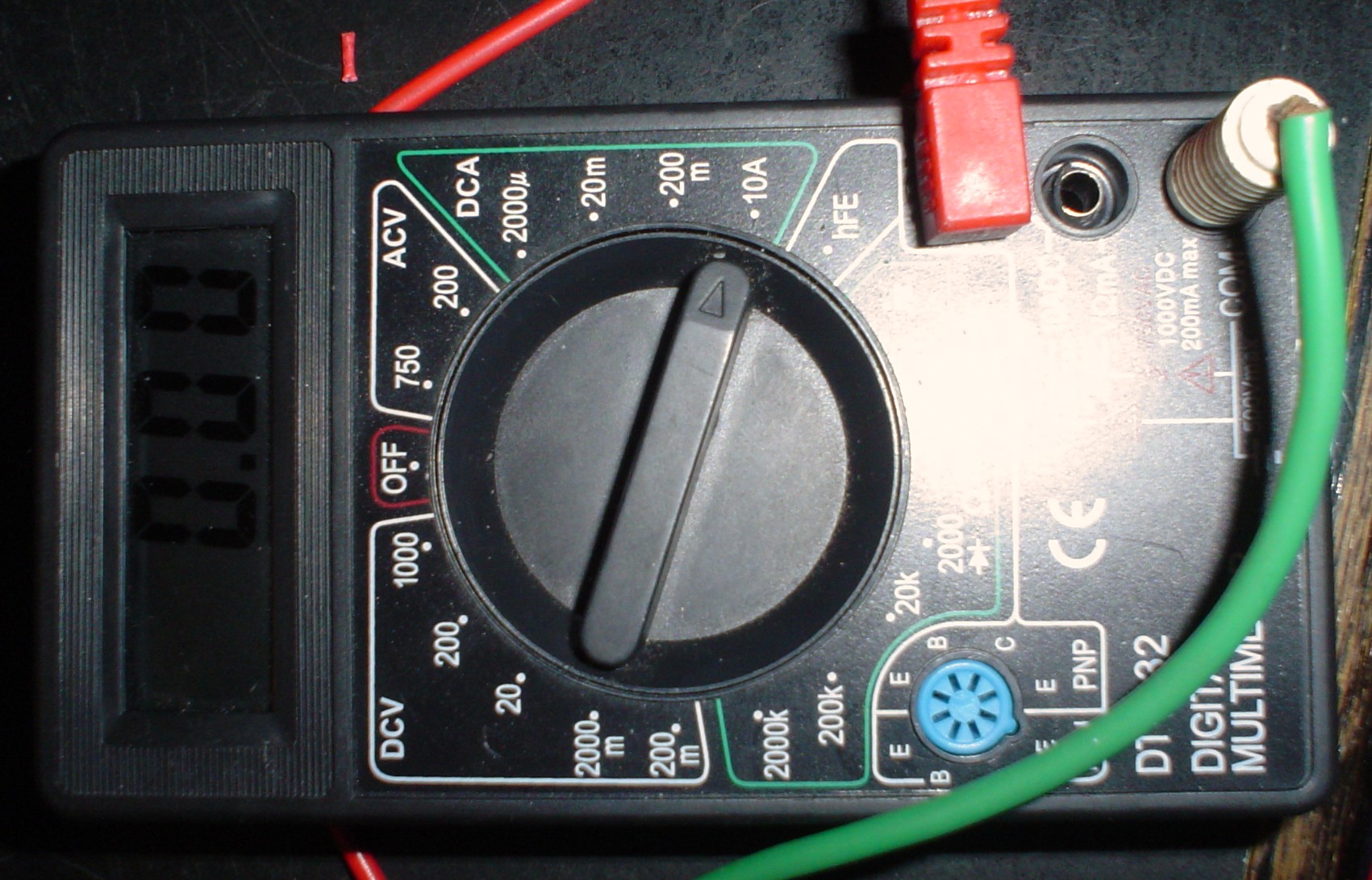

raczej ;D powiedz czy ci czasem zegarek bez przerwy nie świeci - mnie jakiś debil jak podłączał radio połączył kabel z plusem po zapłonie z z plusem bez zapłonu ;D i mi zegarek świecił non stop wydawać by się mogło zegarek co on tam bierze
w probólcu zegarek jest na jakiejś ala lampie ;/ i bierze 120mA prądu ;D . Niby mało ale po 7-8 dniach praktycznie każdy akumulator mi zabijał ;/. Jak to naprawiłem to od pół roku nie ładowałem akumulatora.
Możesz sprawdzić ile prądu ci bierze z akumulatora jak masz wszystko wyłączone jakimś miernikiem prądu. Prąd nie powinien przekraczać 20mA - mnie z alarmem bierze około 11mA

Re: Akumulator
Zegarek mi nie swieci w ogole bo jakis geniusz przede mna "pozyczyl" kable idące do zegarka na radyjko. A że tam też mam zegarek to olałem sprawe.Wiec moze radio cos pobiera bo dioda swieci sie tam caly czas... To powiedz jak zmierzyc pobór prądu na postoju, gdzie mam przylozyc koncówki miernika i jak ustawić to pokrętło( zwyklego miernika z Castoramy). Kiepsko sie znam na elektronice więc bylbym wdzięczny za wyjaśnienie prostymi słowami:)Sam pisze:raczej ;D powiedz czy ci czasem zegarek bez przerwy nie świeci - mnie jakiś debil jak podłączał radio połączył kabel z plusem po zapłonie z z plusem bez zapłonu ..

Re: Akumulator
Dobra to zacznijmy od tego
wszystko wyłączasz zamykasz drzwi żeby żadne lampki się nie paliły, odpinasz jedną klemę od akumulatora.Bierzesz miernik ustawiasz go tak jak na rysunku - ( z tymi miernikami to jest tak że są różne modele dobrze by było jakbyś miał zakres 10A dla bezpieczeństwa bo wiem że są modele co maja mniejsze zakresy ale w razie przypadkowego włączenia jakiegoś światełka można go uszkodzić. Mam w drugim mierniku max zakres2000mA wiec jeżeli nie masz 10A to może być ten ale bardzo uważaj. Bo niby gówno to kosztuje ale po co go spalić.)
Następnie podłączasz kable miernika miedzy klemę a słupek akumulatora w tym mierniku obojętne w którą stronę najwyżej wyjdzie z minusem. Natomiast jakbyś miał miernik wskazówkowy to trzeba na bieguny uważać.
W tym momencie powinno ci pisać ile pobiera prądu odczyt 0.10 - oznacza 100mA a odczyt 0.01 10mA jeżeli chcesz dokładniej to możesz sobie przekręcić na 200m i wtedy wynik jest bezpośrednio w mA.
Prąd powinien nie przekraczać 20 mA jeżeli jest więcej możesz otworzyć bezpieczniki te główne pod maską i wyciągać kolejno po jednym to mniej więcej dowiesz się co bierze prąd opisy tych bezpieczników są gdzieś na forum. Jakby co to pisz pomogę jeśli będę umiał .
