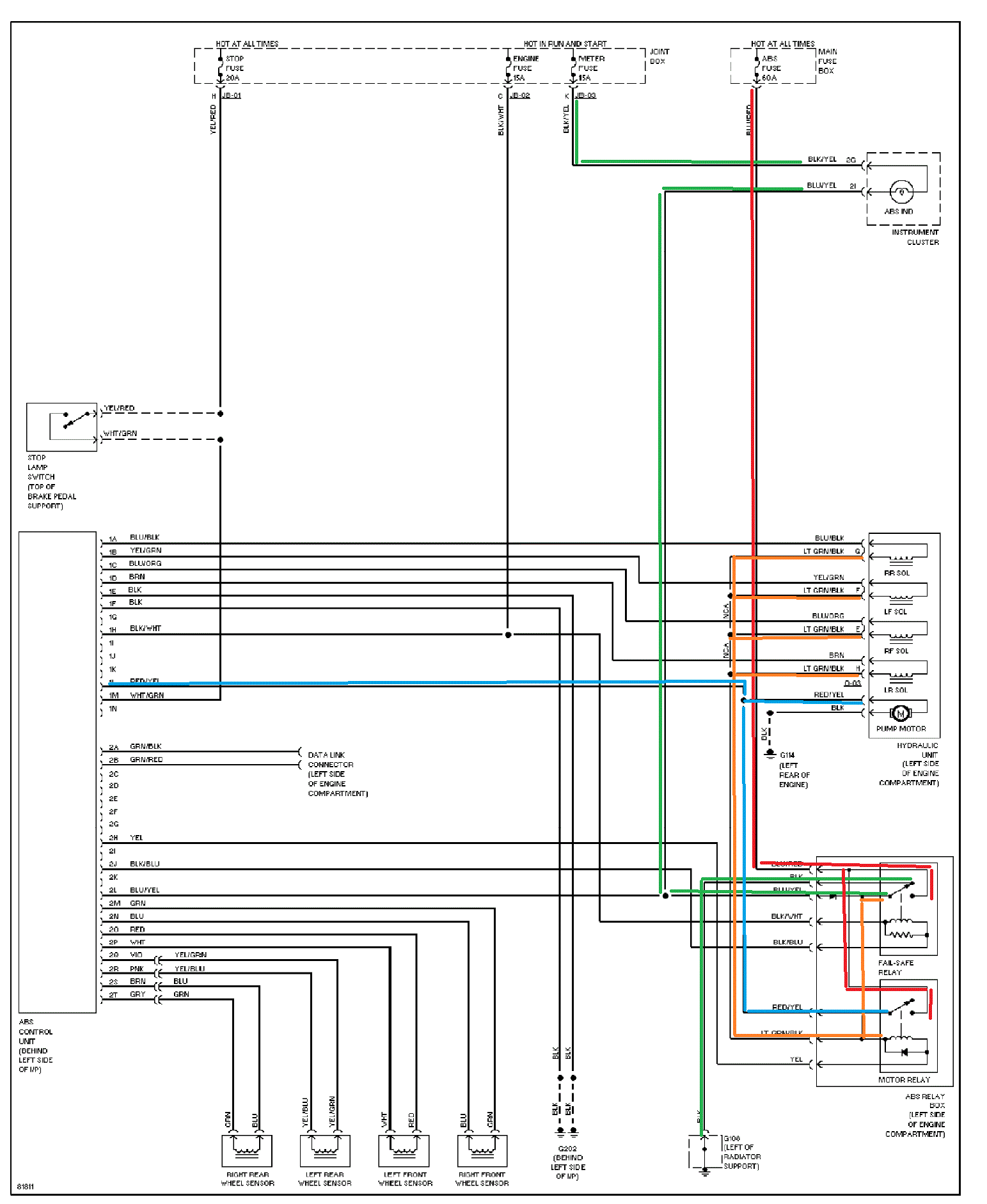

Jeżeli świeci się lampka od początku to możliwe tez że padł przekaźnik ABS, jest to przekaźnik z dwoma niezależnymi sekcjami, jedna od sterowanie pompą a druga to wyłącznik bezpieczeństwa.
Poniżej postaram się nieco objaśnić jak to działa.
Na czerwonej linii cały czas jest 12V, które zaraz po starcie silnika jest załączane na linie pomarańczowe zasilające cewki i przekaźnik główny. Gdy ruszymy system sprawdza czy czujniki działają prawidłowo (pewnie też inne rzeczy są sprawdzane ale tego nie weryfikowałem), do jakichś 5km/h i jeżeli coś jest nie tak, to przekaźnik Fail-save zostaje zwolniony i odłącza zasilanie z cewek i przekaźnika głównego. Zapala się tez lampka (prąd płynie tak jak na liniach zielonych prosto przez lampkę)
Gdy wszystko jest OK. to system sprawdza so się dzieje na czujnikach obrotów przy kołach i w razie potrzeby uaktywnia główny przekaźnik co jednocześnie włącza pompę ABS, oczywiście steruje tez cewkami.
Czyli, jedyne co możesz zrobić to sprawdzić przekaźnik czy na pewno sekcja Fail-save działa, jeżeli działa to podmienić moduł ABS, ewentualnie otworzyć i obejrzeć czy coś nie zaśniedziało (zawsze można to podlutować)
Przepraszam ze objaśniałem na schemacie mazdy, dodaję tez schemat z Probe (kolory przewodów są inne, ale działa tak samo), pozdrawiam.
