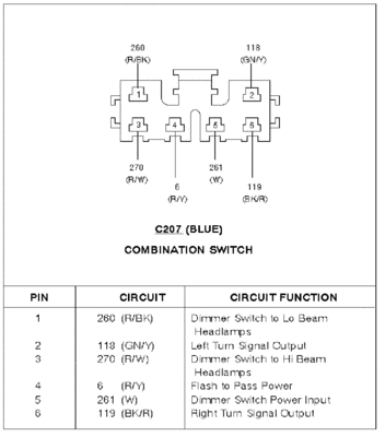

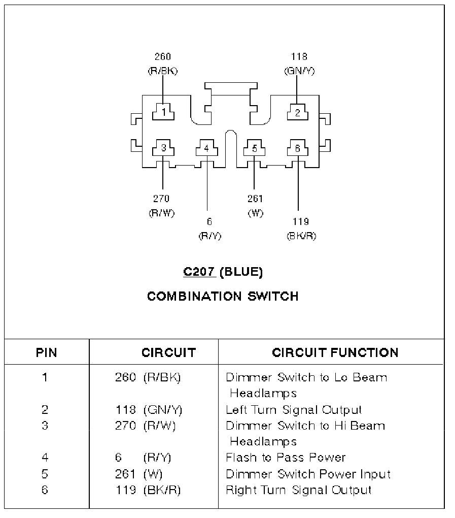

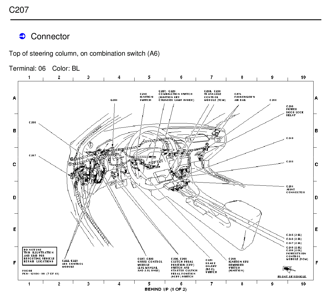

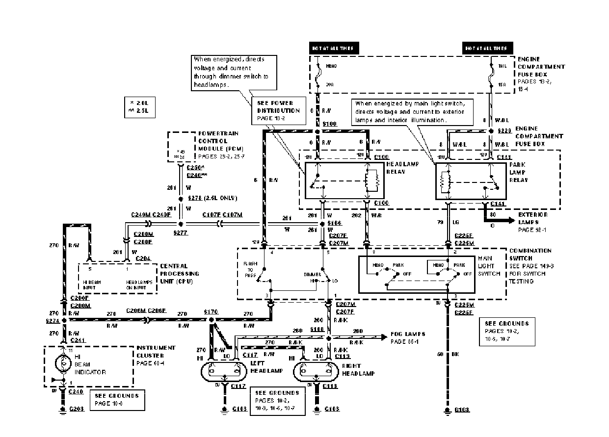

Winny jest przełącznik zespolony (a konkretnie jego upalone styki), ewentualnie kostka C207, znajdująca się gdzieś z kolumnie kierowniczej, poniżej masz wszystko, przestudiuj, wyciągnij wnioski. pozdro.

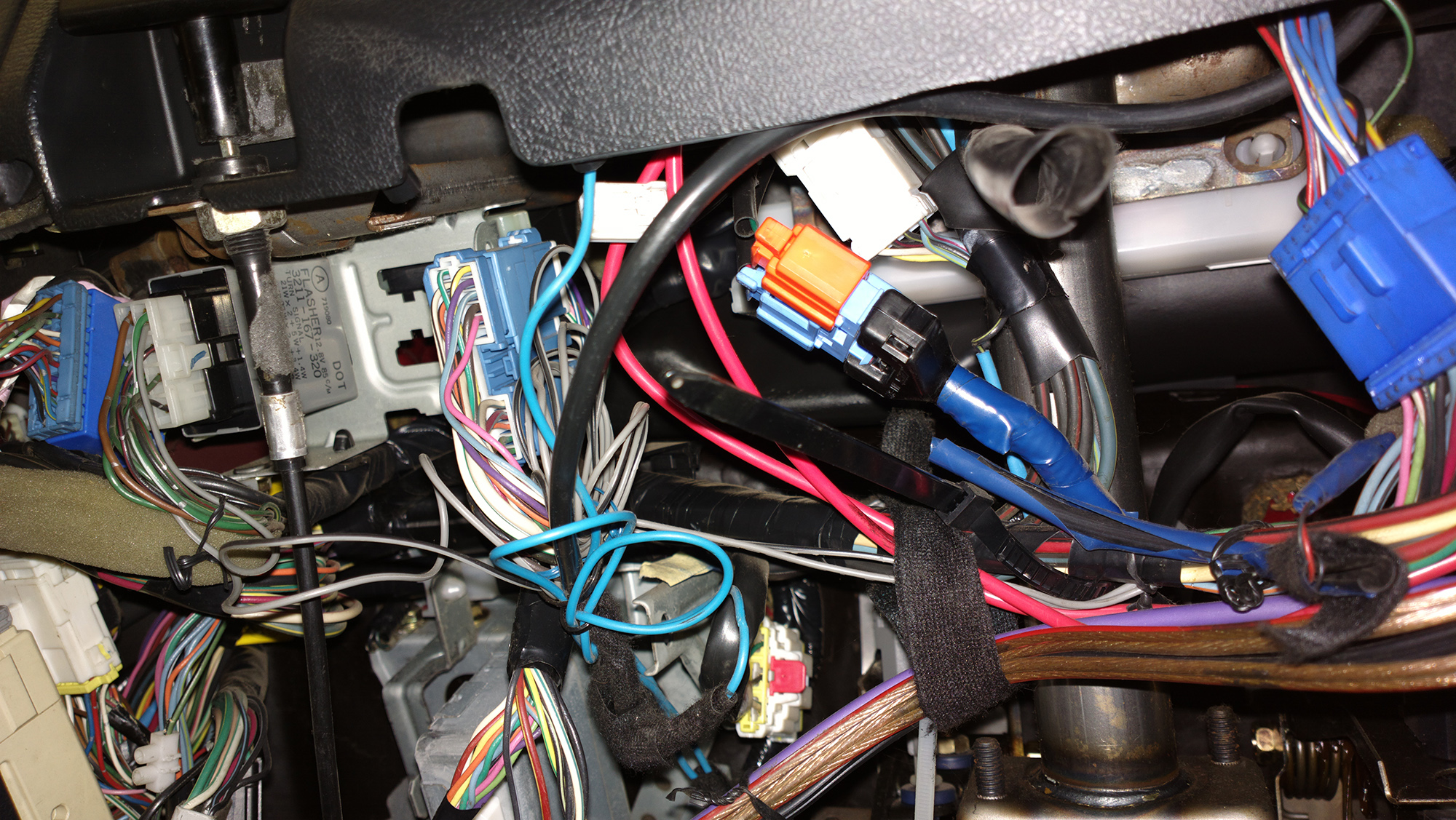

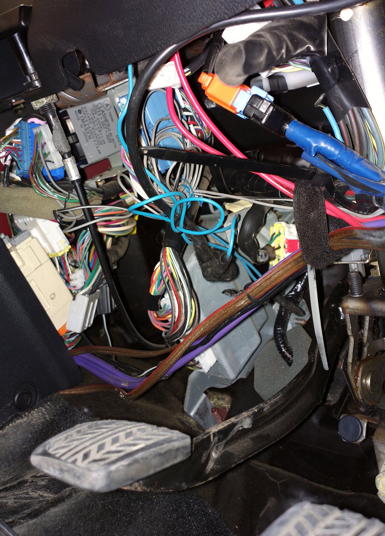

Orientuje się ktoś jak dobrać się do tej kostki C207 tzn. co trzeba wykręcić aby się do niej dostać? Trzeba zdjąć kierownicę?
