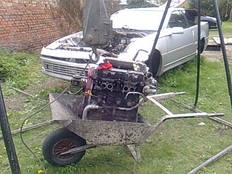

:D :lol: :lol:
mniej więcej tak to wygląda
do wakacji go usprawnie
jak tylko dojdę do ładu z zegarami
Re: ciekawa propozycja... (silnik I 2.2GT do II)
Ładnie ładnie ;) a jak wrażenia z jazdy?

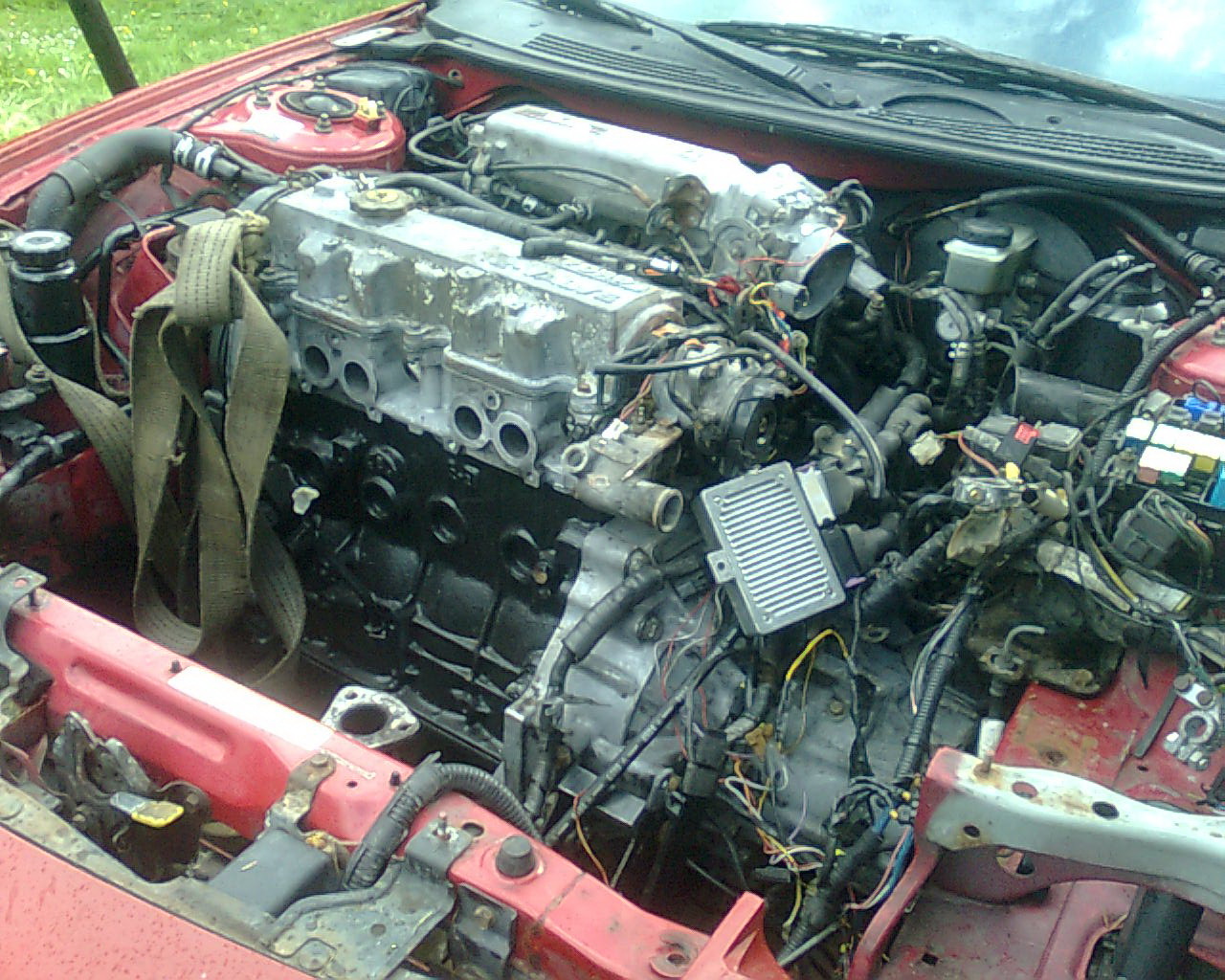

tak to się zaczęło
tak to się zaczęło
:lol: :D :wink:
jak na razie zrobiłem im jakieś 40 km,
i opłacało się tzn serce się raduje jak przyspiesza, ta adrenalina wszystko mi wynagradza :lol:

-- oryginalny post 2012-12-30 17:51 --
na dziś tak to wygląda
Witam co do swapa to skrzynia i silnik poszły od 2.2 rozstaw pasuje idealnie. półośki od 2.5 są o 3 cm dłuższe grubość ta sama,
poza tym przeguby mają ten sam frez,a inne pierścienie od abs .Wiązka silnika do samego kompa poszła od 2.2 i tu dla mnie jest trochę zabawy i jeszcze nie ogarnąłem tego do końca. podłączyłem gaz z V6 z KME sekwencja i wszystko po ustawieniu z 6 na 4 garki działa
brakuje mi tylko zegarów oczywiście podłączenia .licznik obrotomierz
problem z silnikiem jest taki że silnik 2.2 jest za wysoki i ledwo się mieści ( wyciąłem wzmocnienie maski i obniżyłem silnik na łapach nieznacznie) poza tym ok, walczę już tylko z elektryką gdyż jest to dla mnie czarna magia.
auto jeździ super choć jeszcze bez intercoolera.
