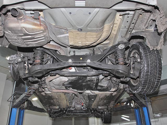

KrecioPL pisze:To zróbcie Panowie zdjęcie o które śruby/nakrętki/klapki chodzi bo od zawsze byłem przekonany że tyłu się nie ustawia.
wejdz pod tył samochodu i na środku belki tylnej masz 2 śruby.Innych śrub tam nie ma.Widzisz tu na środku te 2 śruby?To jest akurat mondeo ale w probe też jest podobnie.Jak nimi kręcisz to wysuwa/wsuwa się wahacz i zmienia zbieżność bo te sruby sa jajowate.Nie pamiętam jak sie to nazywa.
