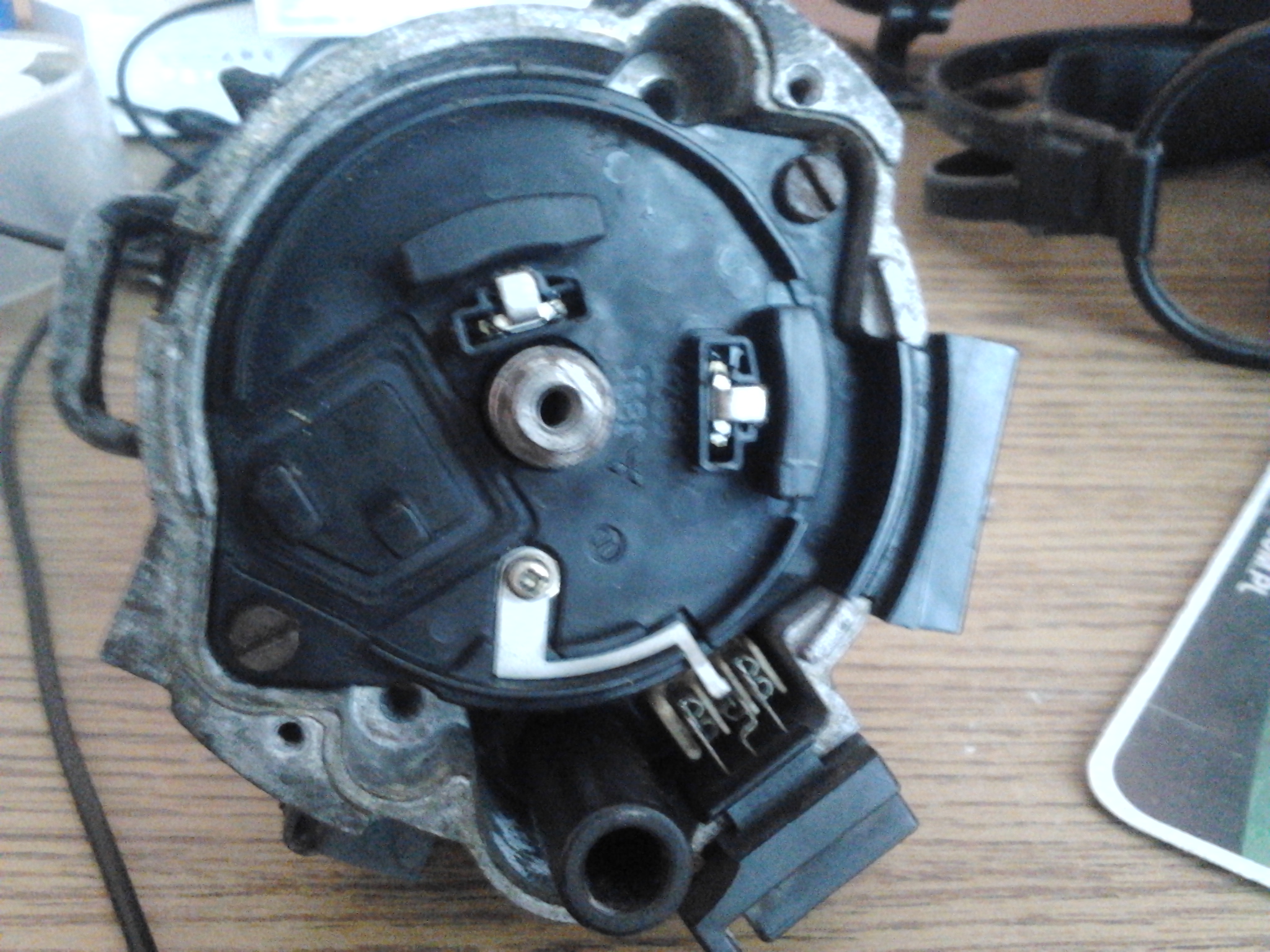

zdjęcia tego aparatu jutro wam wrzuce i teraz mam jeszcze jedno pytanie chce kupic aparat ale teraz tak. silnik mam kupiony od mazdy 626 wiązka jest od proby to od czego ma byc aparat? tez od proby taki jaki był w poprzednim silniku?

no niby to jest to samo ale nie widac na tym zdjęciu z allegro cyfr. a TY krecio co sądzisz ? s1?

- Posty: 5243
Re: brak iskry
Nie ma różnicy czy to to S1 z mazdy czy s1 z probe
Jeśli za 5 jest powinno być 7 to też na moje oko to S1
