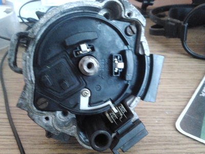

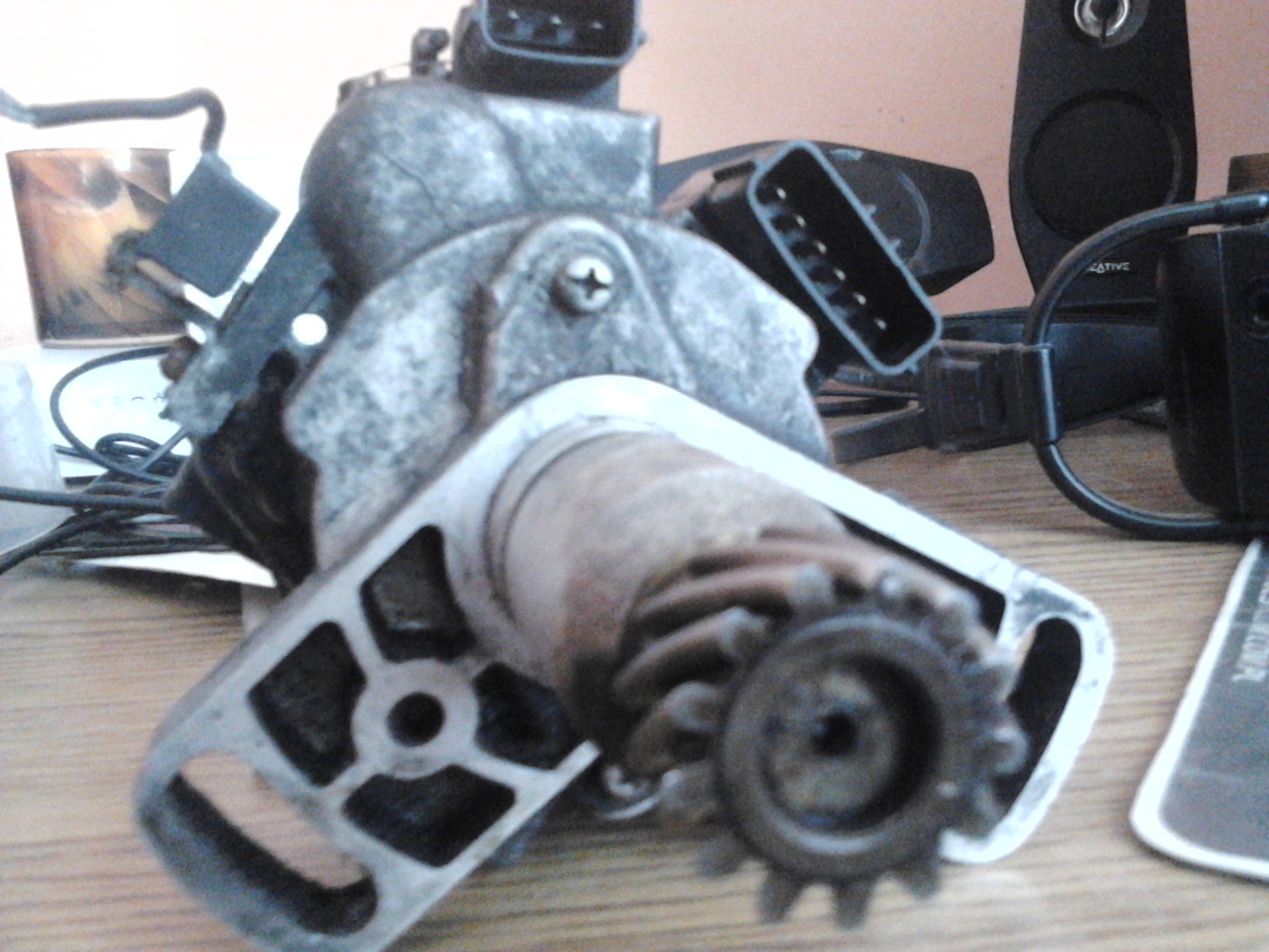

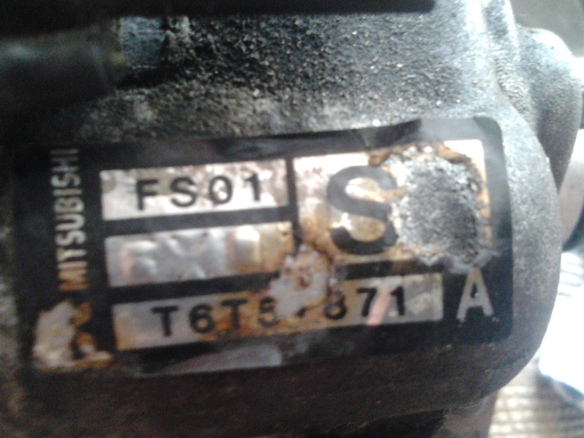

tu macie zdjęcia aparatu. wiec jaki to model?;)
2
2
3
3
Re: brak iskry
Na moje oko to s1, daj jeszczę fotkę kopułki.

-- oryginalny post 2014-01-31 14:48 --
no niby to jest to samo ale nie widac na tym zdjęciu z allegro cyfr. a TY krecio co sądzisz ? s1?
-- dodano 2014-01-31 15:07 --
i mam jeszcze jedno pytanie. czy to moze byc np aparat zapłonowy s1 od mazdy 626 ?
Posty: 5262
Re: brak iskry
Nie ma różnicy czy to to S1 z mazdy czy s1 z probe :wink:
Jeśli za 5 jest powinno być 7 to też na moje oko to S1
