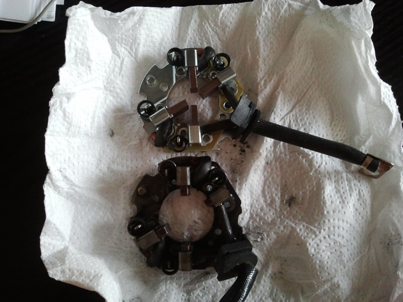

Naprawiłem w Tm tygodniu rozrusznik i mogę potwierdzić, tuleje zastałem w sanie idealnym. Za to szczotki wytarły się do granic możliwości, tzn. plusowe powieszone były już na przewodach to uniemożliwiało ich prawidłowy docisk. Rozrusznik pracował nieprzerwanie od nowości (nie odkręcane śruby) więc trzeba przyznać że to mocna bestia.
Do rozrusznika można dokupić cały szczotkotrzymacz, ja znalazłem za 28zł (z przesyłkę). Wygląda jak oryginał i idealnie pasuje. Symbol to ASSBH5001, ale polecam szukać po typie rozrusznika nabitym na obudowie.
Jak by ktos miał kłopoy z zakładaniem szczotkotyrzmacza to taki mały tip ode mnie. Odginamy sprężynkę maksymalnie do tyłu. Popychamy szczotkę i puszczamy sprężynkę tak żeby oparła się z boku szczotki. Powtarzamy 4 razy i mamy ładnie zablokowane szczotki. Wkładamy, ustawiamy sprężynki na tyle szczotek i gotowe. Ja zaczepiłem sobie druciki żeby się nie mocować ze szczypcami.
