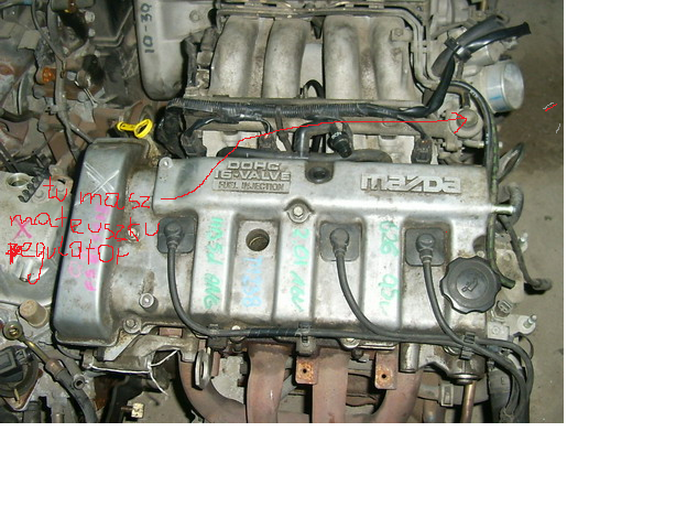

Witam , wyskoczyl mi blad regulator cisnienia paliwa . Gdzie on jest i czy ma wplyw na moc silnika ? Podobno on nie jest zespolony z elektryka czy cos takiego . Tak powiedzial elektryk .haha . Probe z 95r z silnikiem 2.0 :1111_bye:

błąd wyskoczył ale nie jest on zespolony z elektryką? Ciekawego masz tego mechanika :lol: Na zdjęciu masz sam regulator a elektrozawór masz chyba po drugiej stronie silnika musisz isc za tym wężykiem co idzie do regulatora i dojdziesz do samego elektrozaworka.jego sprawdz.

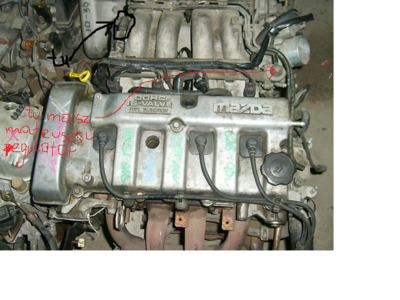

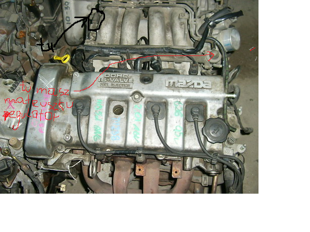

jeżeli tu jest elektrozawór co zaznaczyłem na czarno to odpiąłem tą wtyczkę i jazda jest taka sama jak z podpiętą wtyczką, czy to dobrze , bo ogolnie mam wrażenie jak by moj ford zbierał sie jak golf 2 z 60 koniami mechanicznymi... ? i tico mnie bierze, hahahahahha :)

Tak dokładnie to jest ten elektrozawór.Mozesz go wyjąć i zobaczyć czy działa przez puszczenie 12V na styki słychać powinno być cykanie.raczej nie ma to wpływu na moc dlatego że on jak jest zamknięty to jest większe ciśnienie paliwa.a z probe 2.0 rakiety nie zrobisz tyle ci powiem :) odłącz jeszcze wężyk przy regulatorze tam gdzie ja zaznaczyłem na pracującym silniku i zobacz czy zasysa lewe powietrze tam.Jak zasysa to zatkaj wężyk czyms i się przejedz.A tak wogóle to wrzuć zdjęcia tej bestii na galeri.
