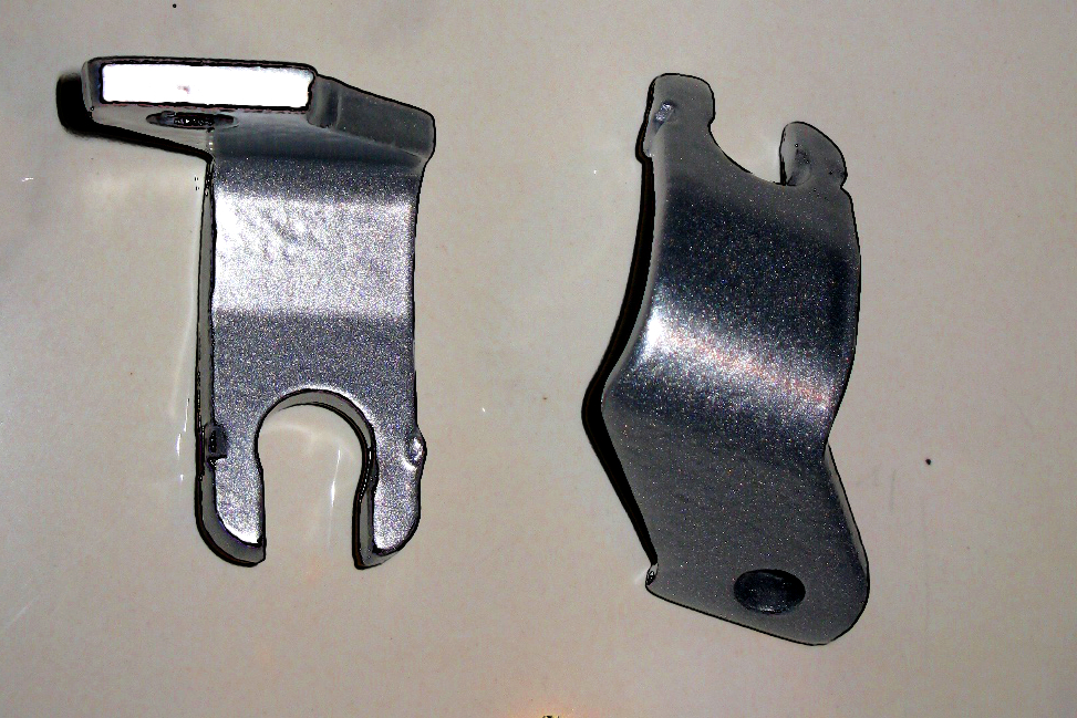

Hm! Niby temat zamknąłem, ale problem pozostał. Korzystając z zimowej przerwy w używaniu FP wydłubałem tylne zaciski do remontu. Rozebrałem, część rdzy usunąłem, zaślepiłem otwory, zabezpieczyłem ośkę cięgła blachą z puszki po piwie, oddałem do piaskowania i malowania proszkowego na kolor srebrny. Poniżej przedstawiam fotoreportaż odnoszacy się do fazy po malowaniu. Resztę działań opiszę i opatrzę fotkami.
Zastanawiał mnie problem: DLACZEGO TYLNE ZACISKI FP TRACĄ NA RUCHOMOŚCI?
- Dziś próbuję odpowiedzieć na pytanie.
Mimo luźnych spasowań ośki tłoczka z trybem regulującym jego położenie, ośki z tłoczkiem, tłoczka z cylindrem, dalej sworzni jarzma w prowadnicach, ośki dżwigienki hamulca w gnieździe i tzw "robaczka" dochodzi do unieruchomienia całości. Zacisk jest źle skonstruowany o czym wszyscy wiemy. W pierszej kolejności dochodzi do wypłukania smaru z gumowej pochwy sworznia jarzma. Powoduje to ograniczenie w przesuwaniu się jarzma w następstwie czego zapieka się drugi sworzeń, więc jarzmo jest "załatwione". Geneza unieruchowmienia tłoczka jest podobna. Wilgoć powoduje rdzewienie, co w polączeniu z brudem stanowi skuteczny sztamunek (użyłem gwary hydraulicznej). Wten sposób dochodzi do utraty funkcji tylnej partii układu hamulcowego.
Moja rada jest taka: systematycznie - przynajmiej raz na rok, przed zimą wymieniać komplety tych felernych zacisków na zregenerowane tj oczyszczone, przesmarowane, uzupełnione, uszczelnione w razie potrzeby przemalowane.
Zapraszam do udziału w opisanej kwestii. Proszę o inne wypowiedzi w tej sprawie.
Pozdrawiam M.
Proszę zwrócić uwagę na wklejoną pieciogroszówkę zaślepiającą gniazdo ośki dżwigienki hamulca pomocniczego, culinderki zabezpieczone są staroużytecznymi tłoczkami pozbawionymi osłony gumowej
Sworznie zostały wkręcone w jarzma z udziałem smaru miedziowego. Niecki po odwronej stronie gniazd sworzni flekowałem silikonem, aby uniemożliwić wypłukiwanie smaru i nanoszenie zanieczyszczeń oraz rdzewienie

vitek
Posty: 1749
Rejestracja: 2007-11-22 17:26
Lokalizacja: Skarżysko
Re: Zaciski tylne od Mazdy RX8???
Post autor: vitek »
Natrudziłeś się, ale warto było, zacnie to wygląda :1111_ok:

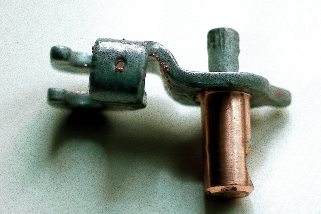

-- dodano 2015-03-04 18:00 --
Dopięłem swojej pogróżki. Poniżej prezentuję ruchome elementy zacisku pokryte miedzią. Grubość warstwy 25 x 1 E-6 m.Koszt 30 zł/zacisk + dojazdy. Efekty ocenię po upływie czasu. To co wykonałem, jest jedną z dróg do wyeliminowania awaryjności tych zacisków.
- Aha! Musze dodać, że tłoczki pokryte są fabrycznie chromem, wiec nie wymagają dodatkowej warstwy ślizgowo-ochronnej. Walcowate pokrętło regulacji h. ręcznego, przed miedziowaniem należy odchudzić 0,2 - 0,4 mm. Wykonałem to mocując w wiertarce.
