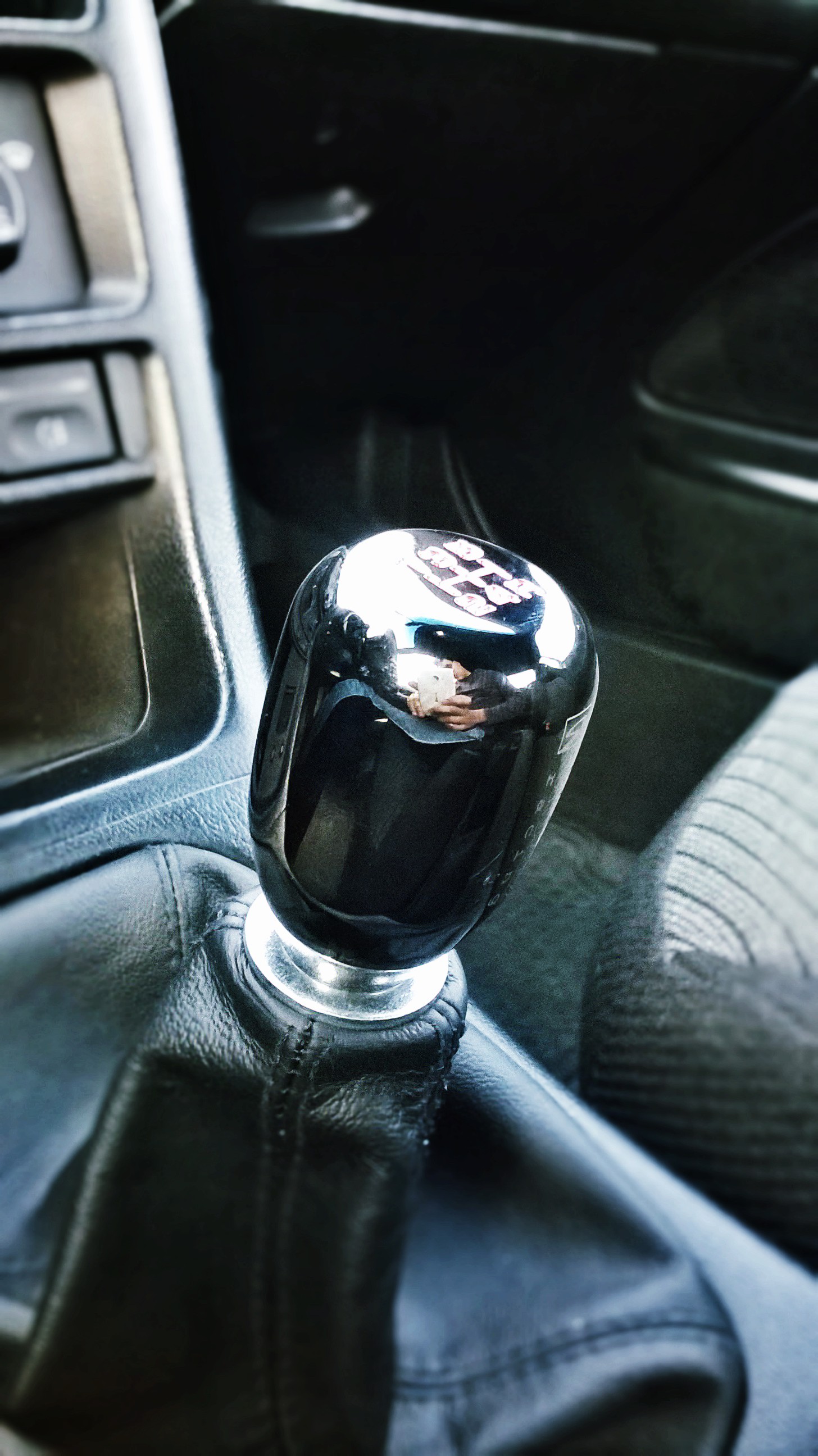

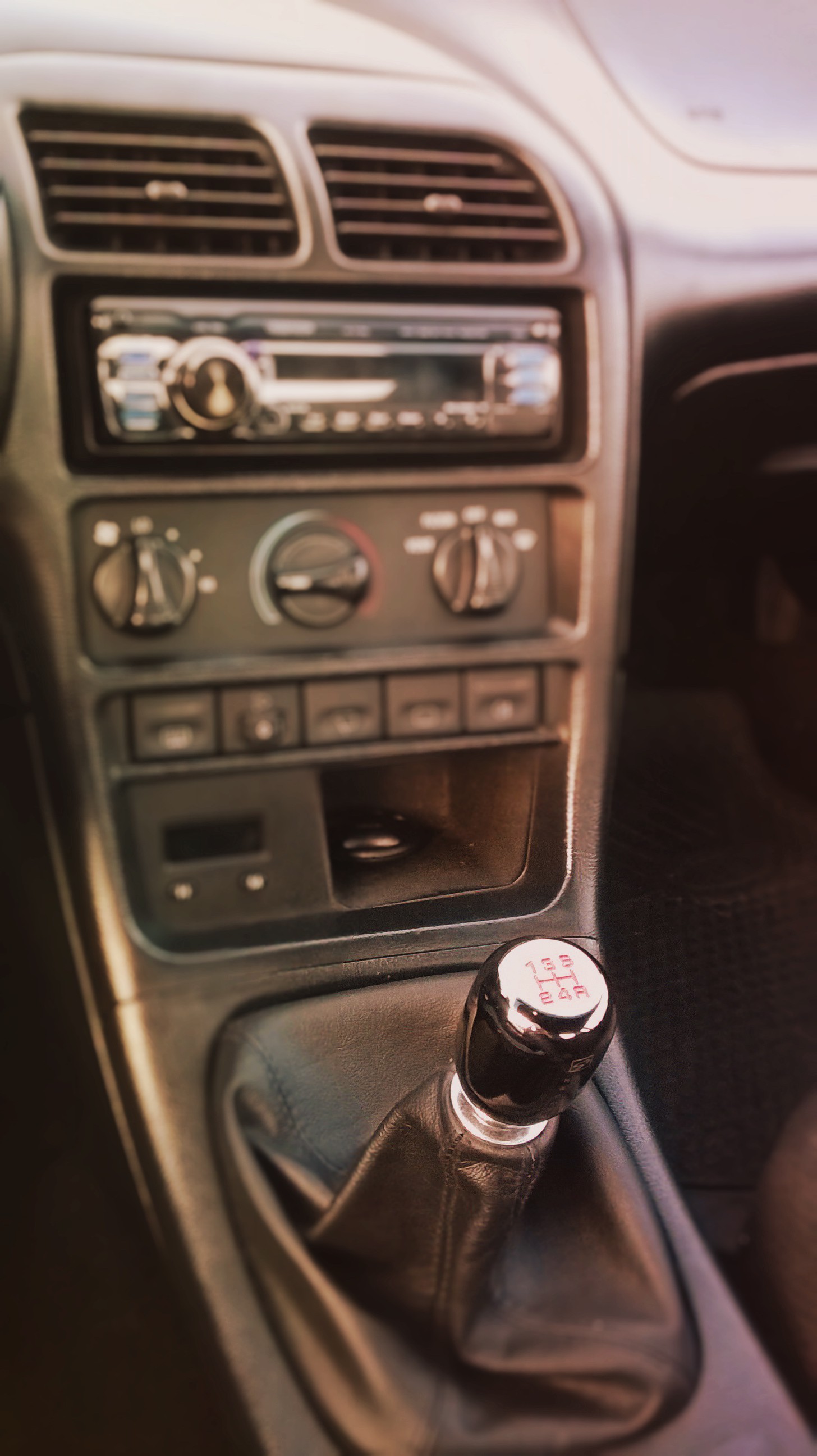

Ot, taki prezent sobie zrobiłem :D mała rzecz a cieszy ;) nowy mieszek + gałka replika skunk2, ktora czesto ląduje w hondach, tu akurat ciemny chrom. Wystarczy zwykłą narzynką przegwintować lewarek z mazdowskiego M10x1,25 na wymiar hond, czyli M10x1,5
