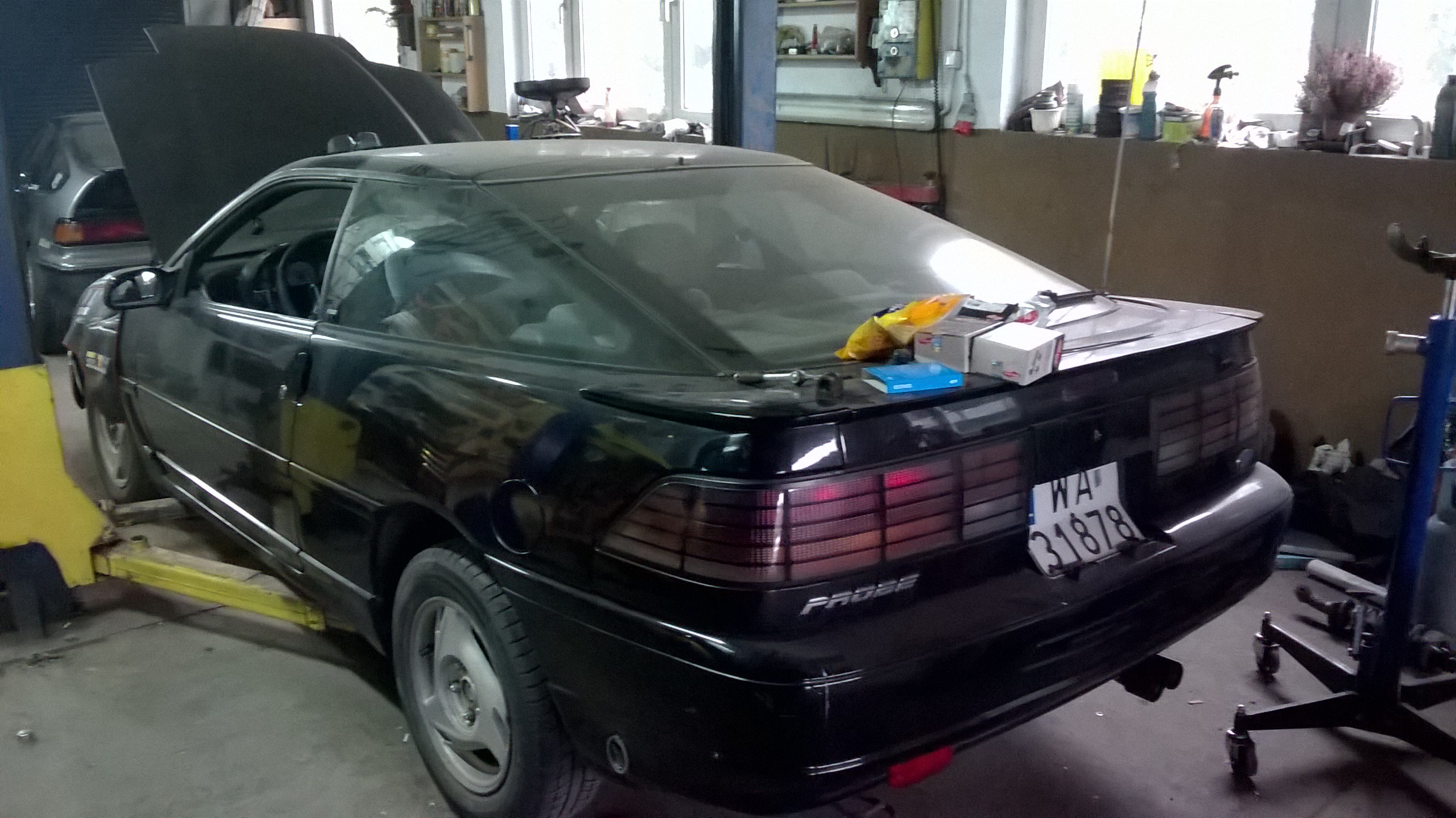

Witam wszystkich. Jakoś miesiąc temu kupiłem moje autko marzeń czyli I gen '89 GT. Jak mówiłem stoi obecnie w warsztacie i kilka fotek dla zainteresowanych.

89 gt ma inne zderzaki i listwy, Ty masz polifta 90r lub młodszy, albo to jest jeden z pierwszych poliftów wyprodukowanych pod koniec 1989 :roll:

W dowodzie ma 89 ale na bank był stuknięty bo na kilku częściach jest zdarty lakier i widać czerwony. Co do tego, że nie widziałeś. Ziom od którego kupiłem miał go rok w garażu (czytaj pod chmurką obok garażu) i go nie przerejestrował więc blachy jeszcze po starym właścicielu.

100% poliftowe euro:
Cały bodykit
Felgi
Lusterka
Lampy tył
Elektryczne pasy
Tapicerka poliftowe
Haki holownicze
Ale tak czy inaczej milo widzieć jedynkę:D

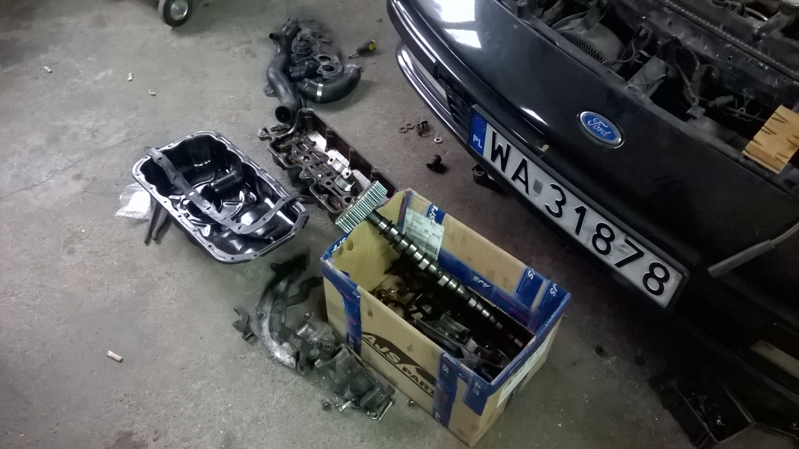

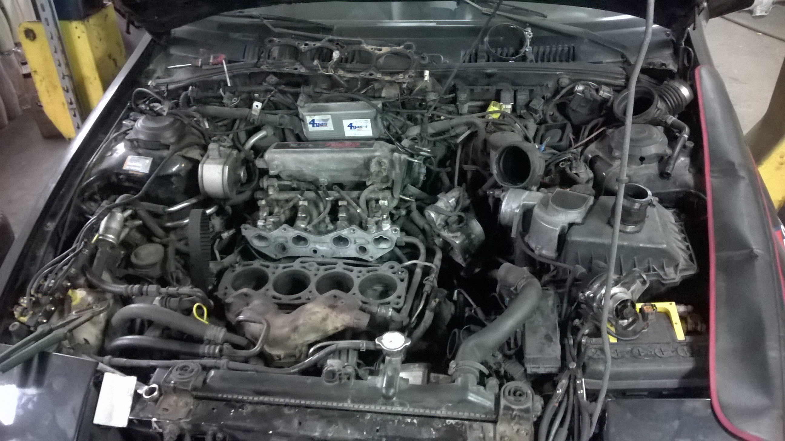

Sytuacja wygląda tak, pierścienie na zawodach szlak trafił i dymił na biało na wolnych i przy niskich prędkościach. Po rozebraniu i wyjęciu dodatkowo tłoków okazało się że również pierścienie na tłokach ktoś wcześniej źle założył (nie wiem jak to możliwe, ale się nie znam) więc będę miał lekki remont silnika mimo wszystko ale na to byłem gotowy. Co do blachy, Jest ogólnie ok, nadwozie jedynie w klapie bagażnika dwa bąble ma, Podwozie w przyszłym roku do odświeżenia.

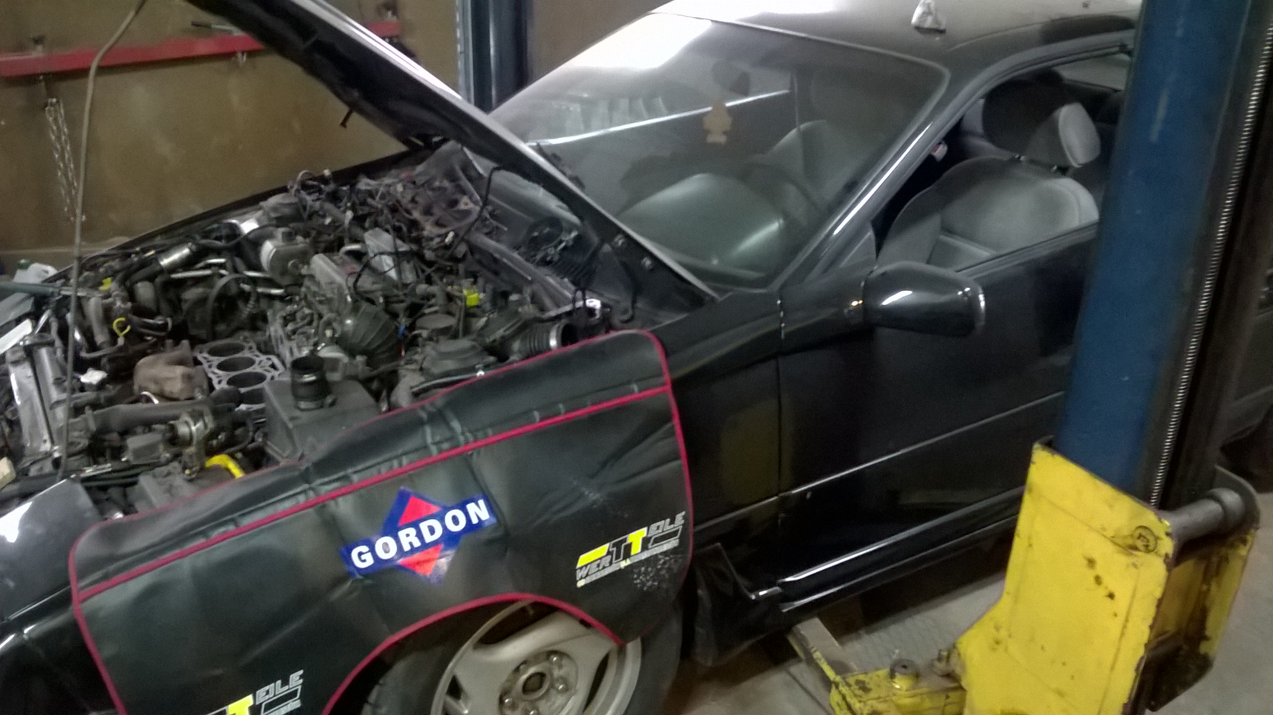

Teraz dopiero zauważyłem, że dół też rozebrany i że zderzak od GL. Takie to przeglądanie na komórce.

No panowie, wreszcie po 2 i pół miesiąca samochód zrobiony! Ogólnie przez ten czas zostało zrobione: głowica, kompletna wymiana wszelkich uszczelek, wymiana turbiny na używaną ( na szczęście ani dymka nie puszcza, szok normalnie), kable od gazu, świece oraz nawiew. Jeszcze nim nie jechałem bo do odebrania będzie w sobotę więc weekend zapowiada się bombowy :) i kręcenie kilometrów bez celu :)
