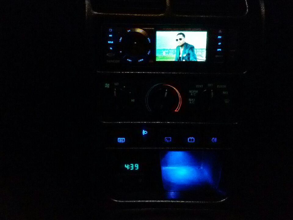

Do przyciskow jaki kolor diody kupisz na taki będą świeciły. W srodku są malutkie diody. Mozna kupic diody na dwóch łapkach i przylutować lub bez przeróbek zastosować o oznaczeniu jak na foto poniżej. Ja sobie zrobiłem na kolor niebieski. Co do licznika to nie wiem bo nie miałem okazji rozkręcać.

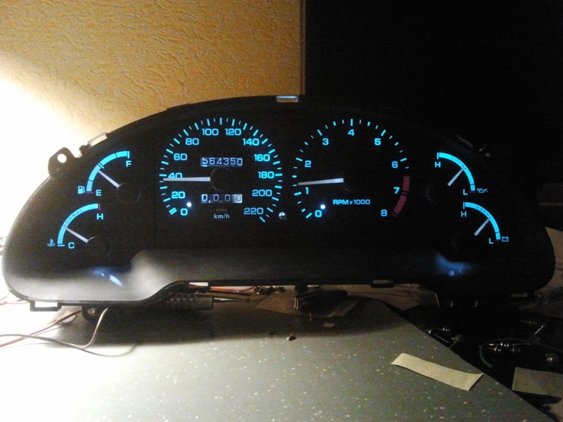

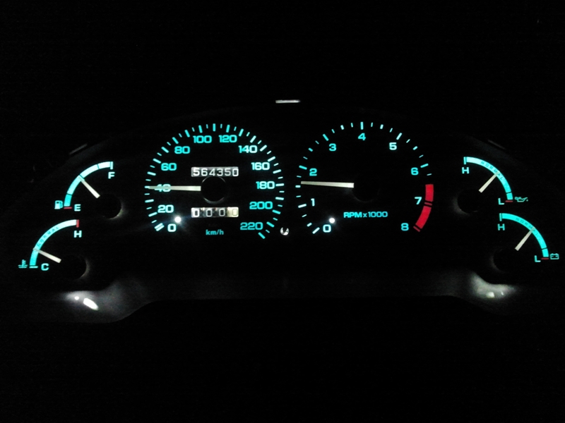

Jakieś dwa tygodnie temu pokusiłem się o LEDy w liczniku i moje początkowe doświadczenie jest raczej mizerne, Wewnątrz jest dość sporo dziwnie powyginanych światłowodów, w tej przeźroczystej płycie z poliwęglanu. Niestety one są dostosowane do klasycznych żarówek które świeca w promieniu 360 stopni dokładnie z taka sama intensywnością.
Rezultat jest taki ze jak włożymy LEDy o wiązce od czoła (nawet najlepsze) to będzie te światłowody widać gdzieniegdzie co psuje cały efekt. Niestrudzenie przeszukałem więc portal aukcyjny jeszcze raz i znalazłem LEDy które świeca parami na bokach.
Poniże macie zdjęcie porównawcze. Polecam tylko takie świecące na boki. są 2x droższe ale nie ma efektu kwaśnej miny po włożeniu :wink:
Licznik w środku też nieco zmodyfikowałem. Zaraz przy otworach na żarówki podświetlenia są takie plastikowe ścianki mające kierować światło, wyłamałem wszystkie. Na górze i dole w kluczowych miejscach przykleiłem folię odblaskową (przed tym trochę kombinowałem i faktycznie folia nieco poprawia efekt)
Żeby rozebrać licznik należy odkręcić wszystkie śrubki z tyłu, wtedy front wyjdzie razem ze wskaźnikami i można swobodnie modyfikować obudowę.
Poniżej parę foto na moim liczniku ćwiczebnym (do dłubania), w niedziele ogarnę ten w aucie i wtedy jakieś real foto. Te białe plany na dolnej krawędzi są dlatego że wskazówki są niedociśnięte.

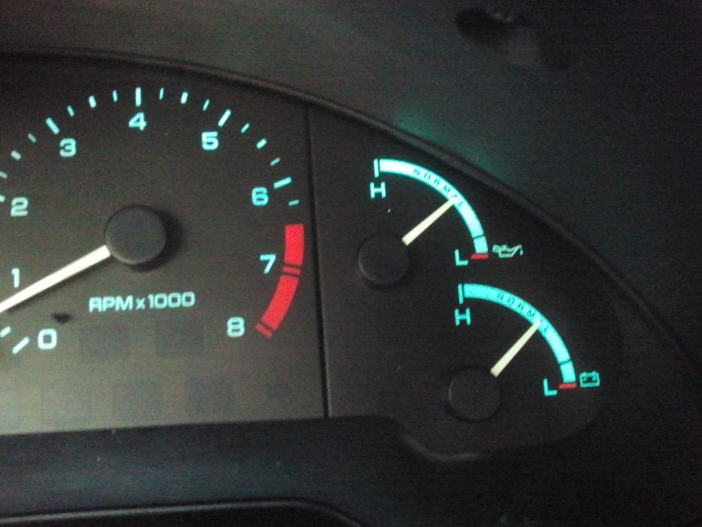

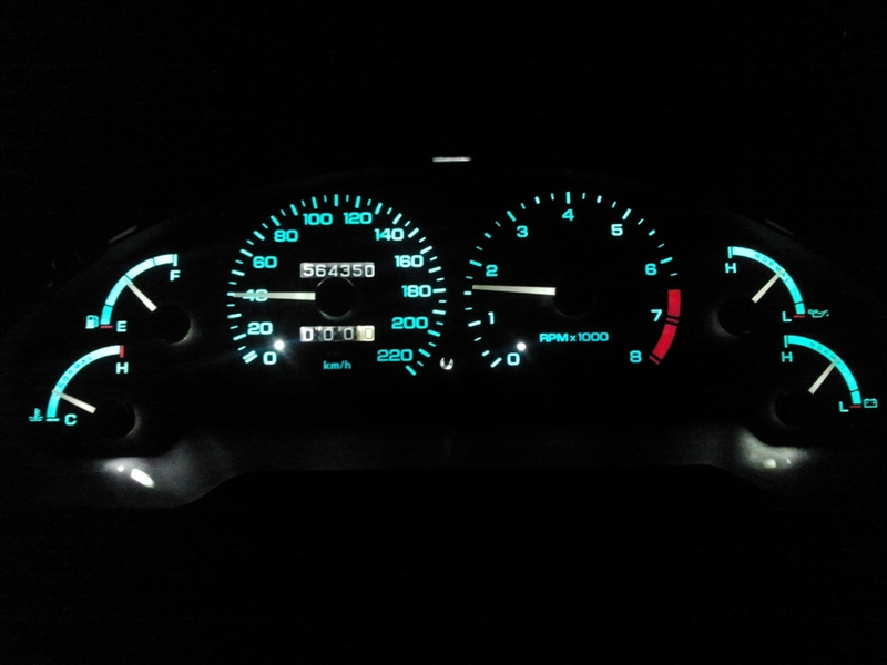

-- dodano 2016-03-22 20:09 --

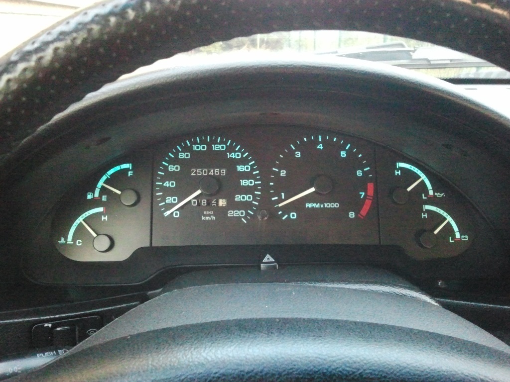

Zdjęcia z auta

Wygląda zacnie =D>

25zł
5x5zł za takie LEDy które świeca na boki. Samoprzylepną folie odblaskową miałem, ale i bez niej będzie podobny efekt
I jeszcze uwaga co do kontrolek. Próbowałem wstawić ledy i niektóre świrują. Kontrolka hamulca świeci się ciągle, poduszka non stop lekko żarzy itd. A niebieska od drogowych mnie oślepiała.
W rezultacie wróciłem do żarówek :)
Jedyne co polecam to wstawienie zielonych LED z kontrolki kierunków, wtedy bardzo ładnie wyglądają w dzień.
