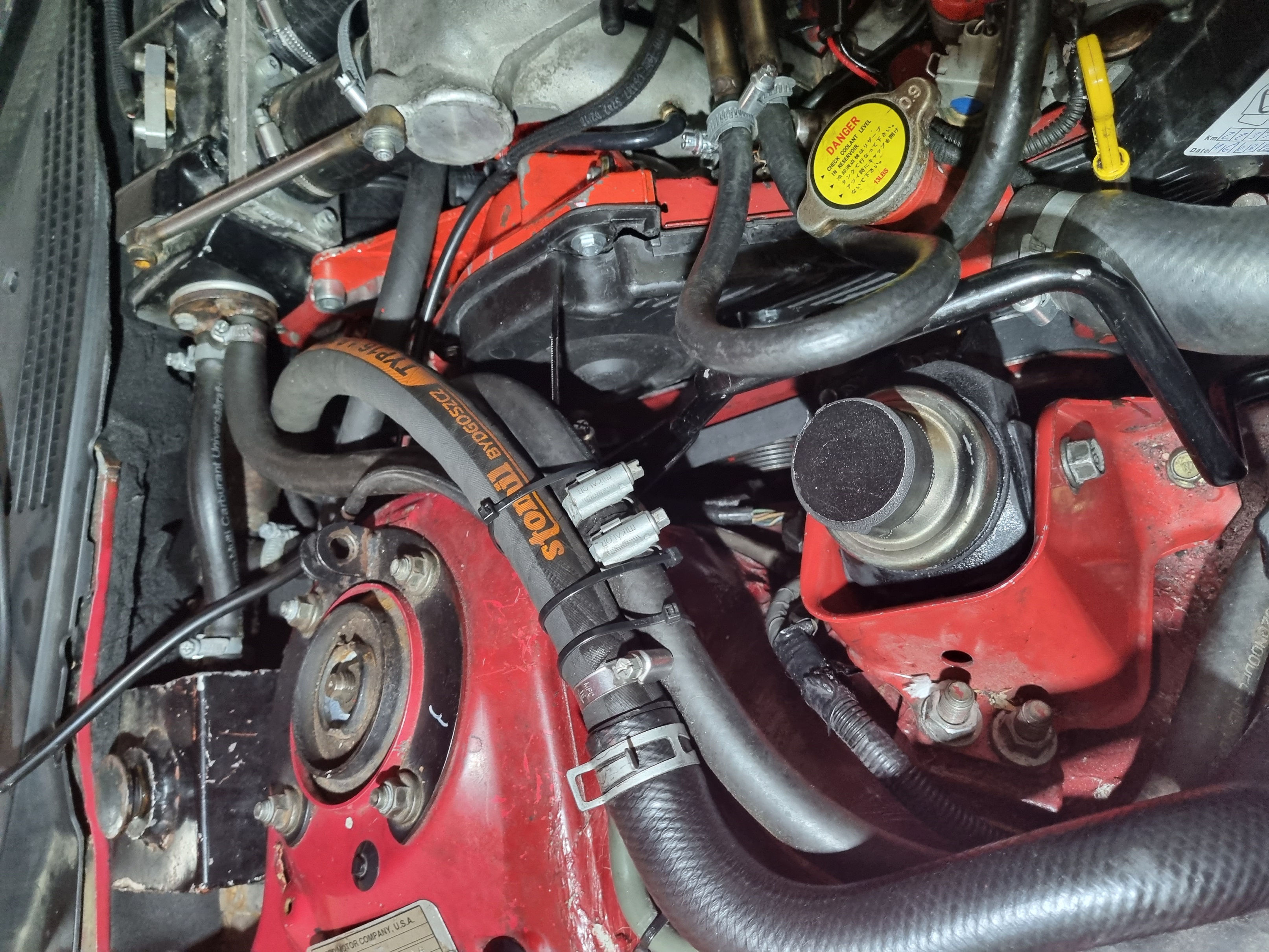

Ktoś wie gdzie można dostać poduszkę prawą, tą od strony pasażera? W PL nie widzę jej w ogóle, jedynie na ebayu:
https://www.ebay.com/itm/252769765841
Napisałem jeszcze do poliuretanów w Olkuszu czy by się podjęli jej regeneracji.
Posty: 1244
Re: Poduszki silnika 2.5 v6
Te poduszki wytrzymywały najdłużej gorzej z grodziową albo ta przy chłodnicy. Jak dasz poliuretan nawet minimalnie twardszy od oryginalnej gumy to możesz mieć bardzo niemiłe drgania na wolnych obrotach. Pakuj używkę w dobrym stanie i będziesz miał spokój na lata.

Na przyszłość: poliuretany Olkusz mogą zregenerować, koszt 300 zł ale przyznają że będzie twardsza. Zaryzykowałem i zamówiłem z USA z RockAuto, firma PIONEER , przyszła w 10 dni, koszt ze wszystkim 300 zł. Był mały problem z założeniem, tulejka stalowa była za szeroka, ale pilnikiem udało się ją przyszlifować. Narazie poduszka trzyma dobrze, odrobinę przy gaszeniu czuć wibracje, ale ogólnie wrażenia dobre.
Posty: 1244
Może być minimalnie inna twardość bo zamówiłeś poduszkę od FSa.
