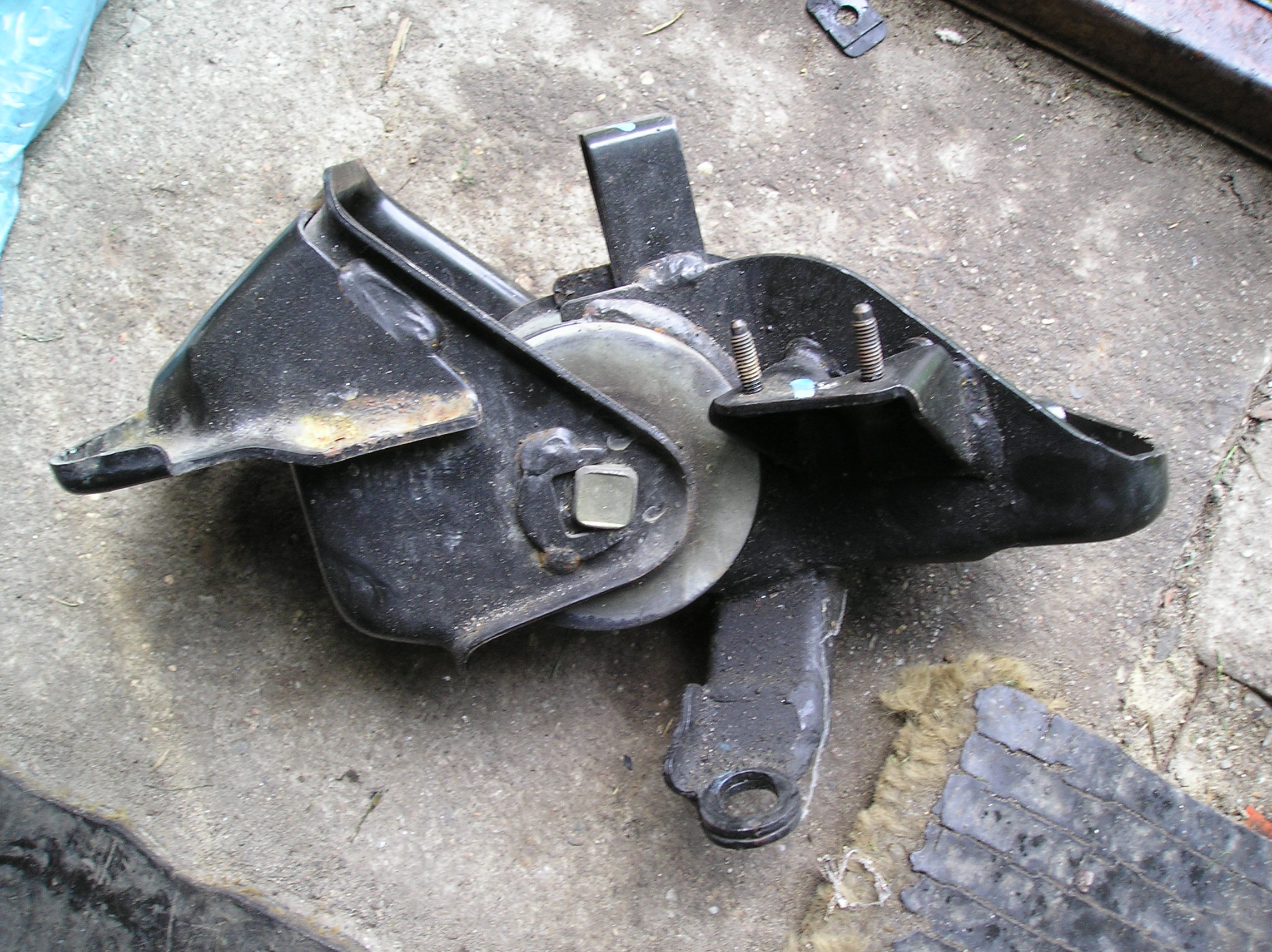

muszę wyciągnżć silnik z powodu błahej sprawy, rozwaliłem wiązkę i elektryk powiedział że nie da rady wymienić innaczej, niż wyciągając silnik. Teraz moje pytanie czuje że poduszki pod silnikiem są do wymiany i chciałem już zamówić na allegro tylko nie wiem jakie ktoś może zdjecie kompletu poduszek albo jakieś linki? z góry dziękuje, po prostu nie chce utopić znowu kasy

Ja zamawiałem od https://www.mazparts.pl
Mają wszystkie, nie trzeba czekać. Rozśmieszyło mnie to trochę, bo za tylną dałem 90zł, a na allegro za używaną chcą 60zł.

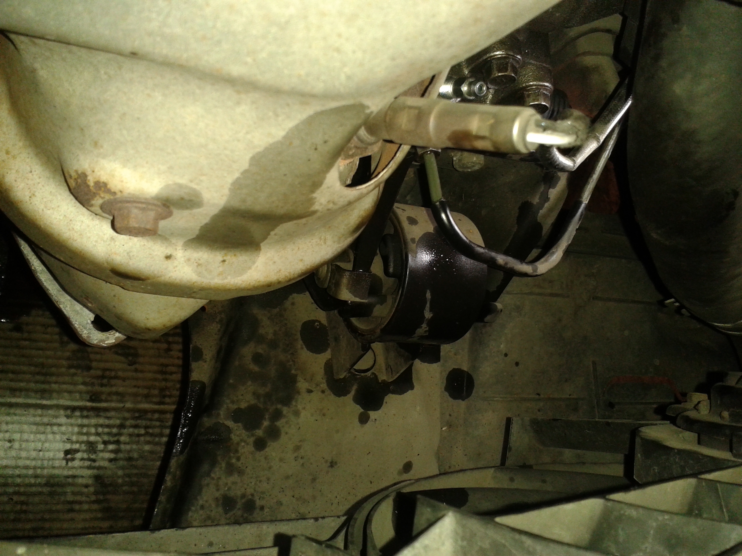

Ja mam inne pytanie.
Jak się dostać do poduszki tylnej (tej od grodzi)? Przymierzam się do jej wymiany.

Ja odkręciłem ją od spodu ale wyciągnięty miałem cały wydech więc dojście było lepsze.
-- dodano 2016-04-06 12:22 --
Jednak pomieszałem troche. Od spodu to ja wymontowałem mocowanie które łączy poduchę z silnikiem. Samą poduszkę tylko od góry idzie odkręcić i roboty z tym jest bardzo dużo.

Hej Pawlacz,
widzę, że powyżej napisałeś, że mazdaparts dokonałeś zakupu poduszki silnika. Powiedz mi czy tylko kupowałeś tą jedną grodziową czy też inne i czy one na 100% pasują faktycznie do Probe z silnikiem 2,5V6? Pytam, bo nie może niebawem będę potrzebować przednią poduszkę, tą zaraz za chłodnicą, a jeśli te od Mazdy pasują to wiadomo, że wolałbym kupić oryginał niż jakaś używkę na allegro:)
A kwestii wymiany samej poduszki grodziowej, to dzisiaj z mechanikiem zajęło nam to około 1,5h
Mieliśmy troszkę ułatwione zadanie, ponieważ przy okazji innych prac mieliśmy już zdemontowaną przepustnicę, obudowę filtra, wyciągnięty akumulator, poluzowane przednie wyloty wydechów i ściągnięte przednie koło od strony pasażera, mimo to ciężko tam wepchnąć palce

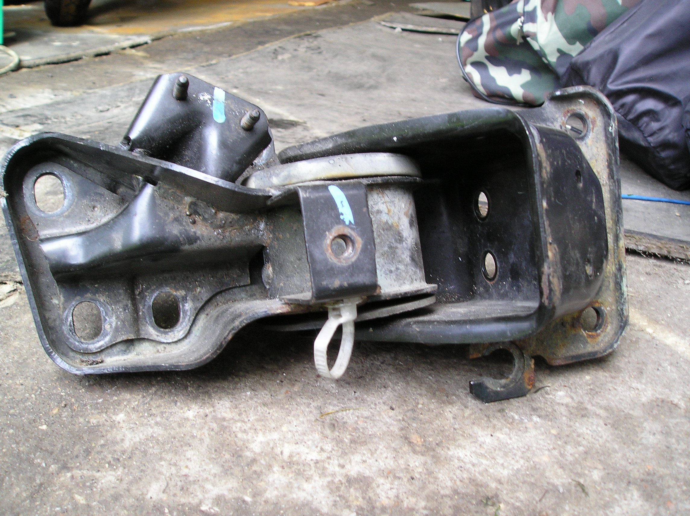

Ktoś wie gdzie można dostać poduszkę prawą, tą od strony pasażera? W PL nie widzę jej w ogóle, jedynie na ebayu:
https://www.ebay.com/itm/252769765841
Napisałem jeszcze do poliuretanów w Olkuszu czy by się podjęli jej regeneracji.
- Posty: 1246
Re: Poduszki silnika 2.5 v6
Te poduszki wytrzymywały najdłużej gorzej z grodziową albo ta przy chłodnicy. Jak dasz poliuretan nawet minimalnie twardszy od oryginalnej gumy to możesz mieć bardzo niemiłe drgania na wolnych obrotach. Pakuj używkę w dobrym stanie i będziesz miał spokój na lata.
Na przyszłość: poliuretany Olkusz mogą zregenerować, koszt 300 zł ale przyznają że będzie twardsza. Zaryzykowałem i zamówiłem z USA z RockAuto, firma PIONEER , przyszła w 10 dni, koszt ze wszystkim 300 zł. Był mały problem z założeniem, tulejka stalowa była za szeroka, ale pilnikiem udało się ją przyszlifować. Narazie poduszka trzyma dobrze, odrobinę przy gaszeniu czuć wibracje, ale ogólnie wrażenia dobre.
