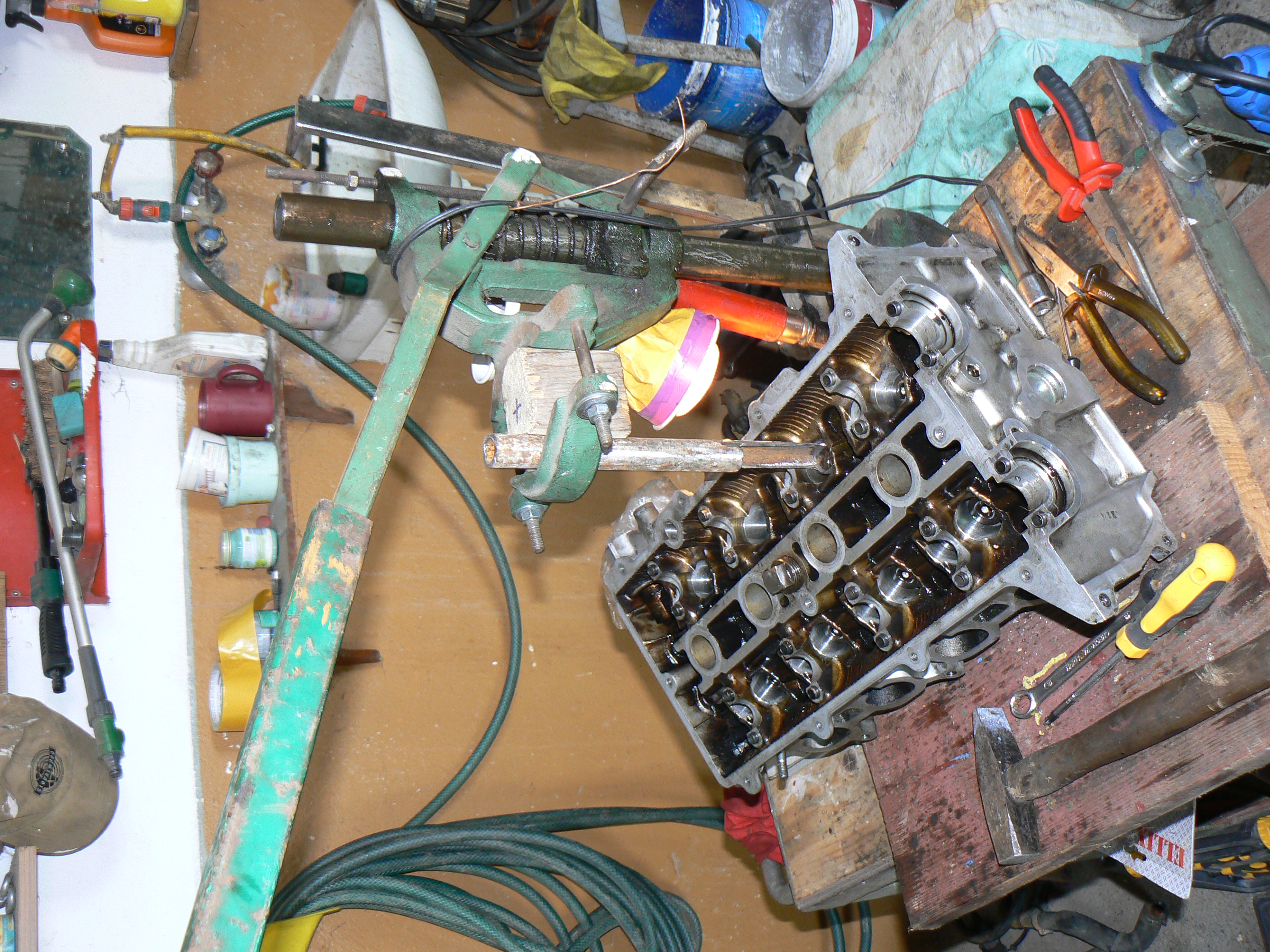

No i znowu troszkę popracowałem. Tym razem udało mi się zdemontować zawory, dokończyć czyszczenie głowicy i rozebrać resztę silnika.
Przyrząd do demontażu zaworów zrobiony ze starego uchwytu na wiertarkę
Patent mojego teścia, rewelacyjnie się sprawdza.

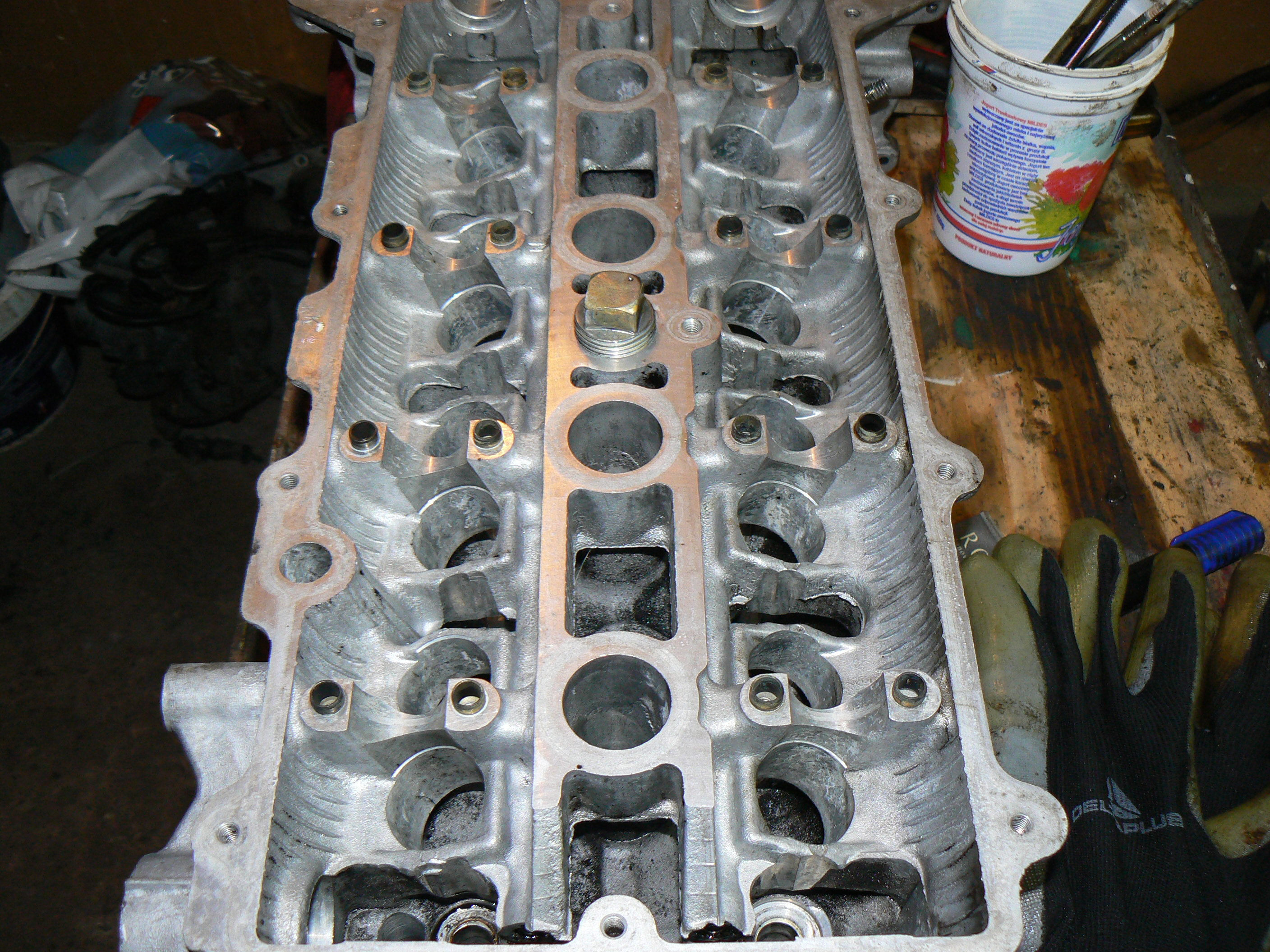

Tak wygląda moja wyczyszczona głowica. Cieszy moje oko.
Tym preparatem czyściłem.

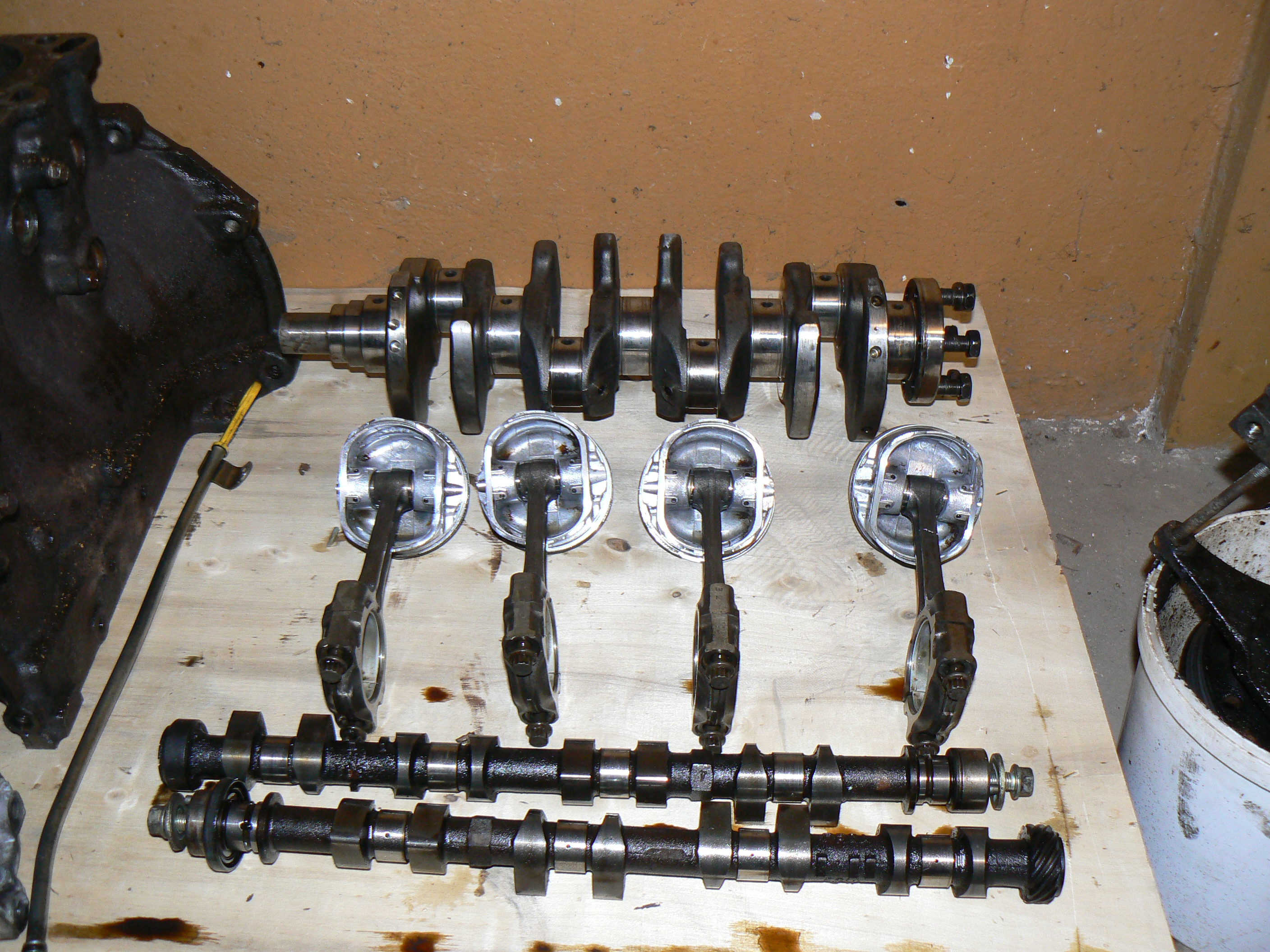

Wał i tłoki które są przygotowane do wysłania do pokrycia powłoką ceramiczną
I mój rodzynek, bagnet z całym oczkiem
Mam pytanie, czy jest możliwość rozebrania i ponownego poskładania tłoków i korbowodów? Gdzie to mogę ewentualnie zrobić?

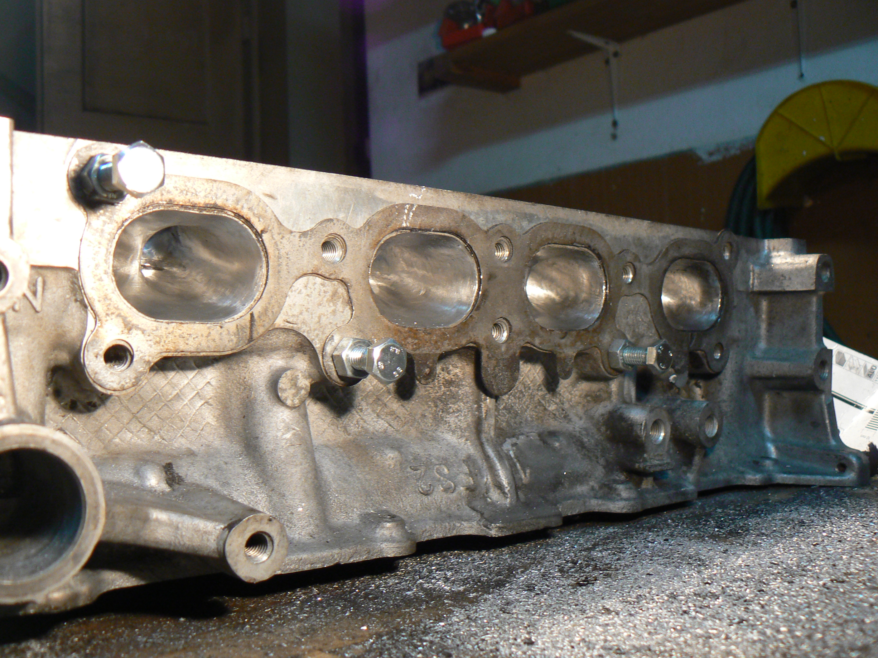

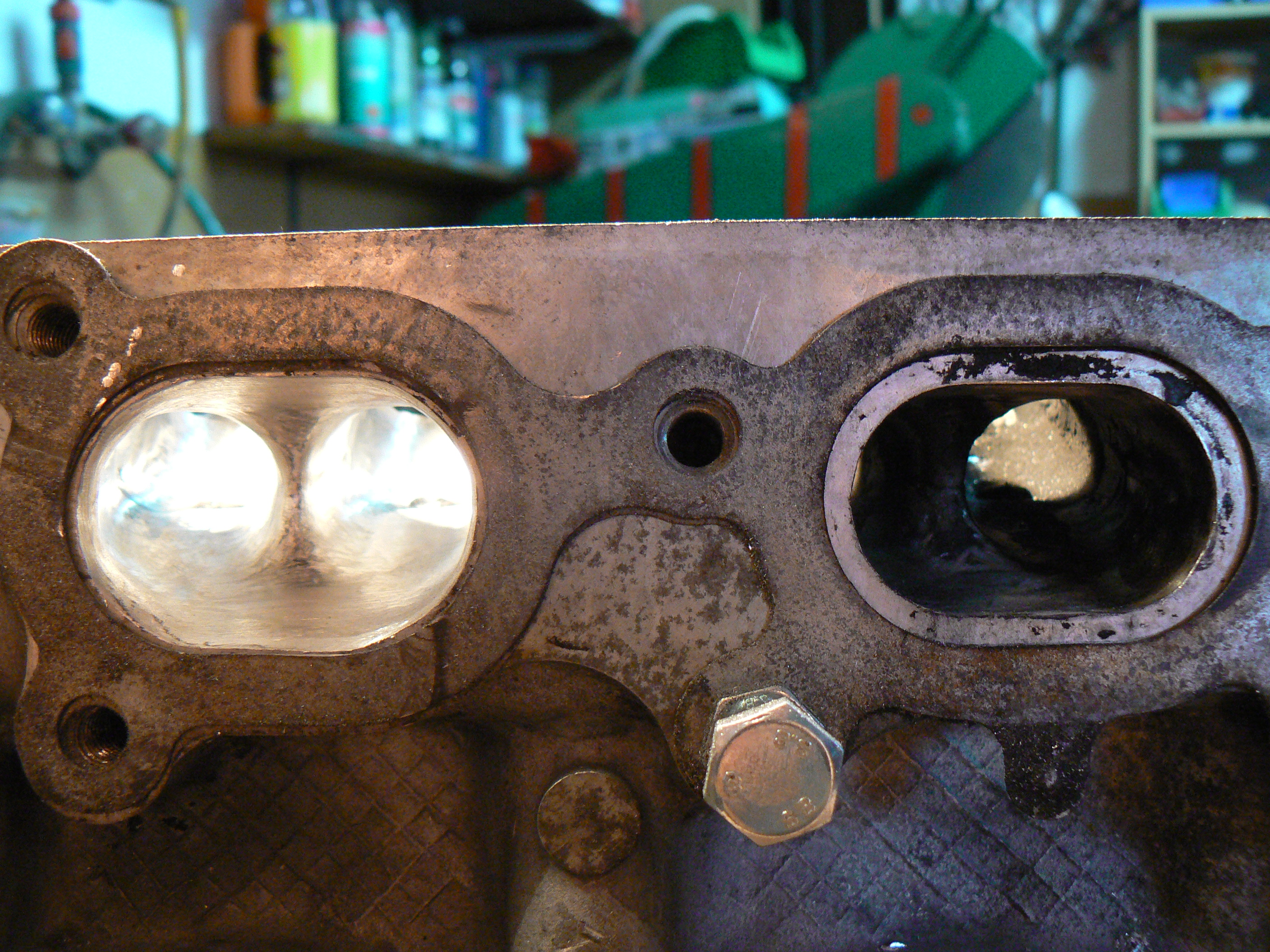

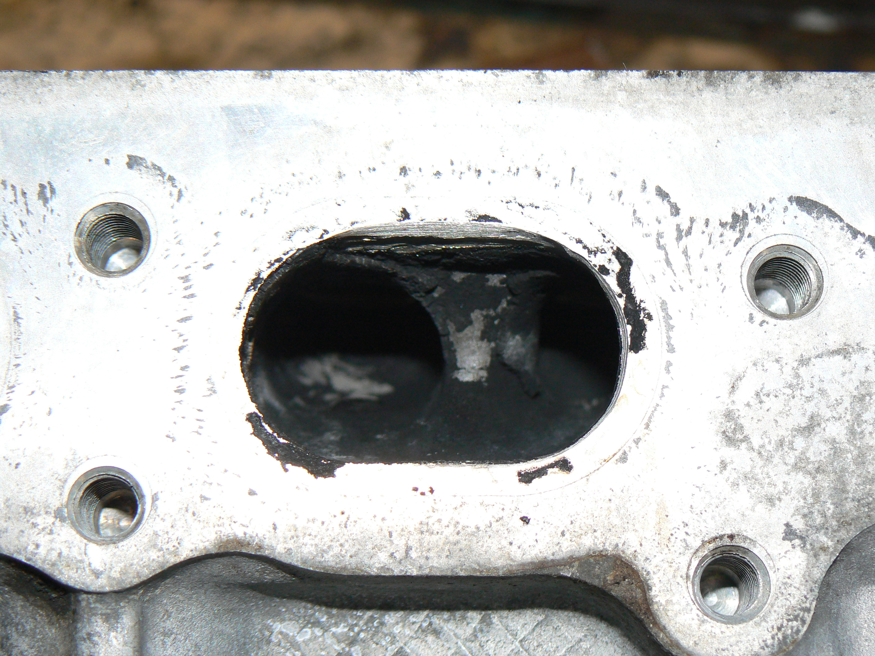

Tak wyglądały moje kanały wydechowe Mój warsztat pracy Porównanie starego do nowego
Efekt po całym dniu pracy Wszystkie kanały wydechowe wyglądają podobnie, w pierwszej kolejności zebrałem nadmiar utwardzonymi frezami, z łatwością zebrały materiał, później wyczyściłem papierem ściernym zamontowanym na szlifierce trzpieniowej, efekt na zdjęciach jest po wypolerowaniu pastą do docierania zaworów o gradacji nr 2, do szlifowania użyłem nakładki filcowej. W następnej kolejności użyję pasty o numerze 1 a na końcu 0. Powinno wyjść dobrze. Kanałów dolotowych nie będę polerował, wypolerowana jedynie zostanie jeszcze komora spalania.
