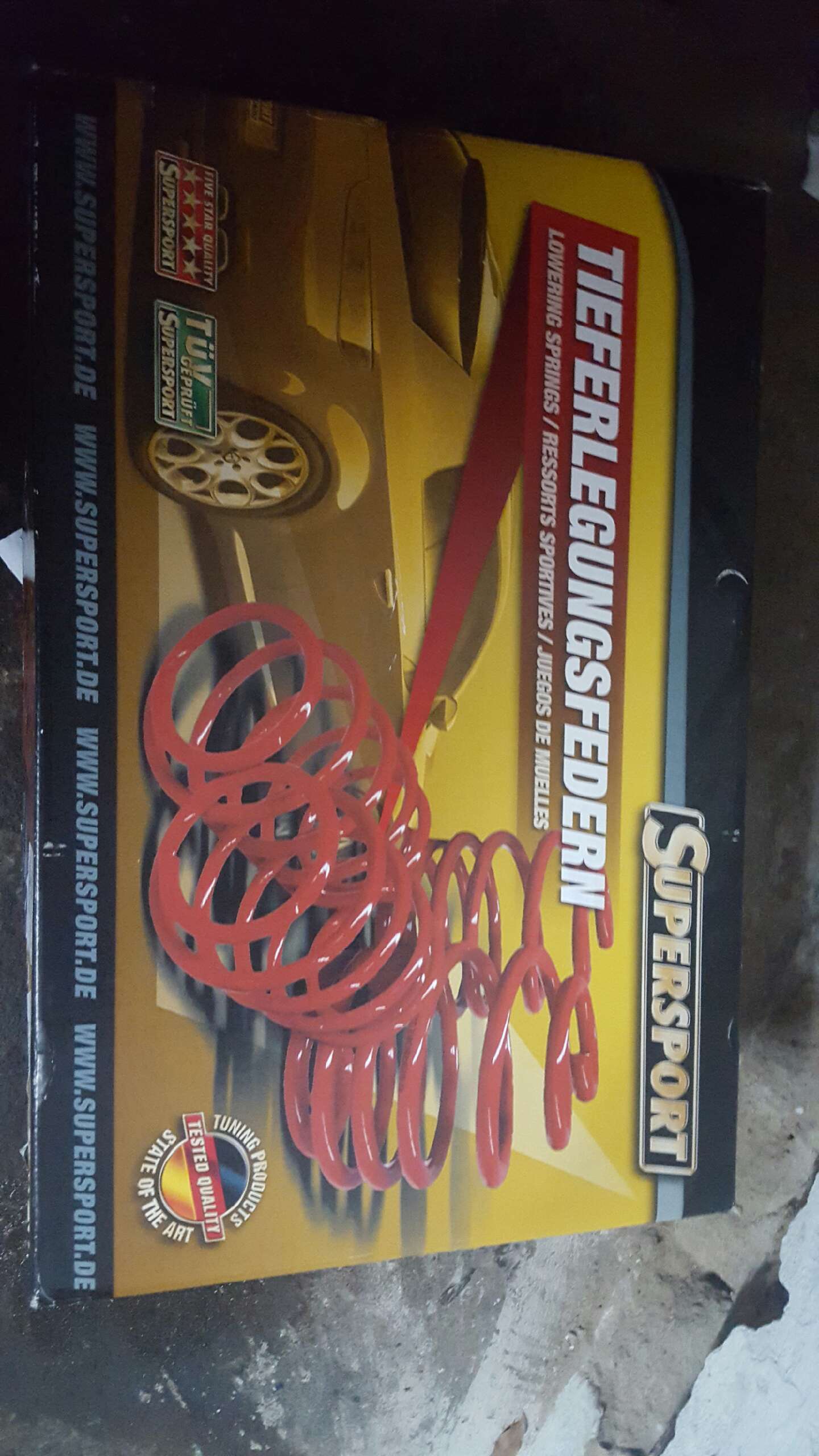

Panowie zna ktoś te sprężyny? Dobre są? Zastanawiam się nad ich zakupem oczywiście -35mm ;)
Re: Obniżanie zawieszenia
Chyba to low budget jak mtsy i im podobne. Byłem po części u gościa co w swoim miał je założone i mówił, że fajnie siedziało ale nie widziałem
Taaaaa to to samo co MTS-y, MSTechnik i Jamex. Owszem, -35 jet ale sprężyna straszny beton.
Ja strasznego betonu w MTS nie odczułem ale to może przez grube opony lub nowe amorki. Tak czy inaczej beton to dopiero zaznam na gwincie
Amor wziąłeś gazowe czy olejaki?
Gazowe Tokico, rok dojazdów do pracy i mimo twardych sprężyn nadal sprawne
