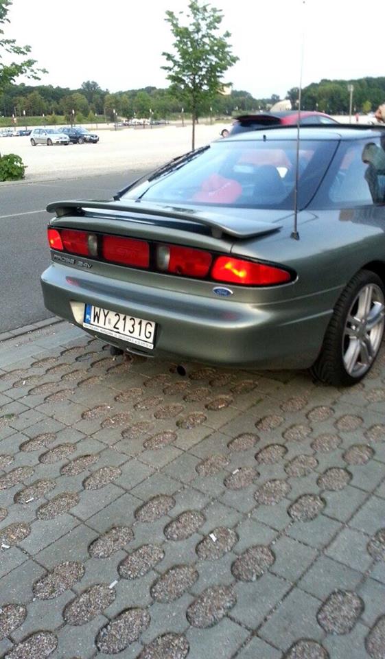

Ostatnio na klapę tylną trafił poliftowy spoiler.
Czechu, Sallmo, dzięki za pomoc.
Dziś ponownie jedzie do elektryka - niech się chłopaki bawią. Jeśli to nie pomoże, prujemy wiązkę.
-- dodano 2016-06-14 10:09 --
Re: KrecioPL
Gładka klapa i tak ładniejsza
Na urodziny spodziewaj się paczki z Ultera bo nie mogę patrzeć na tą końcówkę.
- Posty: 3441
Re: KrecioPL
Spoiler chciała moja Pani, więc tak czy siak trzeba było zamontowaćcuba27 pisze:Gładka klapa i tak ładniejszaNa urodziny spodziewaj się paczki z Ultera bo nie mogę patrzeć na tą końcówkę.
Urodziny mam 5 września. Podać Ci adres?
- Lukas007
- Posty: 592
Re: KrecioPL
Spoiler ładny, modelka ładna, lampy ładne ... co do końcówki to ani wiadro, ani dwururka - takie coś jak na fotce poniżej bym tu widział:
