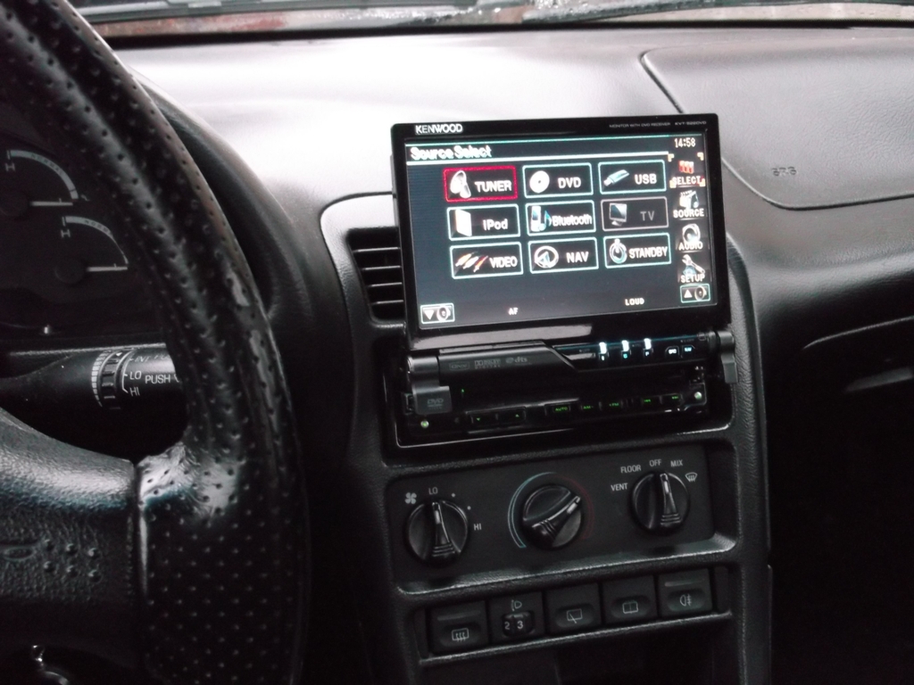

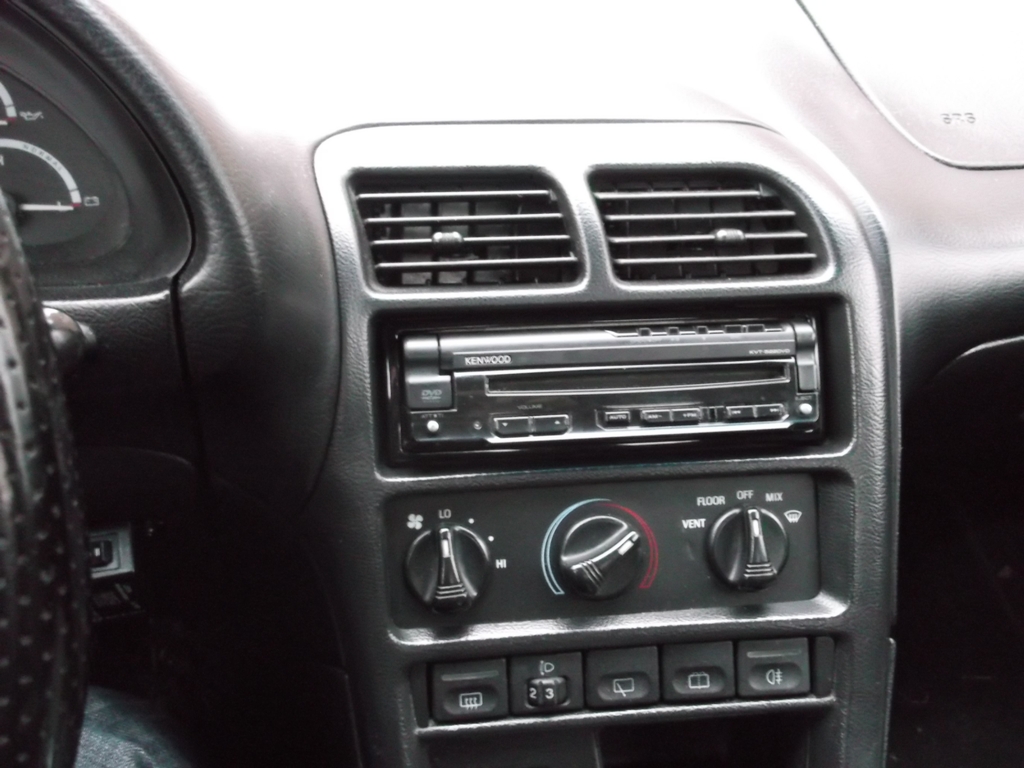

Jedyne co mi przychodzi do głowy to 1din z wysuwanym wyświetlaczem, ale pewnie ten pomysł Cię pewnie nie urządza

ogólnie pomysł z radiem 1 din z wysuwanym wyświetlaczem jak najbardziej ok. Jedynie to, że jest ich stosunkowo mnie niż tych 2 din. Widziałem na internecie jak ktoś próbował rzeźbić no i wyszło to powiem średnio

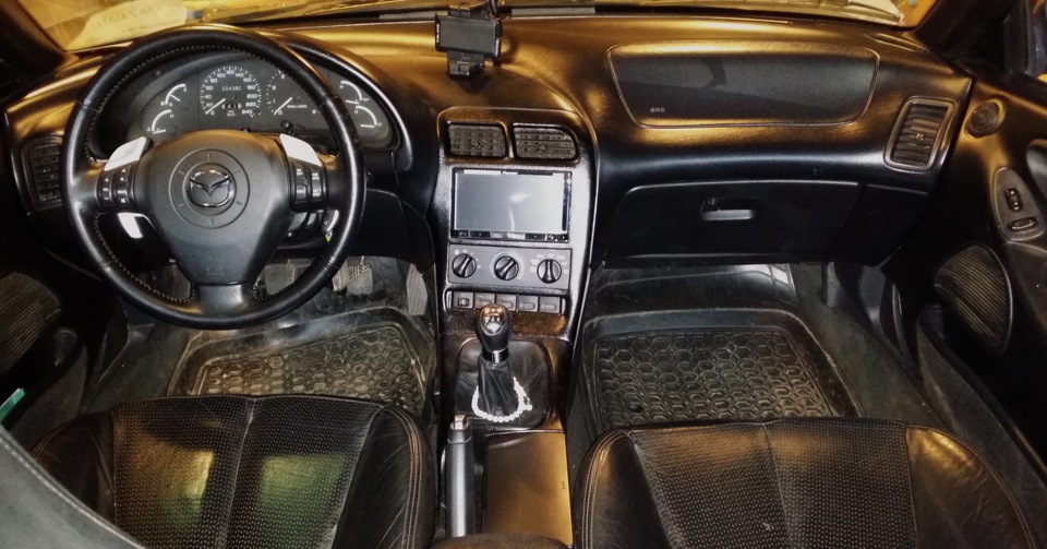

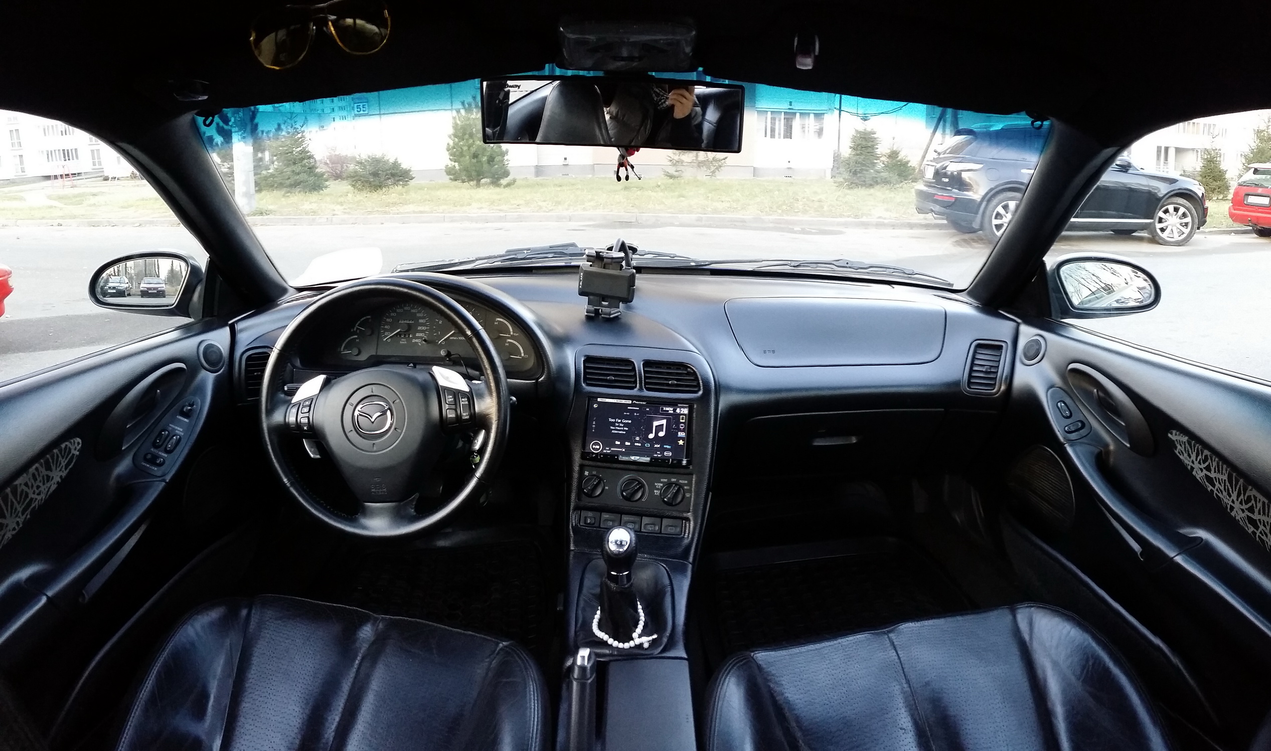

Ja mam taki 2 dinsebatox pisze:Ma ktos z was moze zainstalowane radio 2 din w probku ? Albo wie moze jak to zrobic w jakis najmniej inwazyjny sposob?

Powiedziałbyś coś więcej o tym 2 din? Dużo rzeźbienia itd? I tak z ciekawości z jakiej mazdy ta kierownica?

Ty jesteś z Warszawy?Kierownica RX8sebatox pisze:Powiedziałbyś coś więcej o tym 2 din? Dużo rzeźbienia itd? I tak z ciekawości z jakiej mazdy ta kierownica?

Da się jakoś podłączyć multifunkcje pod tą kierownicę? I co z poduszką powietrzną, da się ją podłączyć do kostki?

wszystko jest połączone i pracuepawlacz pisze:Da się jakoś podłączyć multifunkcje pod tą kierownicę? I co z poduszką powietrzną, da się ją podłączyć do kostki?

Fajnie rozkminione z tą kierownicą
Powiedz mi to ty robiłeś tą "kieszeń" pod 2 din?
Coś więcej o niej?

Coś pięknego! Niesamowite

Masz najlepiej zamontowane głośniki wysokotonowe jakie dotąd widziałem

Dzięki.Ale to jest zła scena muzyczna,będę przerobićavel pisze:Masz najlepiej zamontowane głośniki wysokotonowe jakie dotąd widziałem
