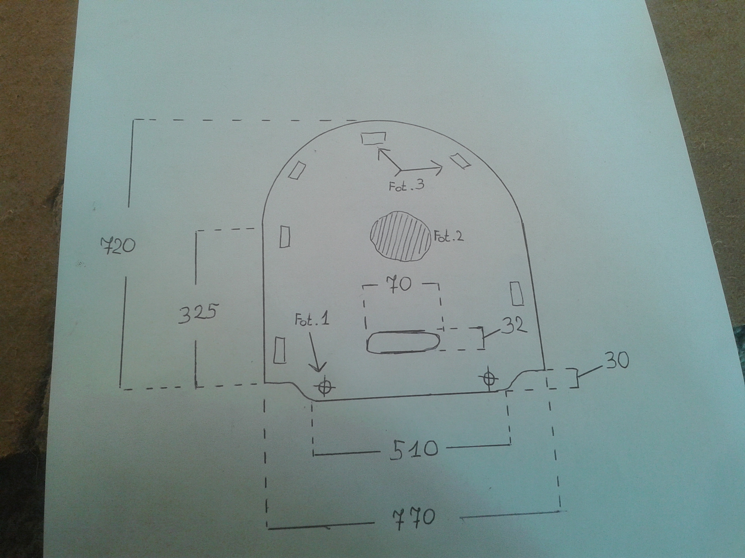

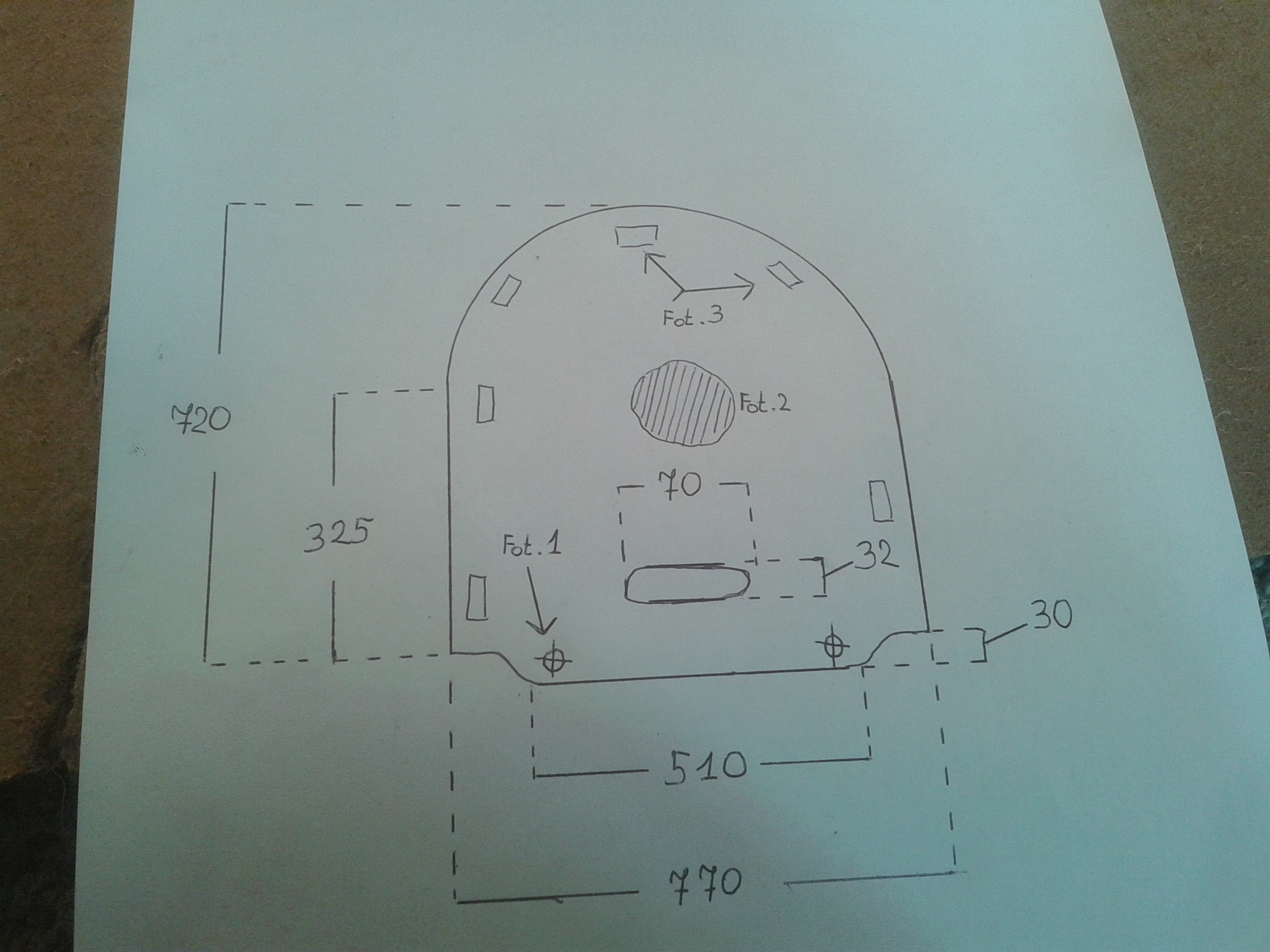

Dzieki za podpowiedz. Myslałem własnie o własnoręcznym docieciu , ale nie wiedziałem jaki materiał. A wiesz może gdzie znajdę dokładne wymiary?

Jutro pomierzę moją , zrobię prosty rysunek i wkleję go tutaj.

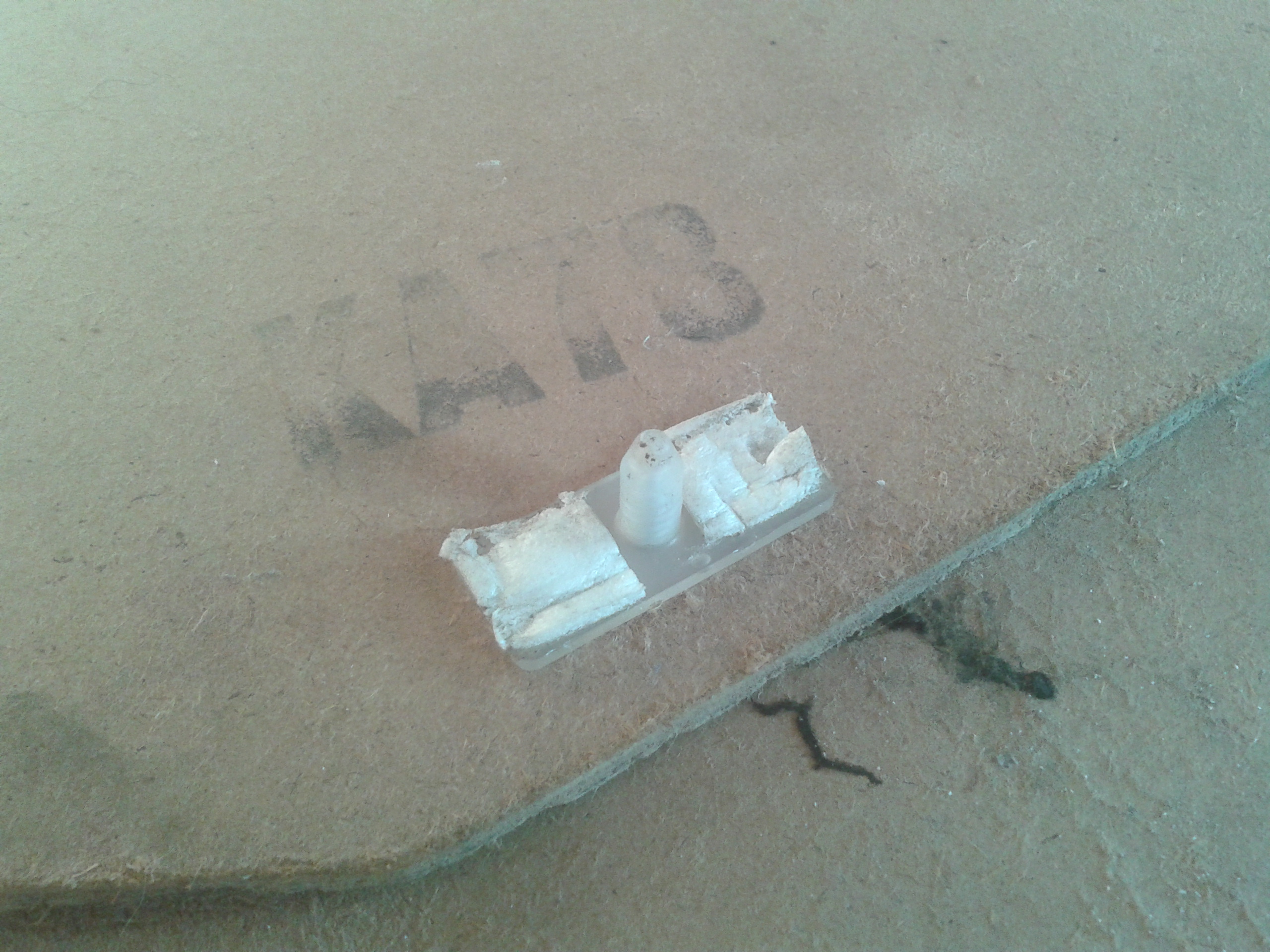

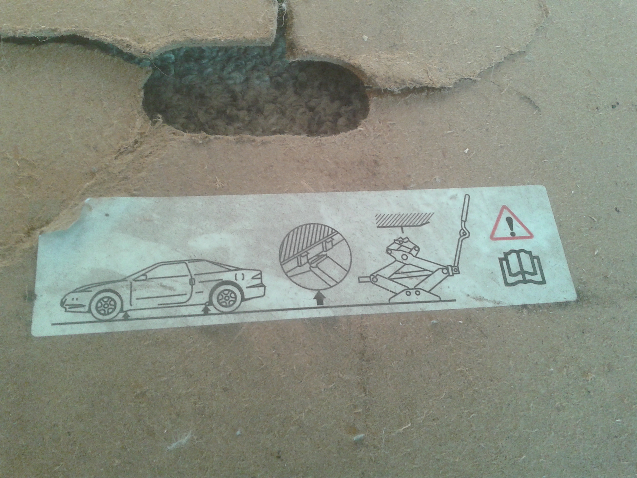

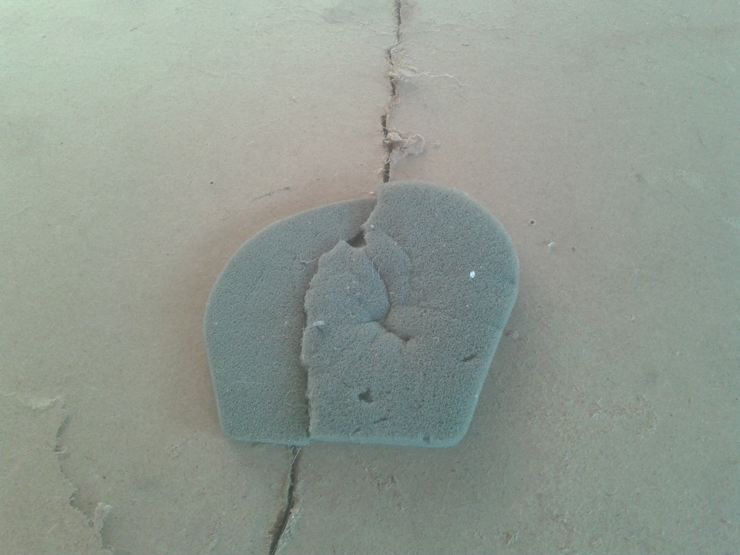

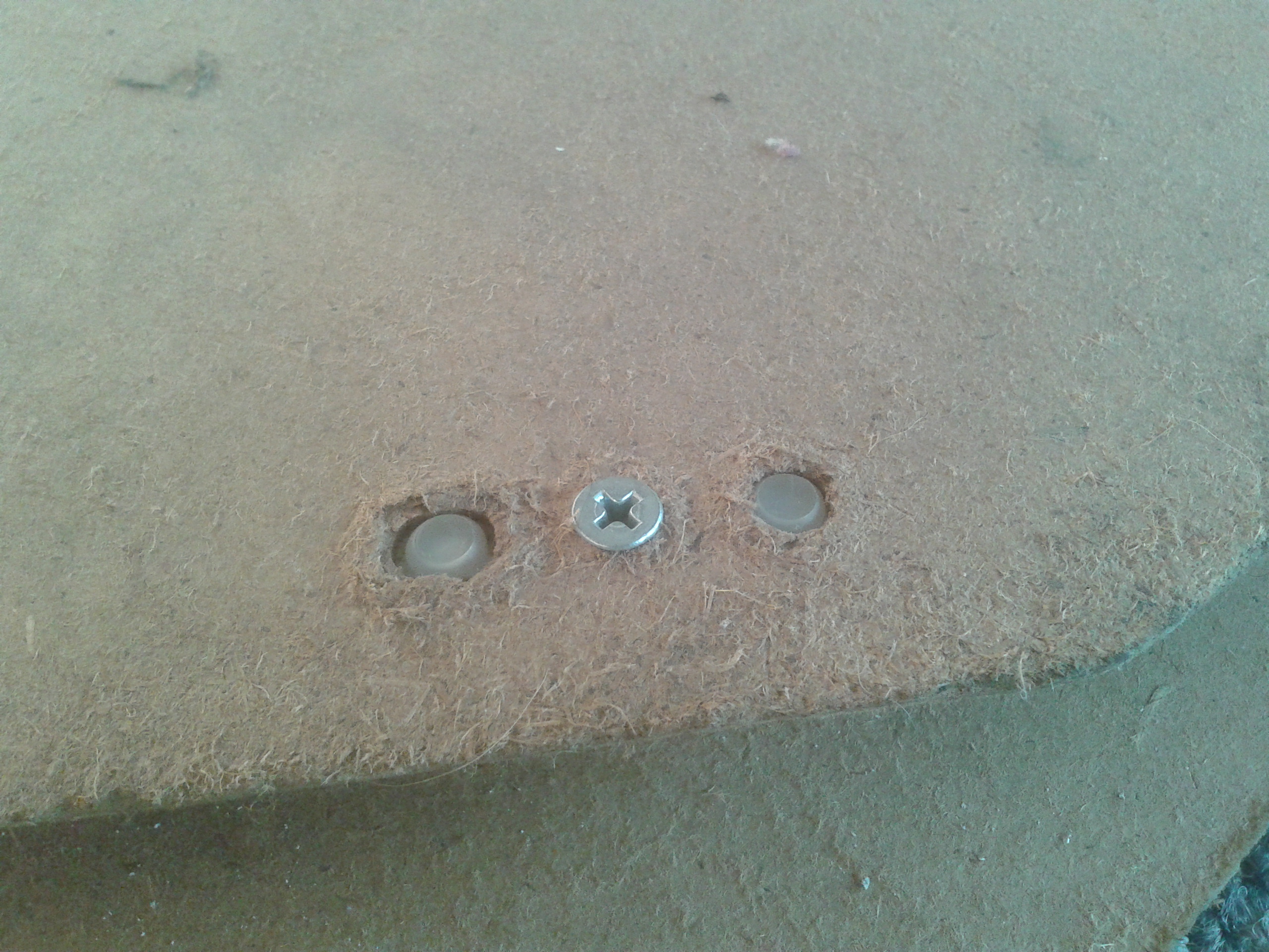

Proszę bardzo :wink: Od tego jest forum żeby sobie pomagać tak że nie dziękuj :D
Fot. 1.1
Fot. 1.1
Fot. 1.2
Fot. 1.2
Fot. 2
Fot. 2
Fot. 3
Fot. 3

W poniedziałek się do tego zabiorę , a jak skończe wyślę foto z efektem końcowym :D

Ja do jedyneczki dorobiłem sobie ze sklejki 0,5 cm.
Jest twardsza i chyba odporniejsza. Nie gnie się aż tak.

aby się mniej gięła wystarczy zrobić o kilka mm grubszą

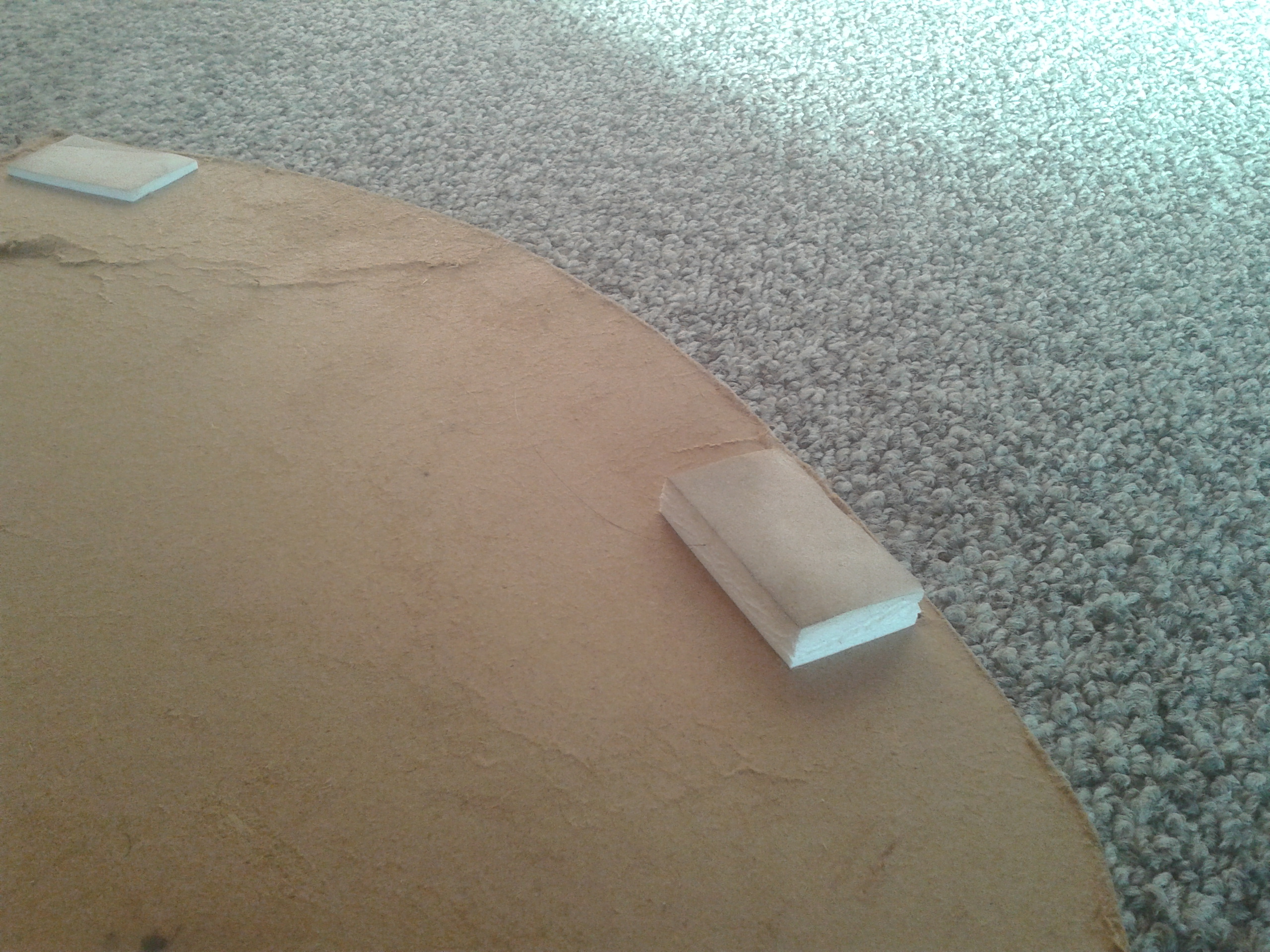

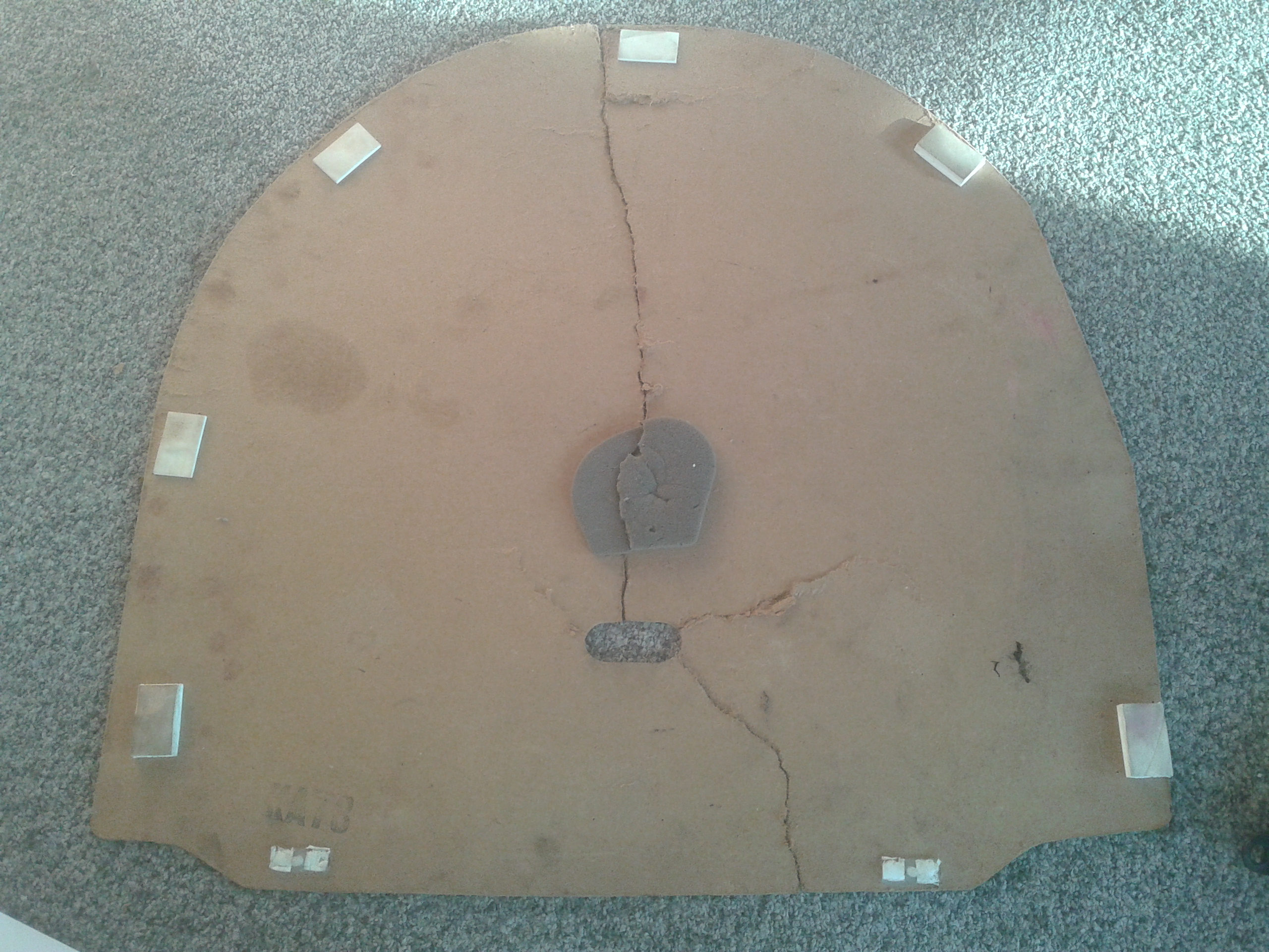

Widzę, że chyba wszyscy mają ją pękniętą :lol:
Re: Osłona koła zapasowego
Ja mam dwie w dobrym stanie jedną eu i jedną usa więc się da, ale faktycznie strasznie cieniutkie one są ;)

To jest tak cienkie ze zamiast pęknięcia nazwał bym to podarciem z początku byłem przekonany ze to jest jakaś samoróbka
