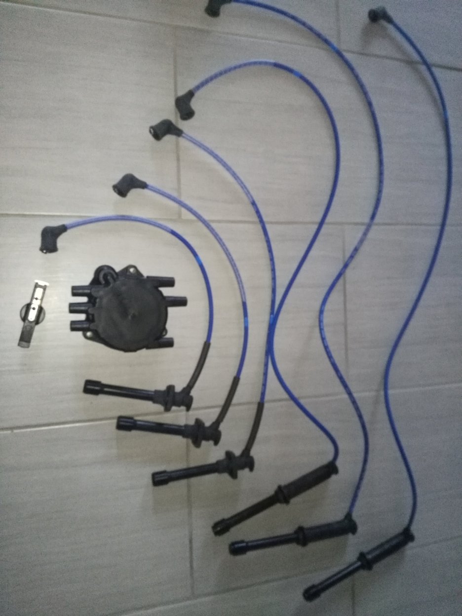

Kolejne fanty do Probka.
Nowe przewody zapłonowe NGK ( niebieskie )
Nowa kopułka
Nowy palec rozdzielacza
Płukanka układu chłodzenia
Nowy płyn Borygo
Zaraz jade działać :)

Przewody to RC-ZE28 ? i w jakiej cenie kupiłeś
Re: Dziki Beduin
Kamil234 pisze:Przewody to RC-ZE28 ? i w jakiej cenie kupiłeś
Cena to około 250zł, Mazparts tu masz numer 506 195 029 mają dużo rzeczy i kumają co jest grane doradzą i miła obsługę gwarantują :) Co do oznaczeń to nei pamiętam musiałbym podjechać go garażu rodziców i tam mam gdzieś pudełko.
