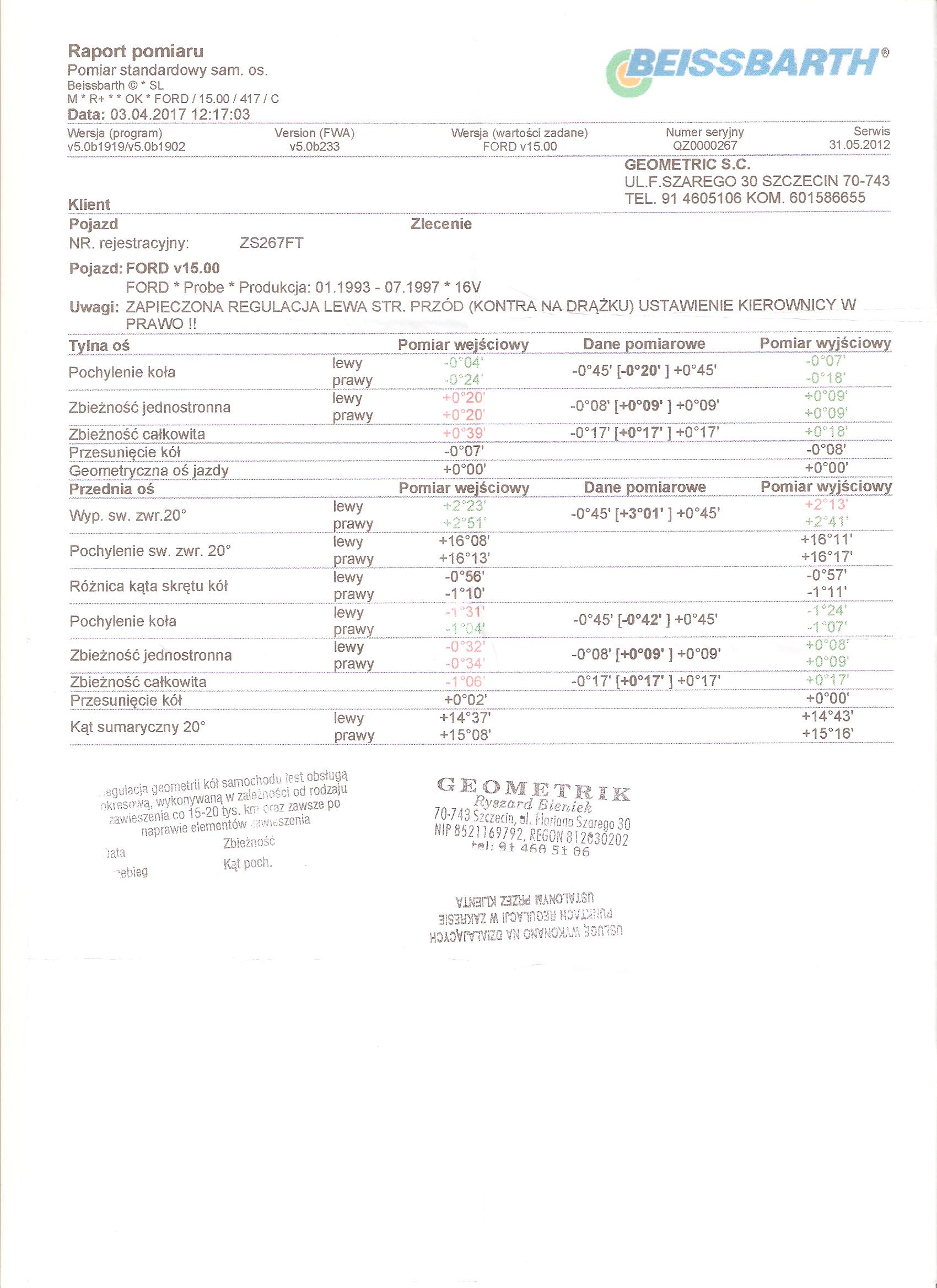

Oto fotka opony i wydruk po zrobieniu zbieżności PRZODU.

Jak widać zbieżność z tyłu się ustawia ;) Scyzor weź sobie ustaw pełną geometrię bo masz tam nieźle przekoszone te wartości. Tamtą jedną wartość co mam źle ustawioną to już poprawiłem. Te jełopy nie mogły odkręcić nakrętki na drążku kierowniczym porządnymi narzędziami, a ja z ojcem na lewarku francuzami żeśmy to ruszyli :lol: No ale ważne, że już wszystko mam ustawione.

Benet dzięki za skan, ale mógłbyś w kolorze zapodać? I tak patrzę na to jak szpak w pi.. tzn. w czereśnie ale może coś to da na stacji dla porównania.
Rozumiem, że ten wydruk jest dla dobrych ustawień :?:

Poprawiłem. Na tym skanie jest źle ustawione (jak widać na czerwono) wyprzedzenie sworznia zwrotnicy na przedniej osi bo nie mogli sobie poradzić z nakrętką na drążku kierowniczym. Przy jeździe na wprost miałem kierownicę 1/5 obrotu w prawo przestawioną.

Z tego co patrzyłem to u mnie z tyłu nic innego nie kręcili niż mimośrody i jak widać na wydruku zmieniło się zarówno pochylenie jak i zbieżność.
