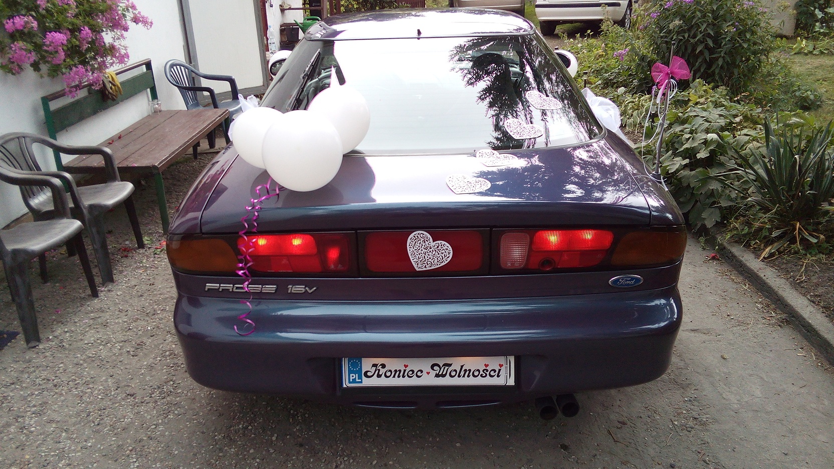

Na szybko jakieś fotki, auto ma się ogólnie super i jest zadbane, felunek zmienia się na dniach na jakieś 16" lub 17".
