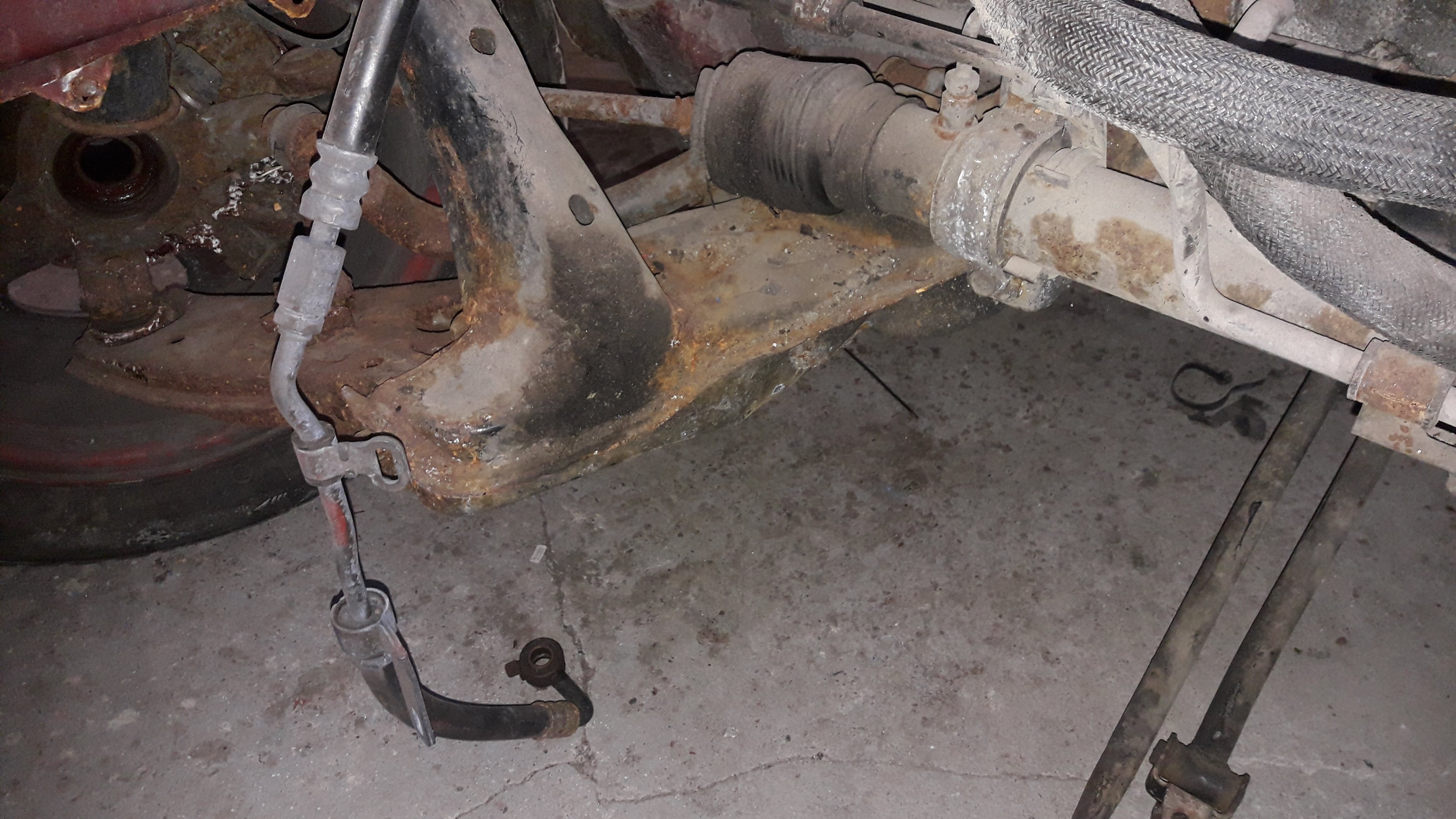

Zamiast składać nadal rozbieram.
Po wyciągnięciu silnika dokładnie widać w jakim stanie jest przednie zawieszenie. Belka zostanie cała zdemontowana, wyczyszczona i zabezpieczona. Przednie wahacze zostaną wymienione. Wszystkie gumy zawieszenia będą z poliuretanu.

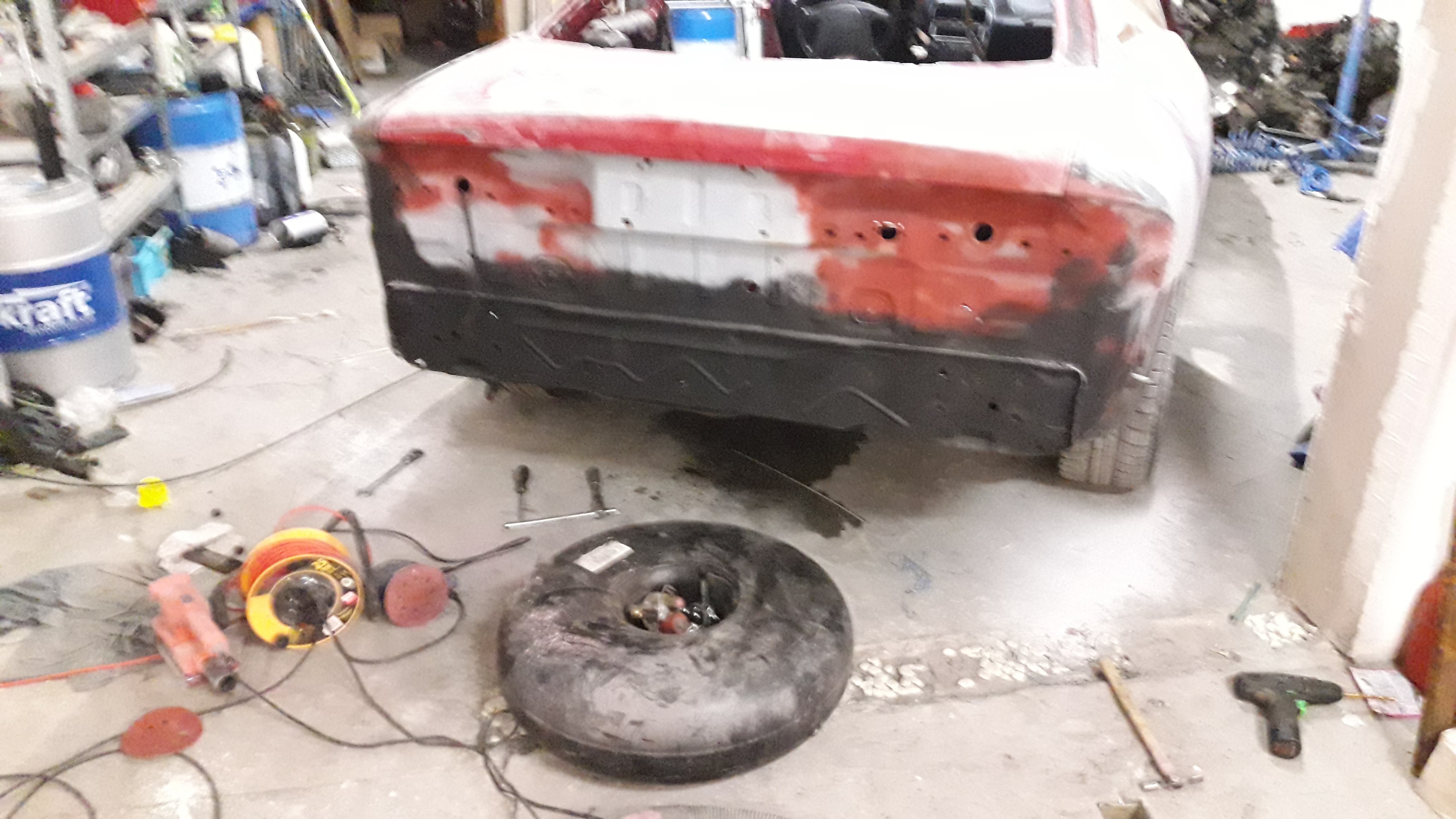

Demontaży ciąg dalszy
Zrobiliśmy konstrukcję na kółkach na czas kiedy nie będzie zawieszenia, tak aby w zależności od potrzeby można było auto przesuwać po garażu.
Dziś zdemontowaliśmy tylną belkę, będzie przy niej sporo pracy
Ostatnio zmieniony 2018-02-12 20:14 przez wuka, łącznie zmieniany 1 raz.

Bardzo mocno skorodowana ta belka, z przodu też nie widać jaki to kolor miało oryginalnie, nie myślałeś nad zastąpieniem tego wszystkiego czymś w lepszym stanie? Oczywiście też odnowionym?
http://allegro.pl/ford-probe-ii-2-5-tyl ... l#imglayer
http://allegro.pl/probe-ii-2-0-16v-sank ... 70723.html
Pierwsze lepsze z allegro, w porównaniu z Twoją to jak nowa. Ja bym się bał już takiej zjedzonej odnawiać.
Co do samego odnawiania, to wszyscy robią proszkowo, ale ja bym więcej nie zrobił, po dwóch latach wyłaziło całkiem mocno na rudo..., wydaje mi się ze znacznie lepszym rozwiązaniem jest wypiaskowanie i pomalowanie epoksydem + jakaś lakier na podwozia.
Ostatnio zmieniony 2018-02-12 21:40 przez avel, łącznie zmieniany 2 razy.

Jutro mam w planie czyścić i przednie i tylne zawieszenie, zobaczę jak bardzo jest to skorodowane, jeżeli jest mocno przeżarte to kupię coś innego, ale jeżeli nie ma tragedii to wyczyszczę porządnie, zabezpieczę i prysnę na jakiś oczobijny kolorek.
Posty: 4278
Re: wuka
Farba proszkowa jest dobra na zdrowy materiał i na grube odlewy które nie pracują podczas eksploatacji czyli w aucie to jedynie zwrotnice ;) Belki wahacze itd to są elementy które wbrew pozorom bardzo pracują a farba piecowa pęka i odstaje sie do metalu woda i korozja gotowa.
Może się mnie nie posłuchasz ale nic nie tracę wiec ci coś doradzę co już mam przetestowane na swojej byłej terenówce. Opcją nie do ... i najlepsza jest wypiaskowanie porządne belek wahacz itd. i oddać do ocynku ogniowego po takiej operacji belka 30 lat w komorze solnej wytrzymuje więc na aucie za twojego żucia juz nie zobaczysz korozji.
Ceny za takie pokrycie też nie powalają z nóg w okolicach 5 zł za kg krytego materiału jeśli chodzi o drobnicę. Ale polecam pomalować potem możesz ale już aby kolorku złapało jaki sobie wymarzysz bo tak jest takie jak ocynk.
W sportage miałem tak zrobioną drabkę na koło zapasowe na tylnej klapie bolączka tych aut zawsze gniła. I ramę korozji po 6 latach próżno było szukać.

Przy odkręcaniu przedniego wózka oberwała się nakrętka, która jest wspawana pod poszyciem, musieliśmy zrobić okienko żeby się do niej dostać i ją przyspawać
Generalnie zawieszenie nie jest w złym stanie, rdza jest tylko powierzchowna. Wymienione zostaną tylko wahacze przednie i tylne wahacze poprzeczne te zrobione z profili.
Całość zostanie wyczyszczona, wypiaskowana i zgodnie z radą Bogdan9999 ocynkowana.
