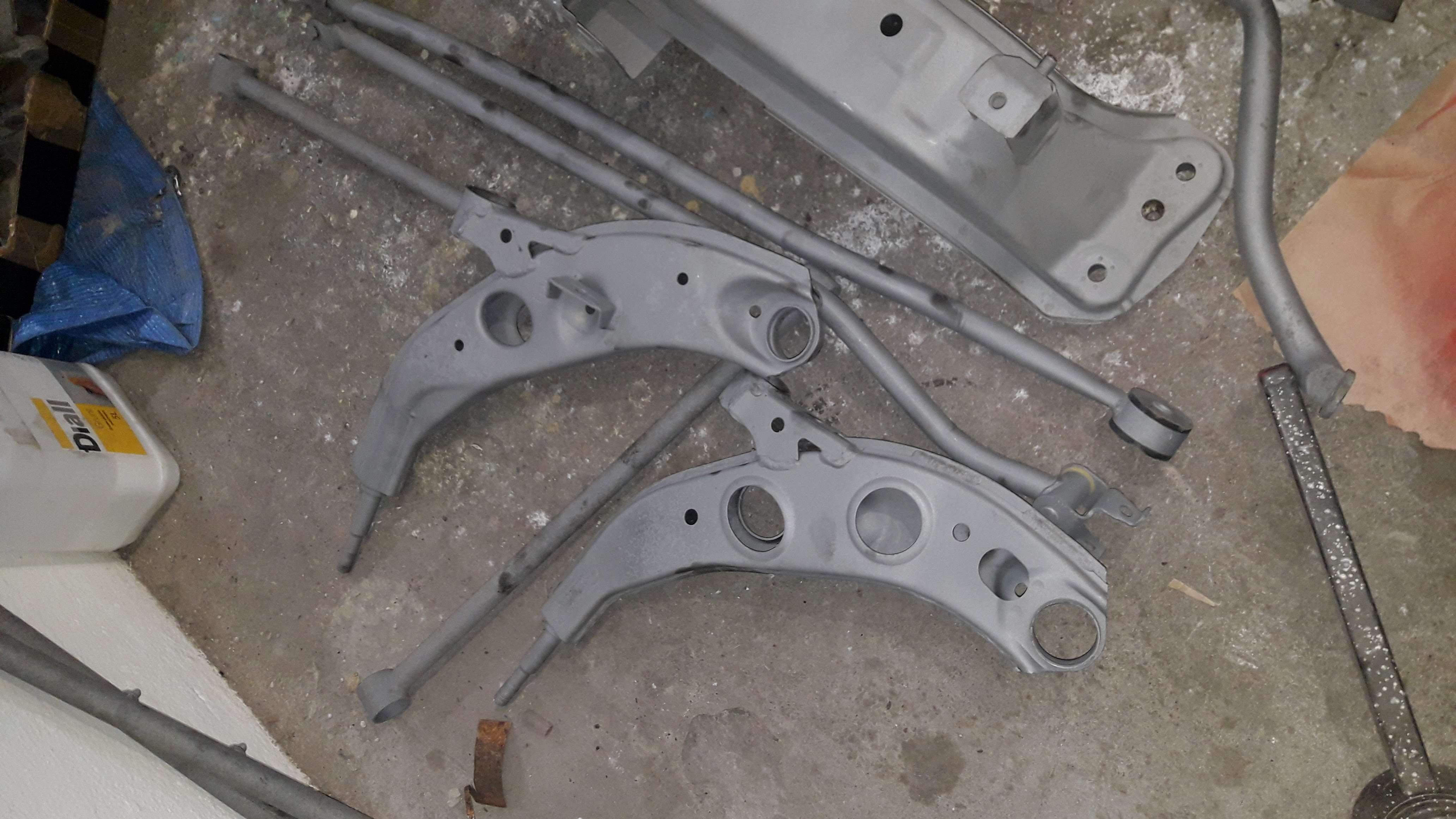

- Posty: 4278
Re: wuka
Teraz kolego drążki stabilizatora i piasty w trawienie i ocynk galwaniczny a na to podkład akrylowy i akryl
A reszta w ocynk ogniowy i jak chcesz to pomaluj dla kolorku też akrylem i na twoje i twoich dzieci życia starczy

Z cynkowania jednak zrezygnuję, ale i tak mój samochód będzie lepiej zabezpieczony niż 90% samochodów w takim wieku jeżdżących po naszych ulicach.
Wczoraj walczyłem z rudą. Najpierw wyszorowałem dokładnie spód, a później przy użyciu mocno amatorskiej piaskarki czyściłem resztki rdzy które znalazłem. Przeżarte miejsca zostaną naprawione wstawkami, po wszystkim całość zostanie zakonserwowana.

Re: wuka
Jeżeli chodzi o cynkowanie to nawet nie pytałem o wycenę, ale wiem że w Krakowie ceny cynkowania zaczynają się od 3 zł za kg, zatem koszt byłby w granicach kilkuset złotych.
