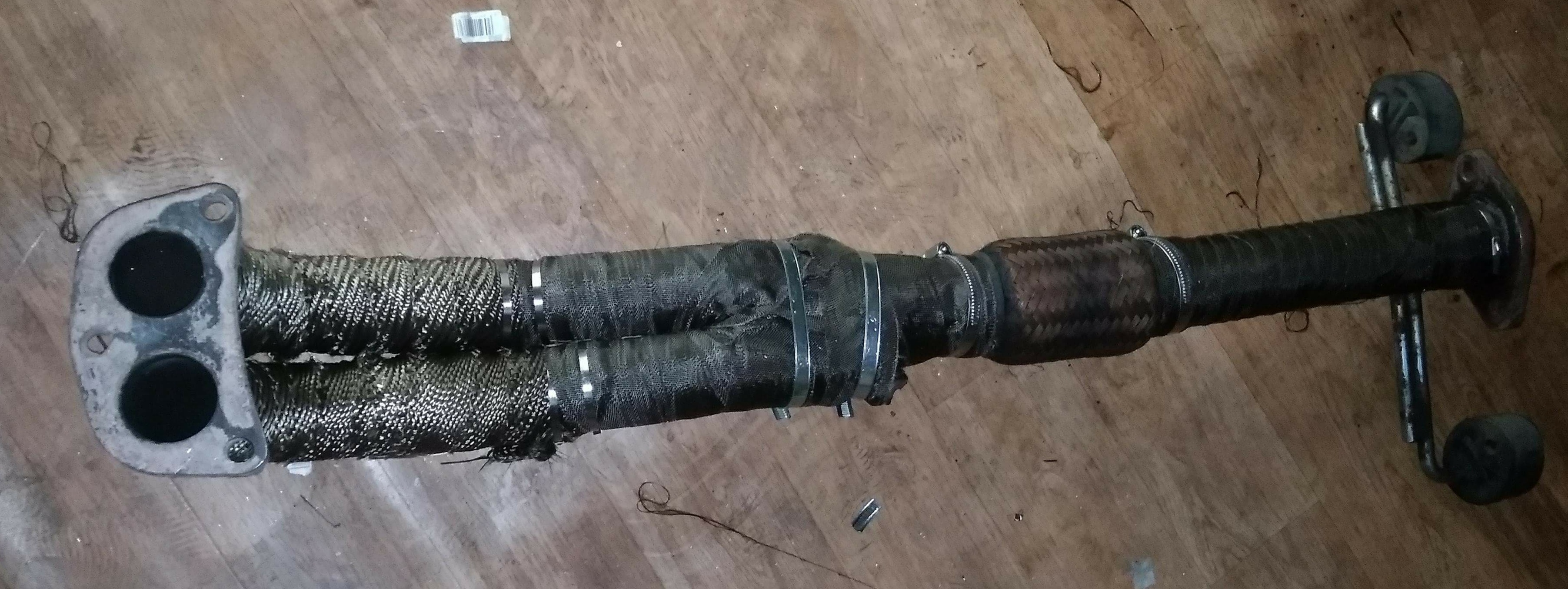

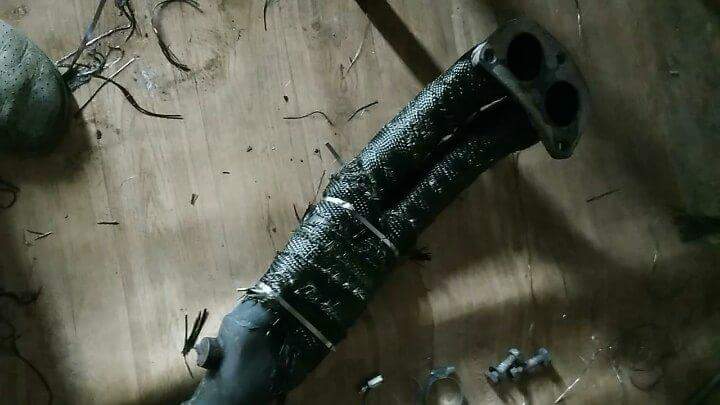

Bandażuje się cały odcinek wydechu od kolektorów aż do grodzi.cuba27 pisze: 2018-02-23 21:03 Downpipe? czy chodzi ci o łącznik elastyczny? Tak czy inaczej bandaza brakło jak kupię to domotam

Nie wiem jak to owijales lol, ja pamietam jak robilem swoj do v6 to kupilem 30m, owinalem calutkie kolektory z front pipes plus caly zimny dolot i zostalo jeszcze z 10 metrow...

Pamiętajcie, że mogą być róznice w zużyciu bandaża związane z jego szerokością i sposobem zaplatania. Im węższy bandaż, tym więcej go trzeba. Ponadto niektórzy owijają na prawie pełną zakładkę, inni na połówkę, inni na ćwiartkę.

Ja jechalem na polowke... Bandaz standardowej szerokosci. W Legnumie potrzebowalem 10m na obie dump pipes z turbin i cale front pipes do kata
Re: cuba27
Może sprzedawca wysłał mi mniej niż 20m ciężko mi to stwierdzić naciągałem bandaż mocno, na proste odcinki zużywałem kawałki 1.5-2m zakładka 3/4 razem jakieś niecałe 8m. Łączenia rur odcinkami o podobnej długości czyli już poszło 12m. Pozostała dolna rura i tu mogło pójść max 6m. Czyli wierzcie lub nie serio poszło tyle bandaża. Szerokość 5cm grubość 2mm

Ja bym odwinal i zmierzyl kazdy kawalek czy rzeczywiscie wyslal ci 20m hahaha
A tak na serio to naprawde strasznie duzo poszlo. I zakladke jak dla mnie robiles za duza, 50/50 to jest max jak dla mnie a i tak 1/4 by w zupelnosci wystarczyla...

Robiąc zakładkę na 3/4 to w sumie owinąłeś całość trzema warstwami bandaża. Po gangstersku na bogatocuba27 pisze: 2018-02-28 15:27 Może sprzedawca wysłał mi mniej niż 20m ciężko mi to stwierdzić naciągałem bandaż mocno, na proste odcinki zużywałem kawałki 1.5-2m zakładka 3/4 razem jakieś niecałe 8m.

Ogarnąłem do końca kolektor z tym, że teraz zastosowałem cieńszy bandaż gdyż tamten nie mieścił się w szparę między rurami

A nie mogles ich razem owinac?

Bez obrazy ale to co jest na zdjeciu nie spelnia chyba zadnych standardow wizualnych

Jak uważasz. Dla mnie to wyglądało gorzej:
Ale skoro tak ciebie boli różnica gramatury bandaży to nic nie poradzę.
Oczywiście jeżeli moje partactwo zachęci Ciebie do powrotu do ojczyzny to będę zaszczycony i przekaże ci kolektor do owinięcia

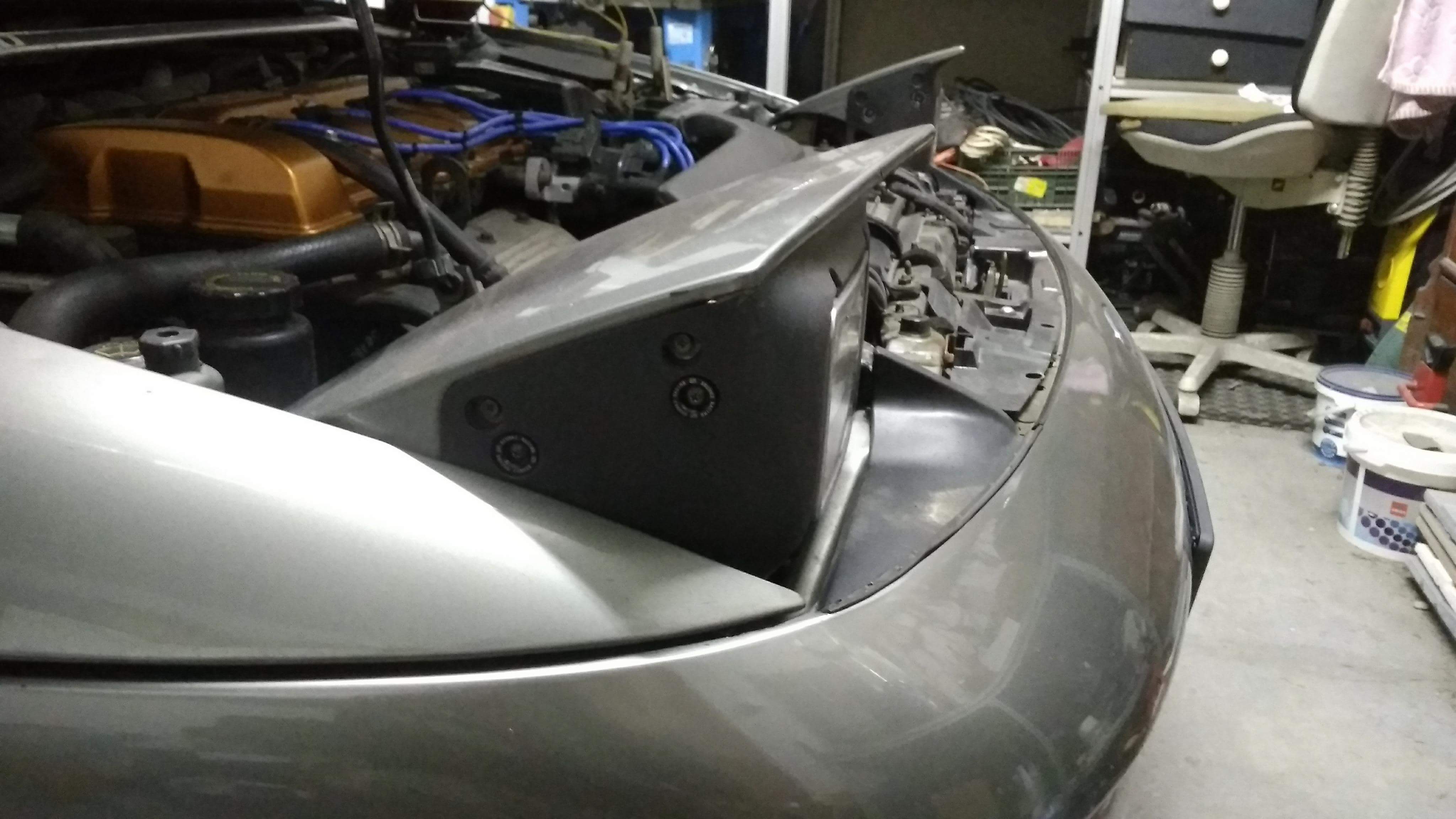

- Założyłem pokrywę zaworów z mazdy. Polakierowaną na Burnt Cooper z palety vht - Wleciały camber bolty na tył dzięki temu w końcu mam negatyw na tyle (około 2 stopnie) - zabezpieczone małe ogniska rdzy

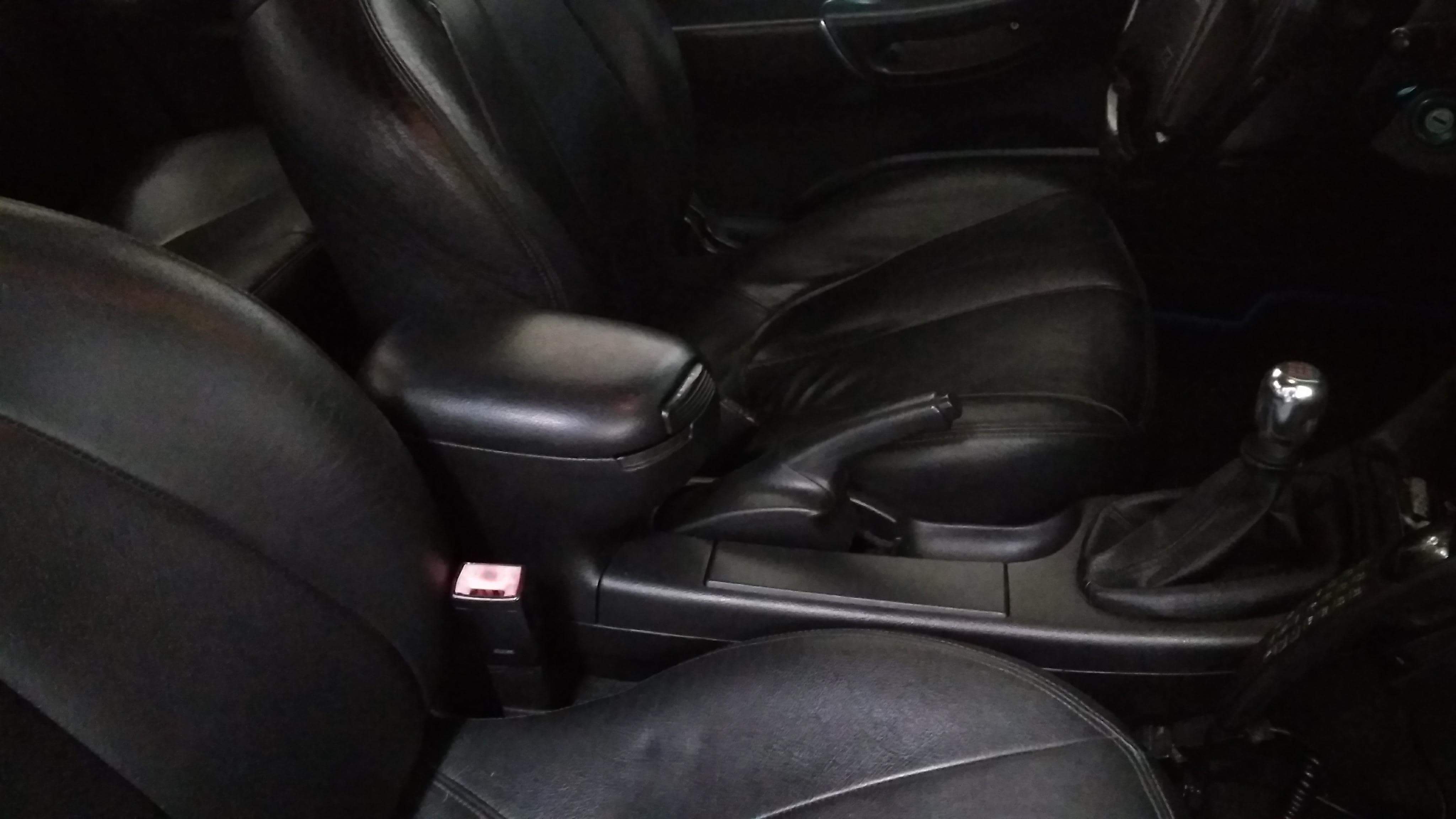

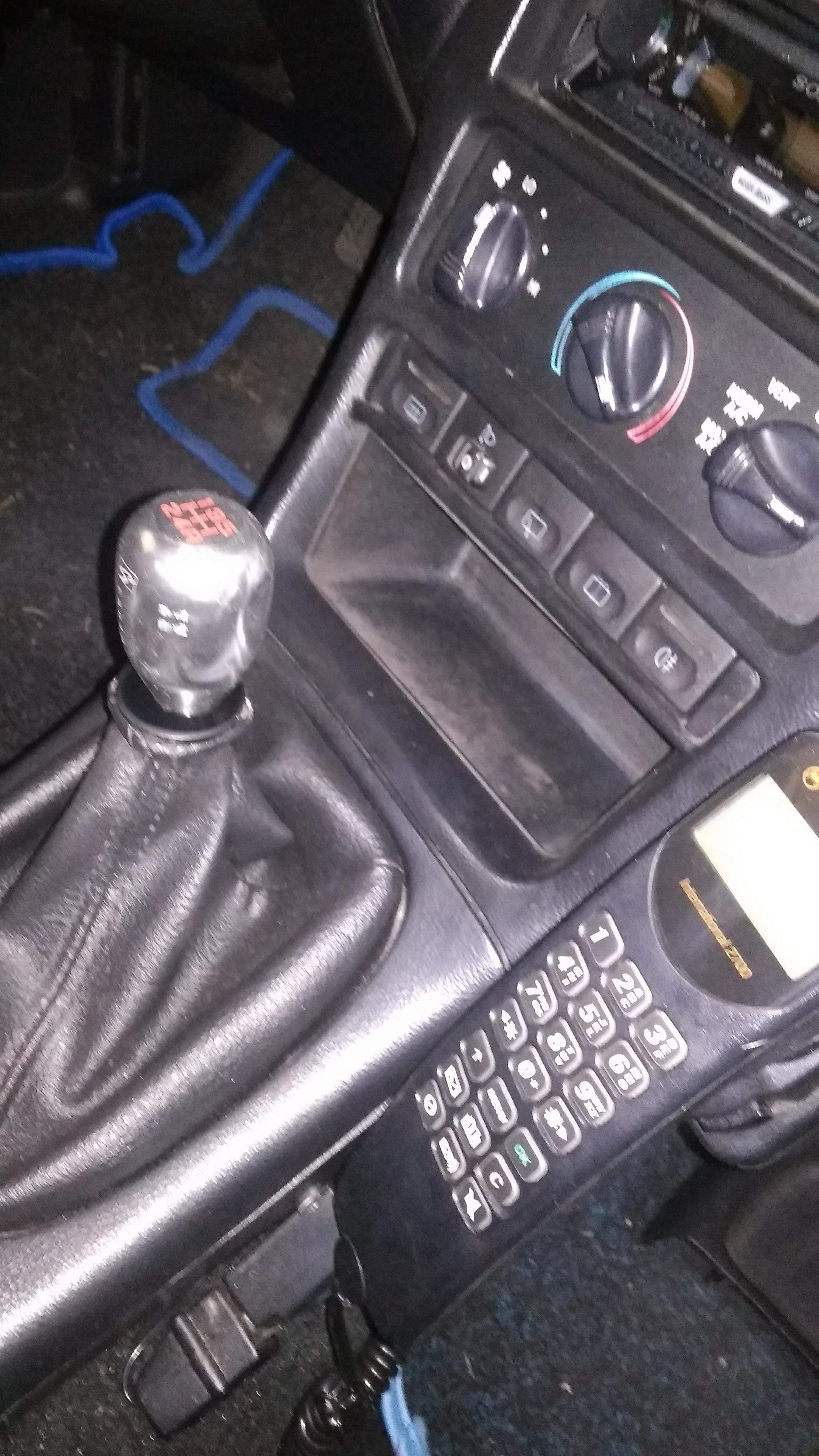

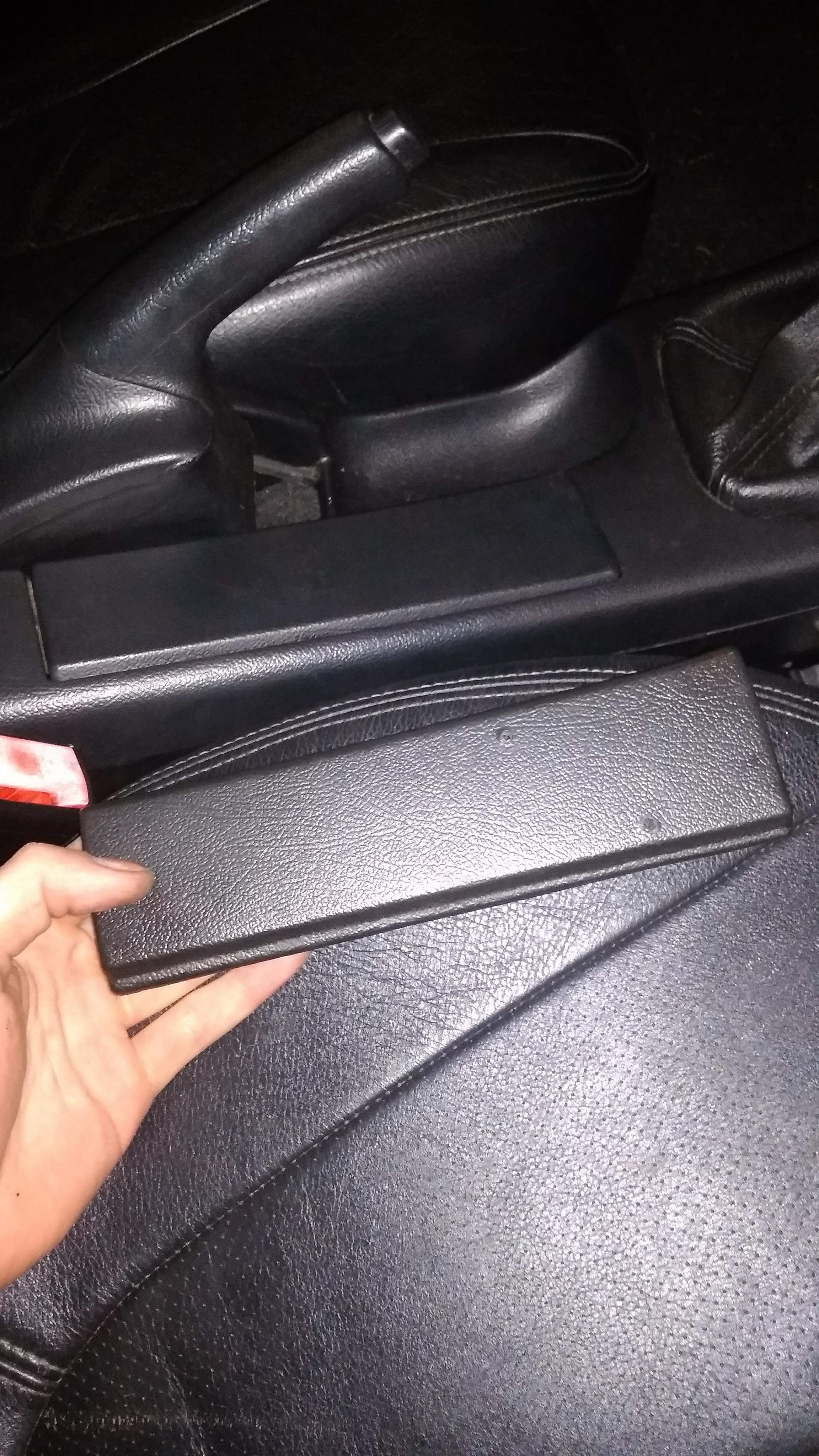

- Zamontowałem podłokietnik poliftowy mimo braku ory mocowania udało się coś wymodzić i siedzi elegancko - Dołożyłem podkładki skunk2 w maskownicach głośnika lamp - Wymieniłem w końcu klapkę popielniczki (od jesiennego złoty w grotnikach woziłem ją w schowku czyli jakieś 1.5 roku) - No i wpadł szeroki schowek USA A teraz wisienka na torcie

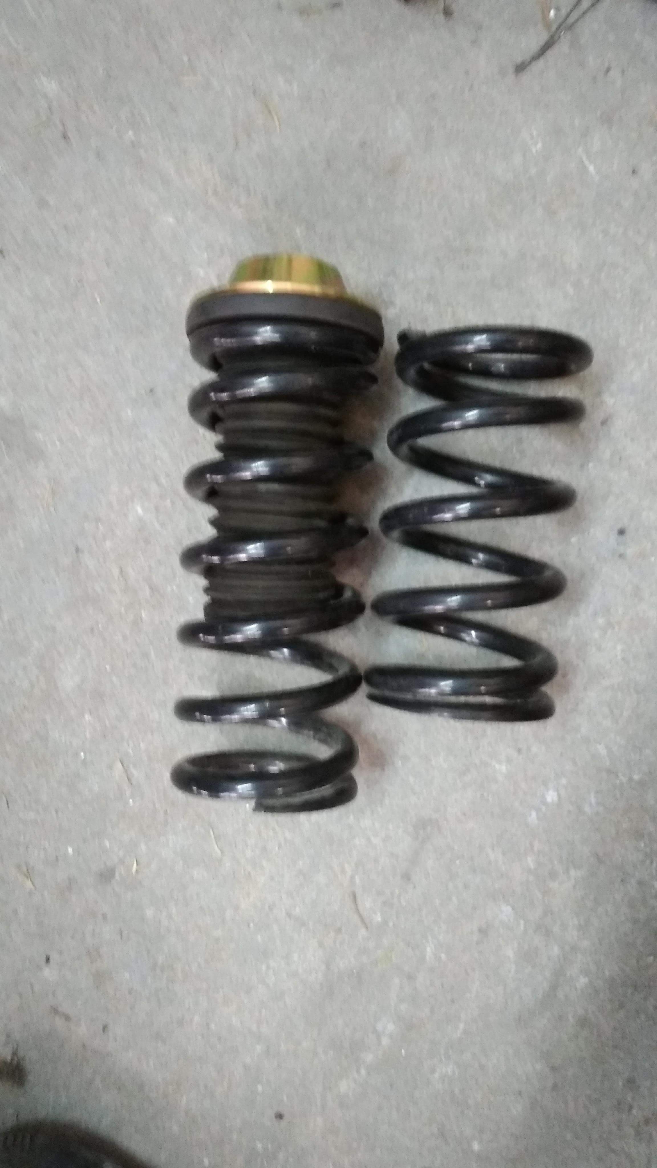

- Zamontowałem niższe sprężyny na przód. Stare 200mm/8kg, nowe 160mm/10kg. Dzięki temu zyskałem 3-4 cm gleby Trochę go podniosłem żeby wyczuć nowe sprężyny Na dniach będą montowane następujące graty:

1. Pod maskę do pokrywy zaworów z Mazdy dołączył kolektor 4-2-1, kat Magnaflow, i końcowy RM Motors RM8XXL

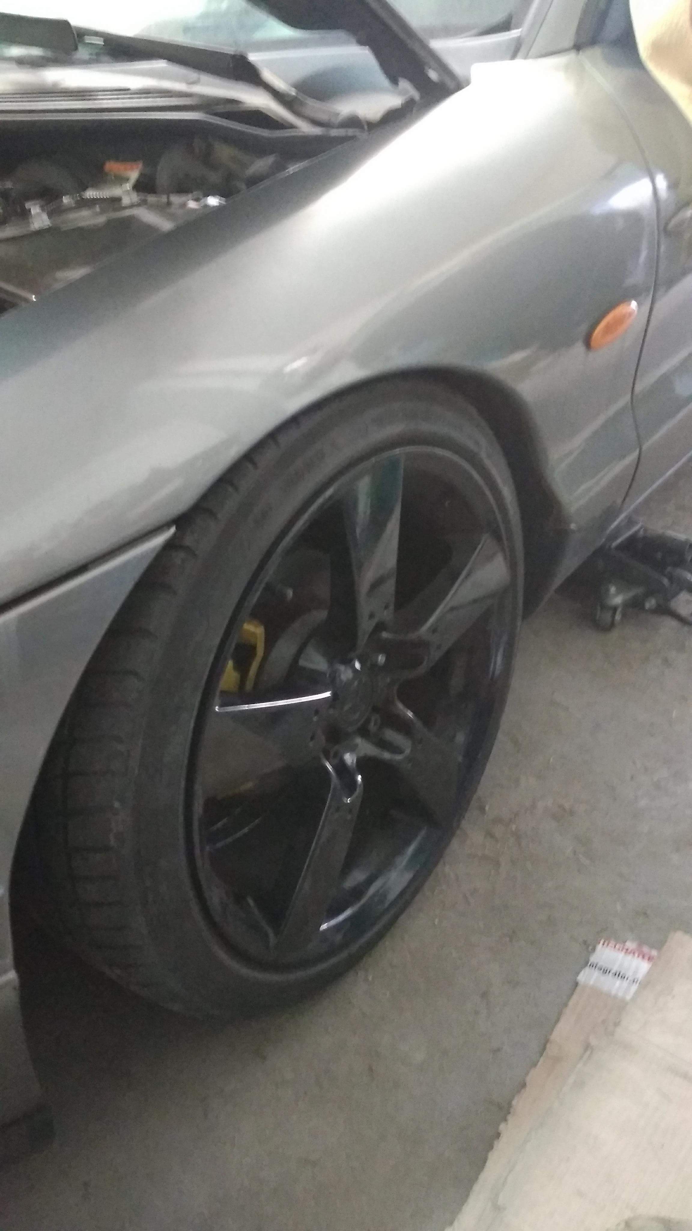

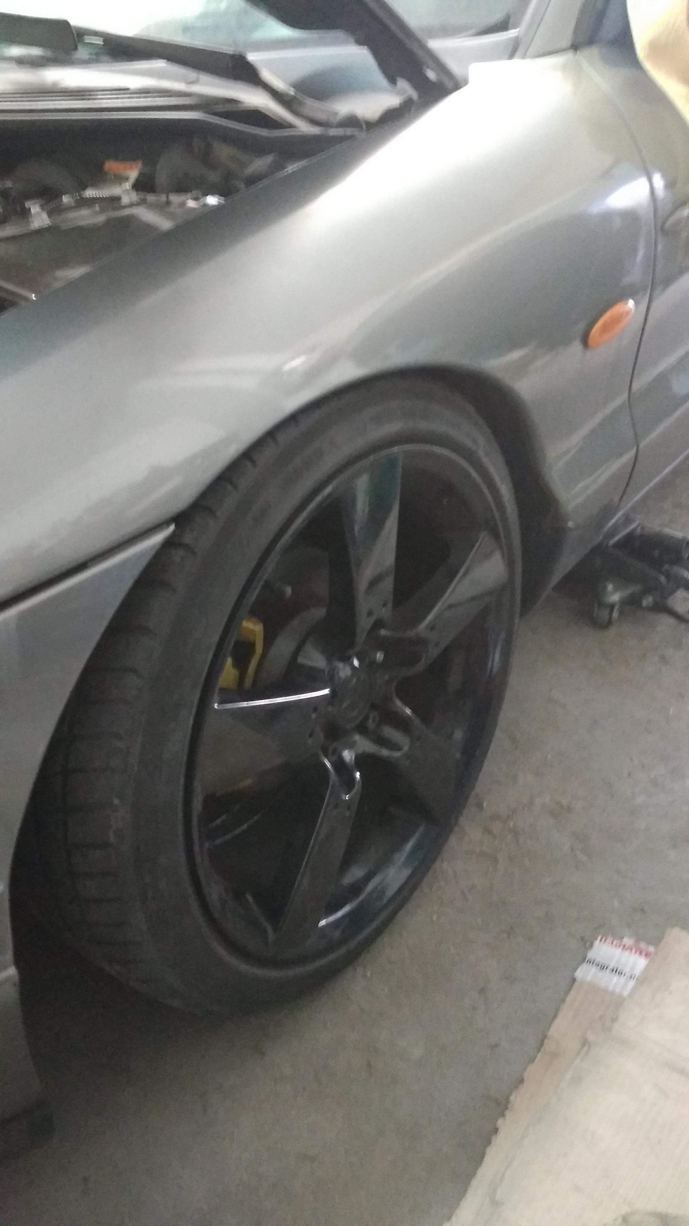

2. Wreszcie ogarnąłem SWAP hebli na hamulce z Mazda 6 MPS 320mm przód, 315 tył + przewody w stalowym oplocie Hel Perfomance i nowa linka do ręcznego. Zaciski pomalowane farbą Foliatec w kolorze Prestige Gold Metallic. Nareszcie wiem co to znaczy dobrze hamujący Probas
