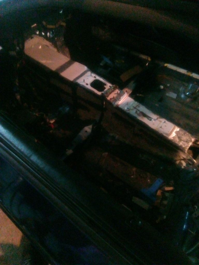

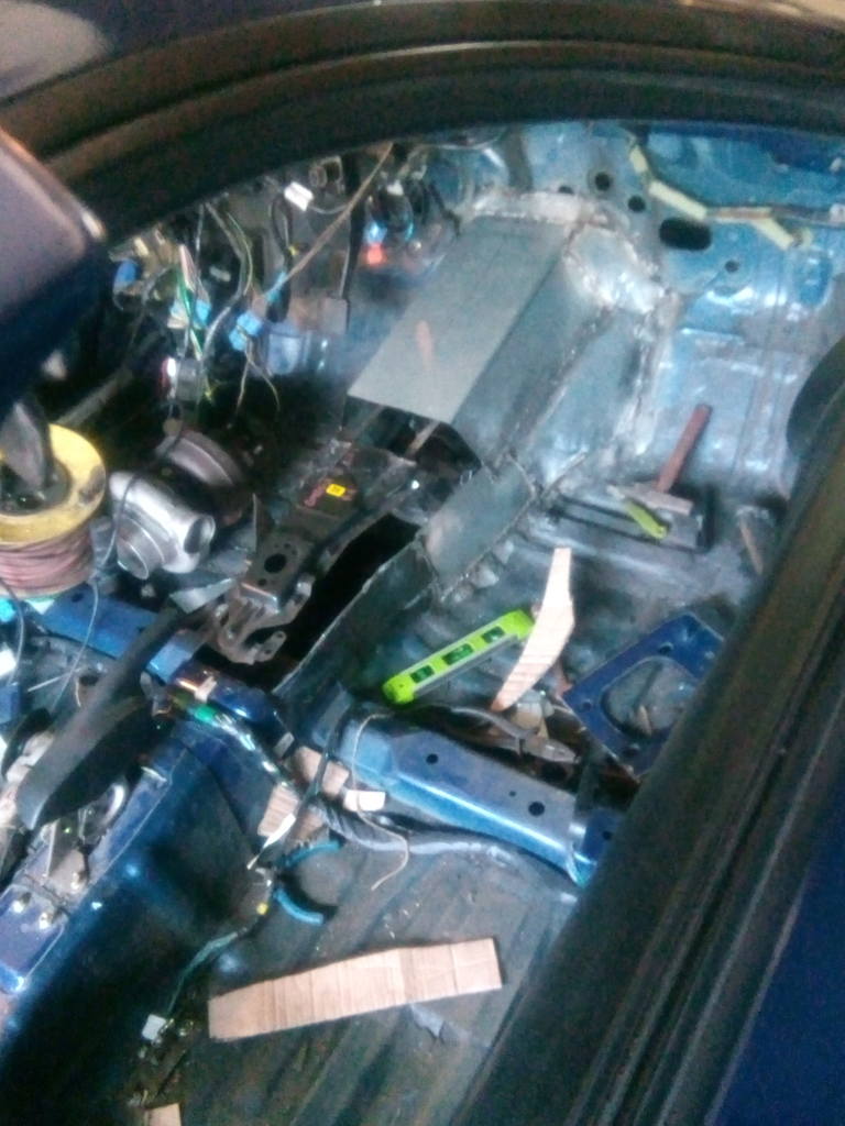

No cóż, nie mogłem wytrzymać i o to kilka fotek walki z tunelem.
Między czasie chciałem wstępnie zamieścić przekładnie pod silnikiem w miejscu przetłoczenia miski olejowej, no ale musiałem się cofnąć i pociągnąć tunel wyżej  aby podnieść skrzynie biegów na łapie o 3cm
Tunel mimo konserwacji nie jest jeszcze skończony, tył tunelu zamknę po zamontowaniu tylnego zawieszenia z rxa a przednią część dokończę jak wyciągnę silnik.

Jakość zd niestety marna bo mam do dupy tel a żona nie chce pożyczać swojego ... fona na tak długo :(
Coo do konserwacji to blachę pokryłem farbą reaktywną nobilas nobikor czy jakoś tak a dodatkowo na spawy położyłem gumę uszczelniającą

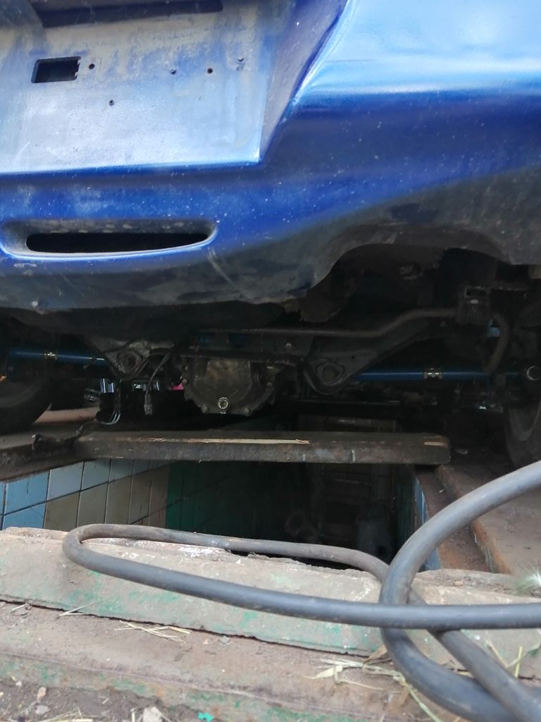

Re: Ozyryz
Post autor: Ozyryz »
Zaniedlugo zamieszcze kilka zdjęć, chociaż nie wiele zrobiłem w ostatnim czasie. A wracając do tematu z tylnym zawieszeniem z rx8 dałem sobie spokój na rzecz zawiechy z imprezy wrx, wystarczy zmienić rozstaw śrub w belce i można ją przykręcić bez ingerencji w płytę podłogową. Zawiecha kupiona za grosze ale wymaga piaskowania i wymiany kilku elementów. Zdjęcia też przy okazji.
Ostatnio zmieniony 2019-10-04 22:28 przez Ozyryz, łącznie zmieniany 1 raz.
Ozyryz
Posty: 171
Rejestracja: 2009-06-29 10:09
Samochód: ford Probe II 94r. Loading 3.2 v6 T rwd
Galeria: viewtopic.php?t=18142
Lokalizacja: Katowice
Re: Ozyryz
Mała kolekcja fotek, W okresie zimowym spędzę więcej czasu przy projekcie.
Belka imprezy z przerobionym rozstawem śr. nie mam innych zd poprzednie gdzieś wcięło
Gotowa zwrotnica subaru, z przetoczona piastą nissana 350z aby weszła w łożysko subaru, do tego adapter plus przymiarki tylnych hamulców z rx8.
2 dyfry nissana, po prawej jedyny zasłużony z 350z.
Regulowane wahacze garage made
Złożony zestaw tylnego zawieszenia bez półosi. niestety ori amory są za krótkie, wleci gwint, nie wiem jeszcze z czego. Belka jest lekko asymetryczna powód błędu pomiaru, nie przeszkadza to jednak w ustawieniu geometrii która będzie regulowana każdym elementem zawieszenia, mimo to zrobię nową ale z rurek kiedyś jak bedzie mi się chciało. Potargana szepcząca osłona termiczna tłumika końcowego coś ma w sobie co nie pozwala mi jej odkręcić.
Buda dalej się buduje :p
