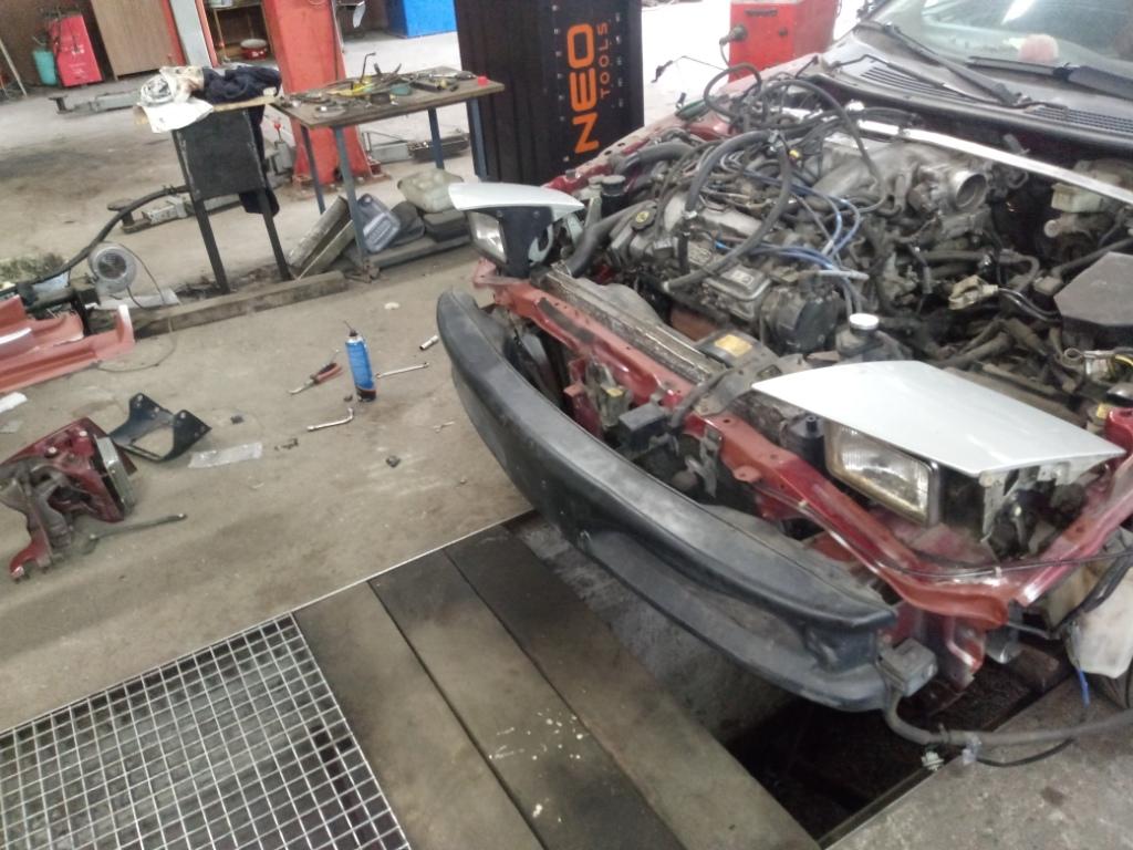

Na pierwszy rzut poszła blacharka, więc najpierw trzeba było probka "wybebeszyć" :)

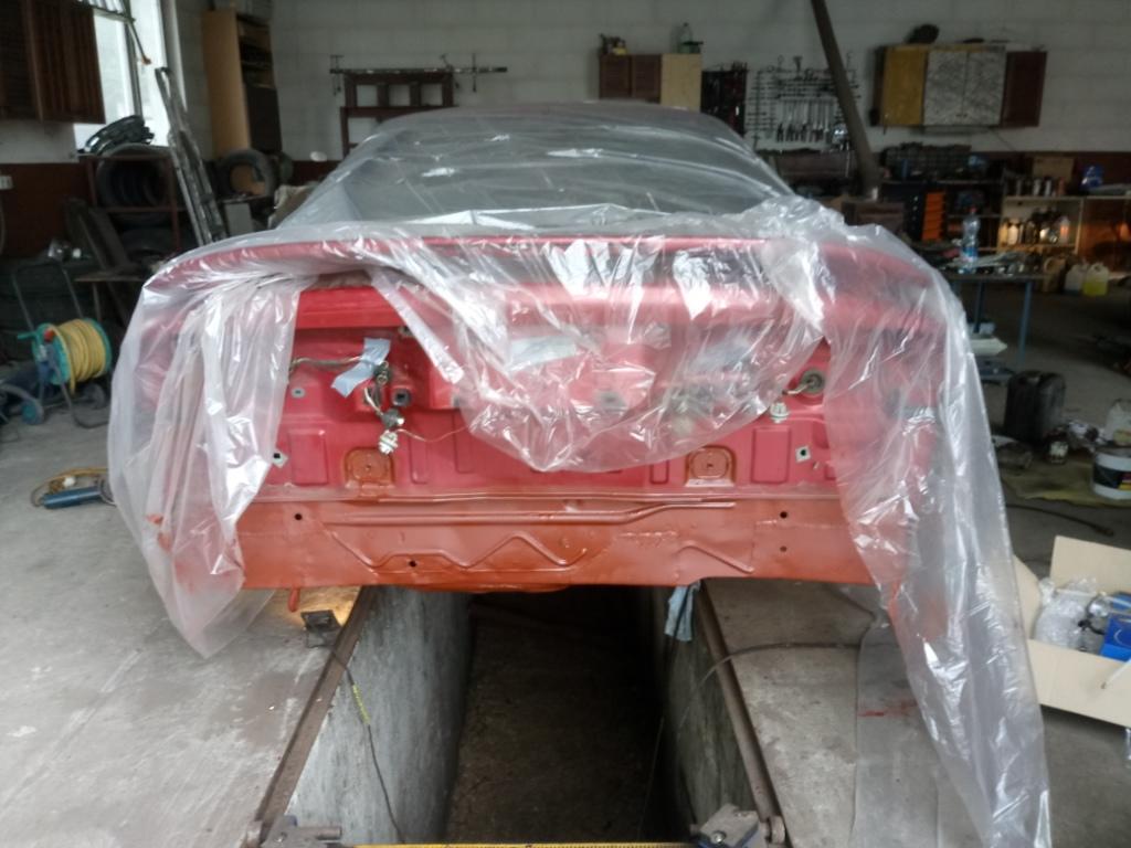

Z tyłu też kilka ognisk...

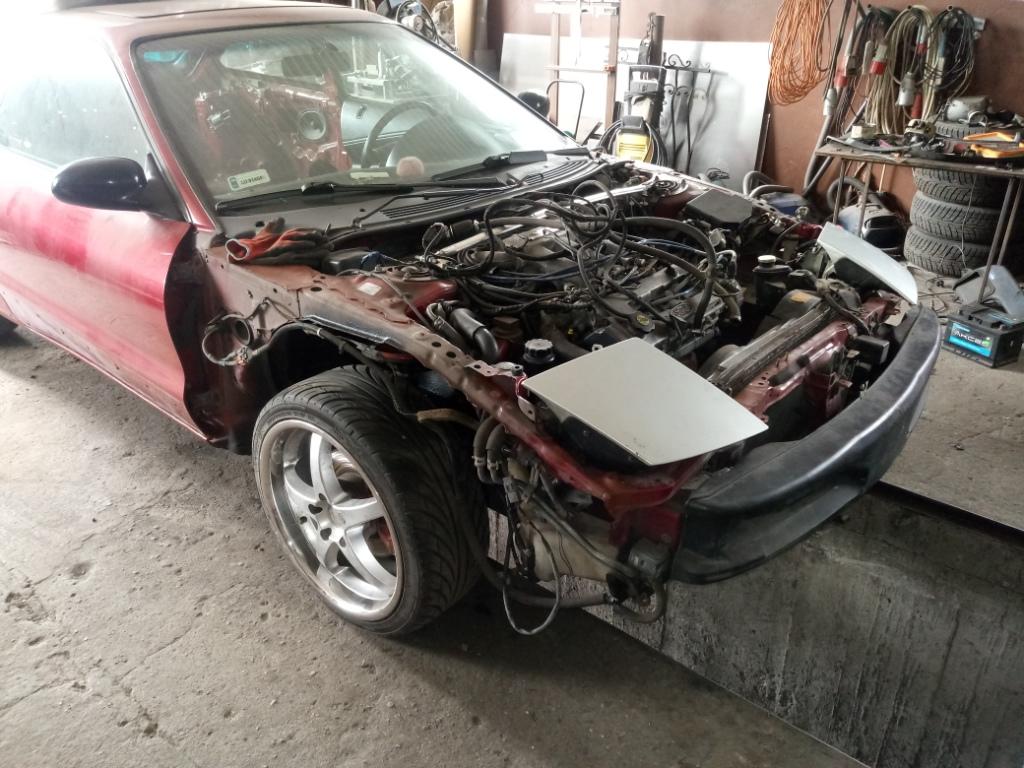

No i podłużnice z tyłu... Z obu stron były już naruszone. Trzeba było je reanimować, na szczęście udało się to bez większych problemów.
Po wspawaniu wszystko wyglądało tak:

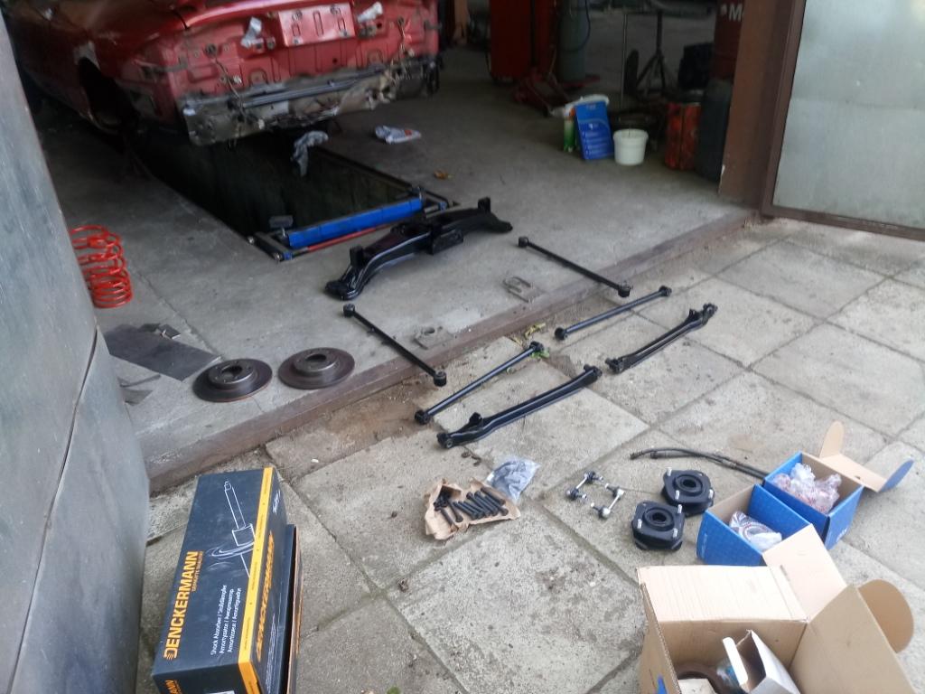

Kiedy blachy zostały zrobione, można było składać zawieszenie. Na nowe zostały wymienione:
- wahacze poprzeczne i wzdłużne razem z gumami
- gumy drążka stabilizatora (drążek został oczyszczony i zakonserwowany, tak samo jak tylna belka)
- piasty z obu stron
- amortyzatory
- z lewej strony czujnik ABSu (stary zniszczyłem przy rozbieraniu)
- wszystkie śruby i nakrętki (również te od zwrotnic, nie sposób było je wyjąć, wyciąłem je żeby odzyskać zwrotnice, które wyczyściłem i pomalowałem).
- górne mocowania amortyzatorów
Podsumowując można powiedzieć że wszystko ma nowe :) (poza wahaczami z przodu, te zostawiłem do czasu wyjęcia silnika)
Sprężyny po wyczyszczeniu i pomalowaniu założyłem "stare". Jak długo auto na nich jeździ-nie wiem, ale trzymają samochód w ładnym, niskim położeniu.
Po demontażu 2 miesiące leżały i trochę "odpoczęły", co widać było po założeniu, że probek stoi bardzo wysoko, ale teraz już się ułożyły.
Ostatnio zmieniony 2019-11-10 19:55 przez lucas, łącznie zmieniany 2 razy.

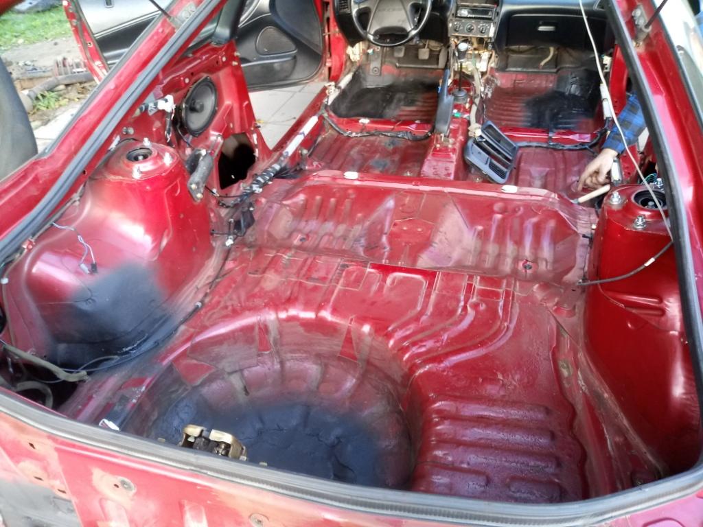

Kiedy jeździłem probkiem zanim go porozkręcałem, wydawał mi się głośny w środku (rynna z tyłu swoją drogą wzmacniała ten efekt - póki co założony jest oryginalny tłumik).
Stwierdziłem że można by go wytłumić więc zaopatrzyłem się w maty butylowe, piankę i wałeczek z firmy bitmat. I znów najtańszy ten zestaw nie był, ale to jak przyjemnie się z nim pracowało szybko rozwiało wątpliwości, czy jednak może lepiej byłoby kupić jakieś tanie maty.
Wałek też polecam porządny, mocowany obustronnie od bitmat (nie, nie płacą mi za reklamę :wink: ). Wygniatanie kilkumilimetrowej maty z aluminium na wierzchu wymaga co nieco docisku, więc trochę siły użyć trzeba.
Na matę butylową rozłożona została pianka (jej docinanie jest już łatwiejsze niż docinanie maty).
Efekt poniżej:
Ostatnio zmieniony 2019-11-10 20:12 przez lucas, łącznie zmieniany 1 raz.

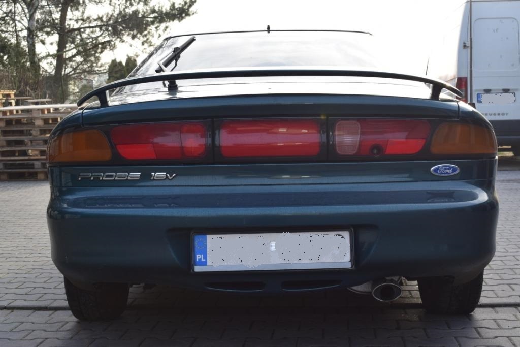

Jako że czerwony się lakieruje, a czymś jeździć trzeba ;) to kupiłem II wersję z 2.0 pod maską. Zaskoczył mnie bardzo pozytywnie swoją elastycznością, jeszcze bardziej brakiem rdzy. Jedyna plamka którą znalazłem, to ta pod tylną klapą. Podłoga zdrowa, kielichy też. Na wyposażeniu skórzane fotele (bardzo ładne poza przetarciem u kierowcy, ale do uratowania) i sprawna klima. Cieszę się nim jak małe dziecko :D
Poprzednik trochę go pomodził; przyciemnił szyby, wstawił srebrne paski przy uszczelkach szyb w drzwiach no i wstawił ksenony... ale tak, że brak w tym momencie świateł długich :1111_bicz:
Na dniach wstawię normalne żarówki bo w nocy nie da się jeździć poza zabudowanym. Zmienię też dzienne, bo przełącznik brzydko wstawiony przy kierownicy a kable się ciągną po całym samochodzie. Wstawię to co poprzednio: dwukolorową żarówkę w miejsce kierunków przednich.

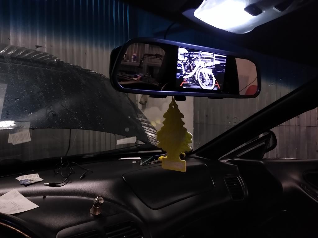

Efekty sobotniego popołudnia :)
Założyłem kamerę cofania w ramce rejestracji. Obraz w nakładce wewnętrznego lusterka po wrzuceniu biegu wstecznego.

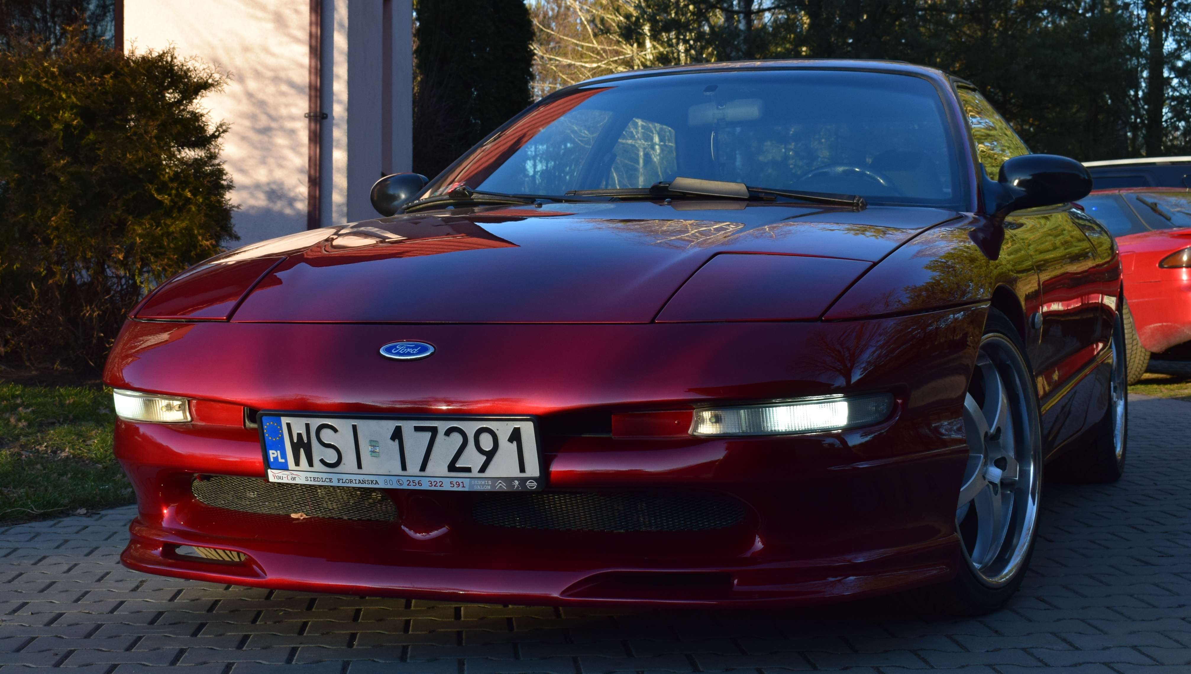

Wreszcie po dwóch miesiącach v6 wrócił od lakiernika... :slon: I jestem nim mega zachwycony. Chłopaki zrobili kawał dobrej roboty. Lakier z palety mazdy, wielowarstwowy z barwionym klarem, naprawdę wymaga dużo czasu i jeszcze więcej umiejętności żeby był położony idealnie.
Fakt, będę musiał trochę poprawić spasy (przednie lampy i zderzak) ale nie można mieć wszystkiego od razu :)
