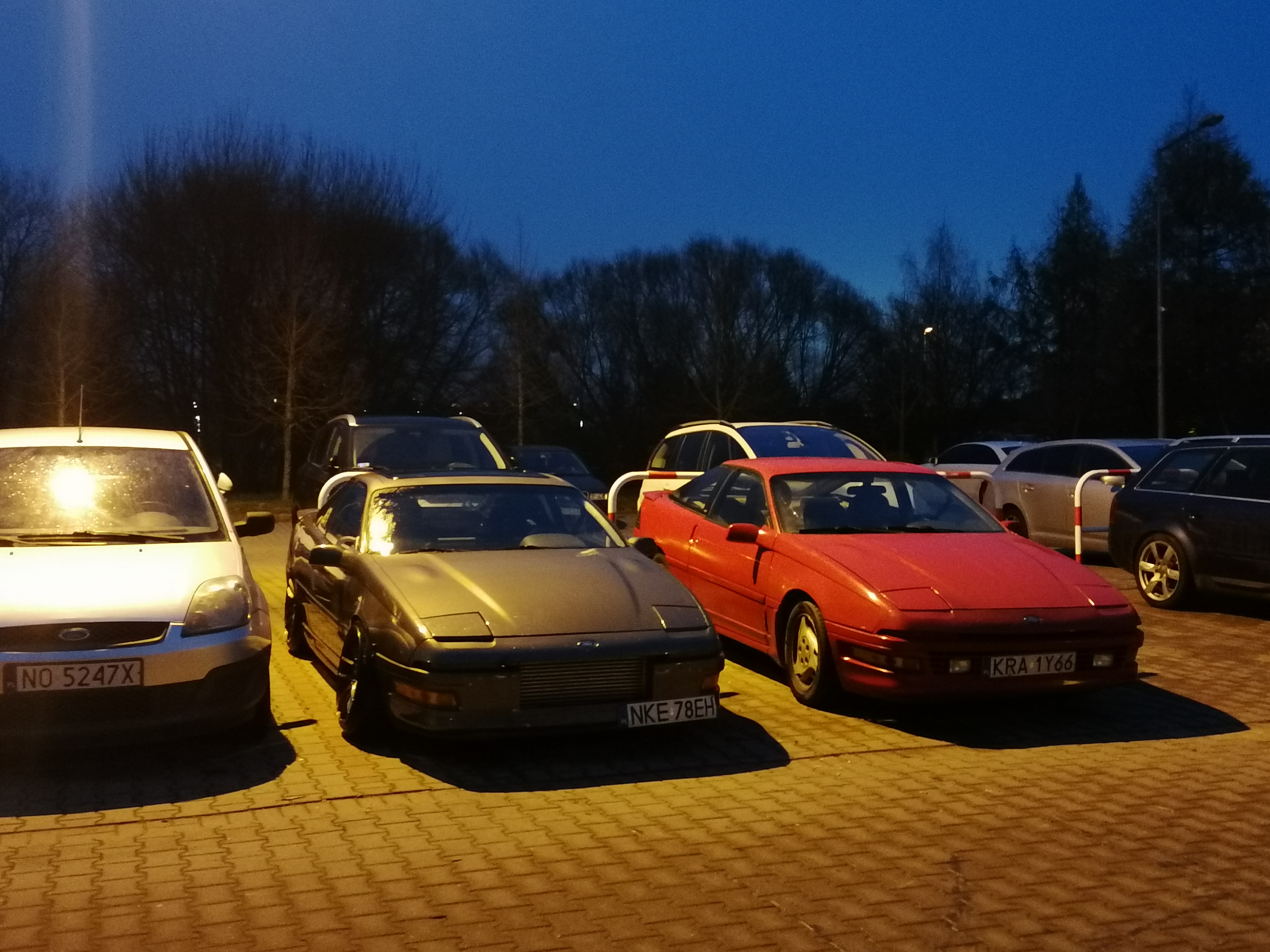

Napotkany na dzisiejszej wieczornej przejazdzce :) Moze ktos zna wlasciciela? Olsztyn

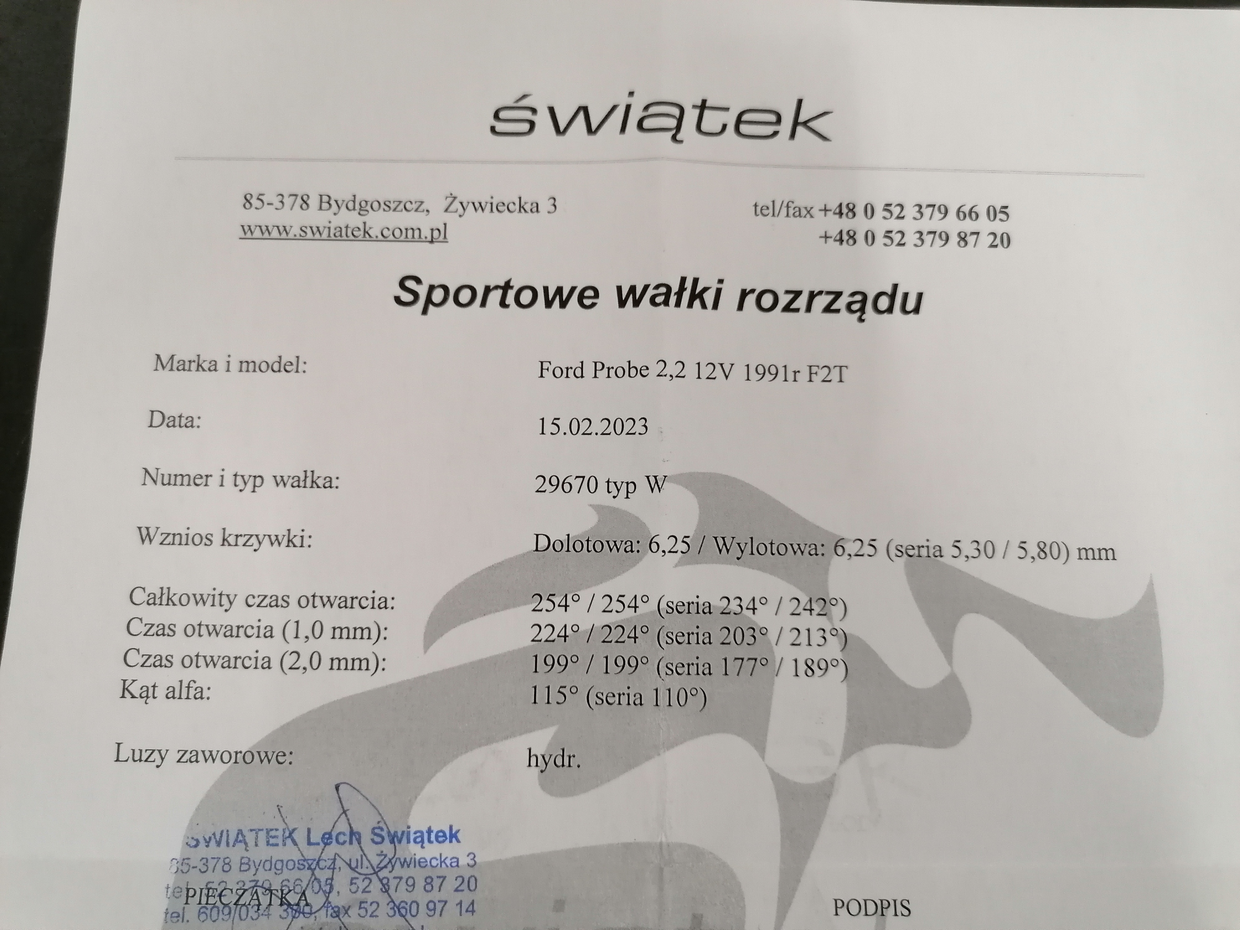

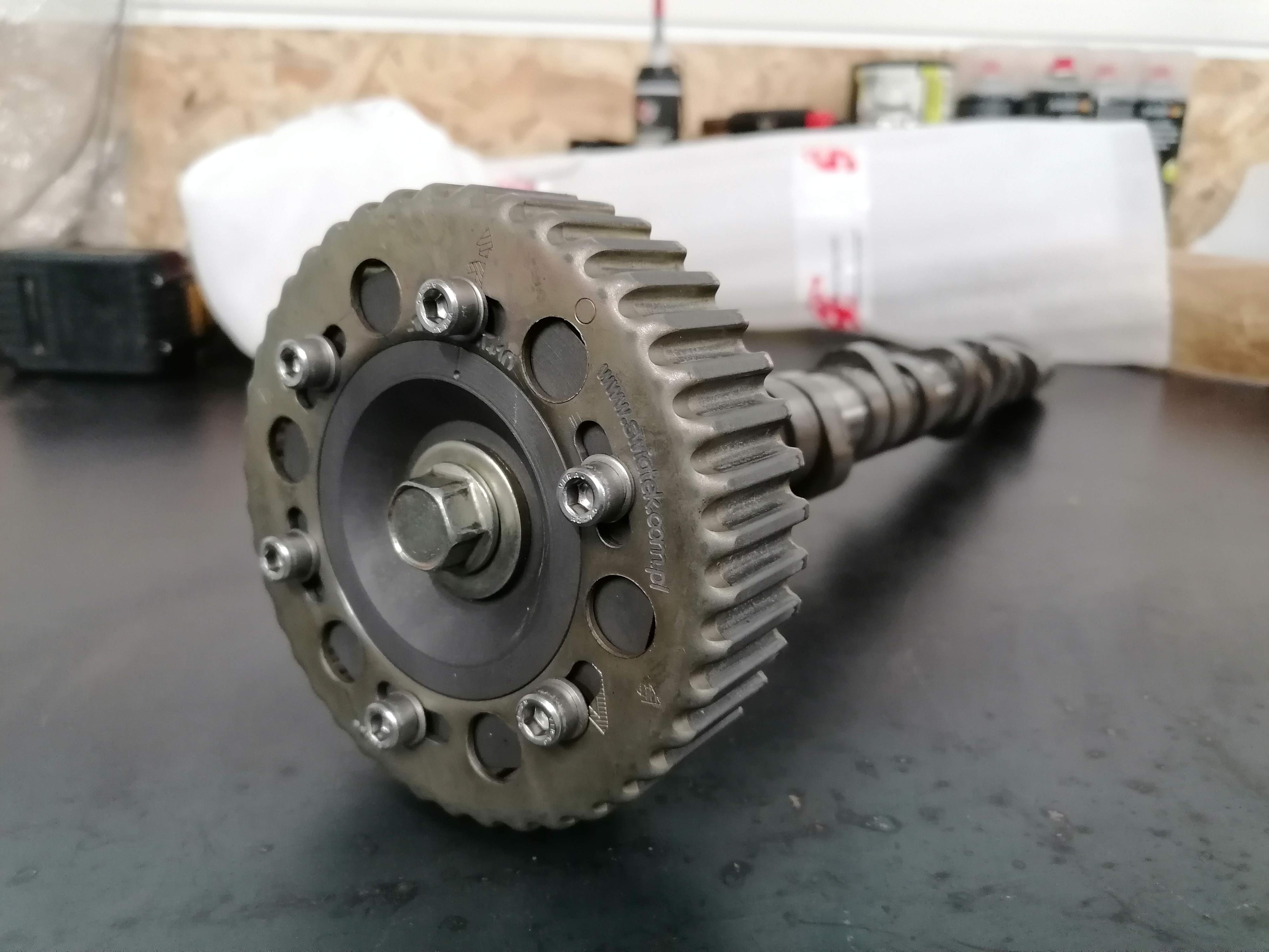

Posty: 1315
Re: marek08
Po takim wałku trzeba stroić jak bym do serji wsadził? Bo tak nie za bardzo ogarniam
marek08
Posty: 347
Rejestracja: 2015-03-12 16:34
Samochód: Probe RWD
Lokalizacja: Kętrzyn
Re: marek08
Post autor: marek08 »
Oczywiscie

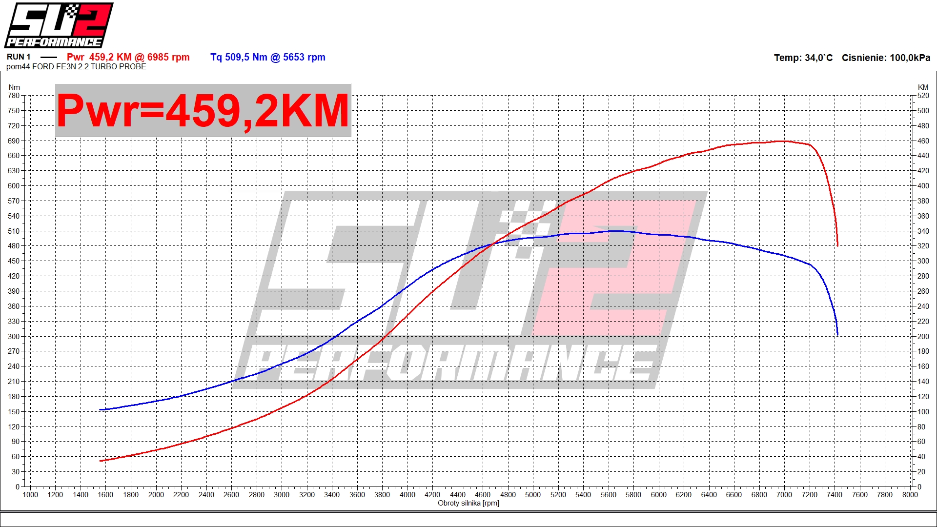

Posty: 4276
Re: marek08
Kawał dobrej roboty :) Ile taki zestaw ? Grubo idziesz z tym 2.2 12V może czas już na mocniejsze korby i tłoki ?
marek08
Posty: 347
Samochód: Probe RWD
Re: marek08
2400zl. Korby i tloki raczej nie robia problemow przy takich mocach

W Probe zaszło kilka zmian w porownaniu do zeszłego sezonu, min. wałek rozrządu z regulowanym kołem od Świątka, turbo GTX3071r, wastegate 60mm, inny shifter od Odessa CNC, łożyskowane górne talerzyki sprężyn, nawiercone tylne piasty na 5x120 + nowe łożyska, odchudzona i ogarnięta została wiązka silnikowa, z wiązki auta też wycięte niepotrzebne kable, łącznie zostało może 1/5 kabli, które były oryginalnie. Silnik przeszedł też rewizję przed sezonem. Obecny setup został wystrojony na 320KM i 430Nm.
