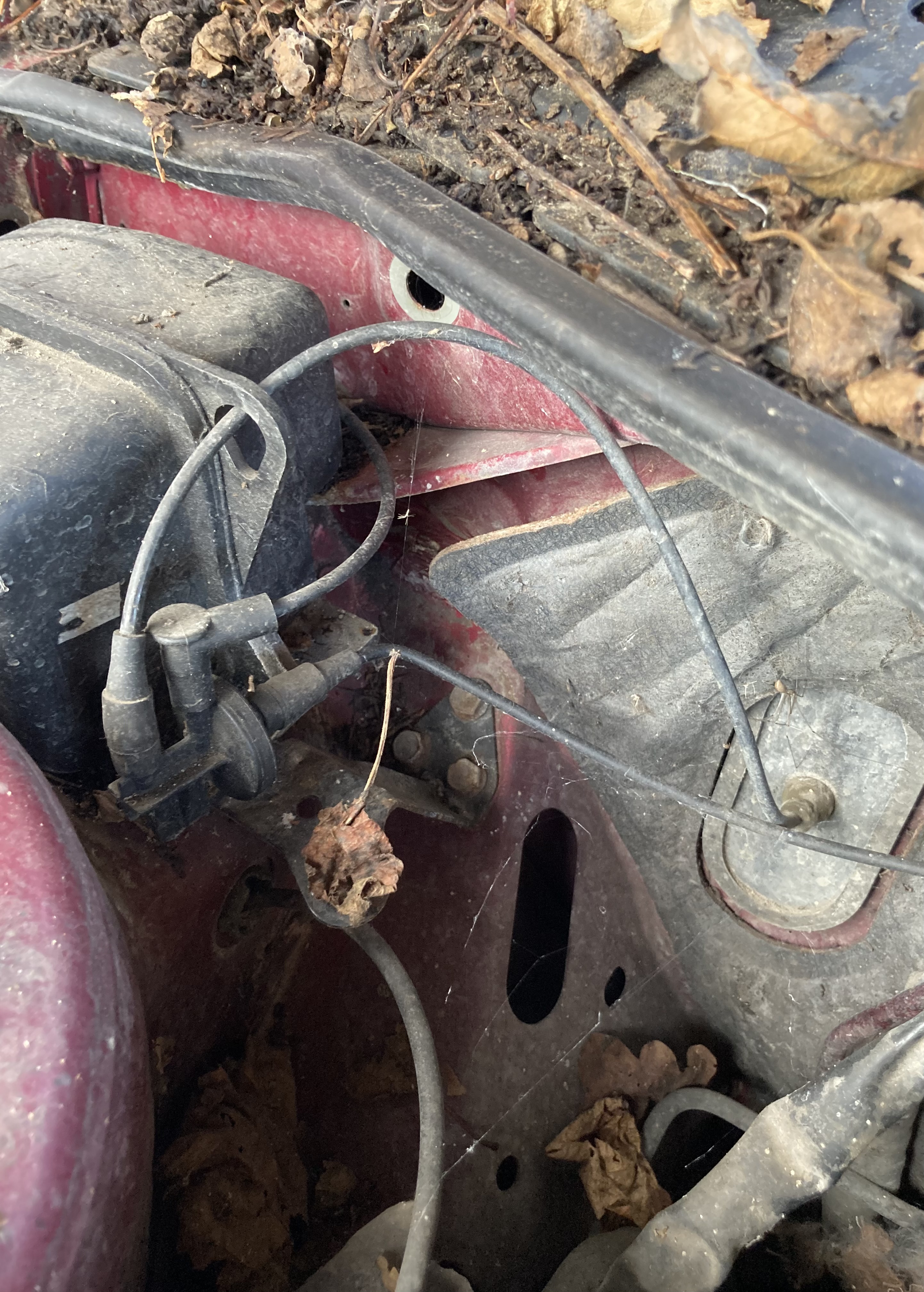

Cześć.
Jakiś czas temu zastałem taki widok jak na foto. Podejrzana to chyba mysz :1111_bicz:
Sęk w tym, że bez mikroskopu nie wiem co z czym było połączone :roll:
Pomysł na naprawę mam: rurka termokurczliwa i po prostu nałożę i podgrzeję ale niem wiem co z czym... |(*,)
Mógłby ktoś sprawdzić i podpowiedzieć?
Pozdro

Dodaj jeszcze foto 😉

o ja pierdu :D fakt :D

Scyzor pisze: 2025-10-05 11:05 o ja pierdu :D fakt :D
Raczej to nic skomplikowanego. Powiedz mi jeszcze tylko jaki to rocznik i czy wcześniej miałeś klimę.

Post autor: Scyzor »
95 bez klimy

Tak to wygląda.
