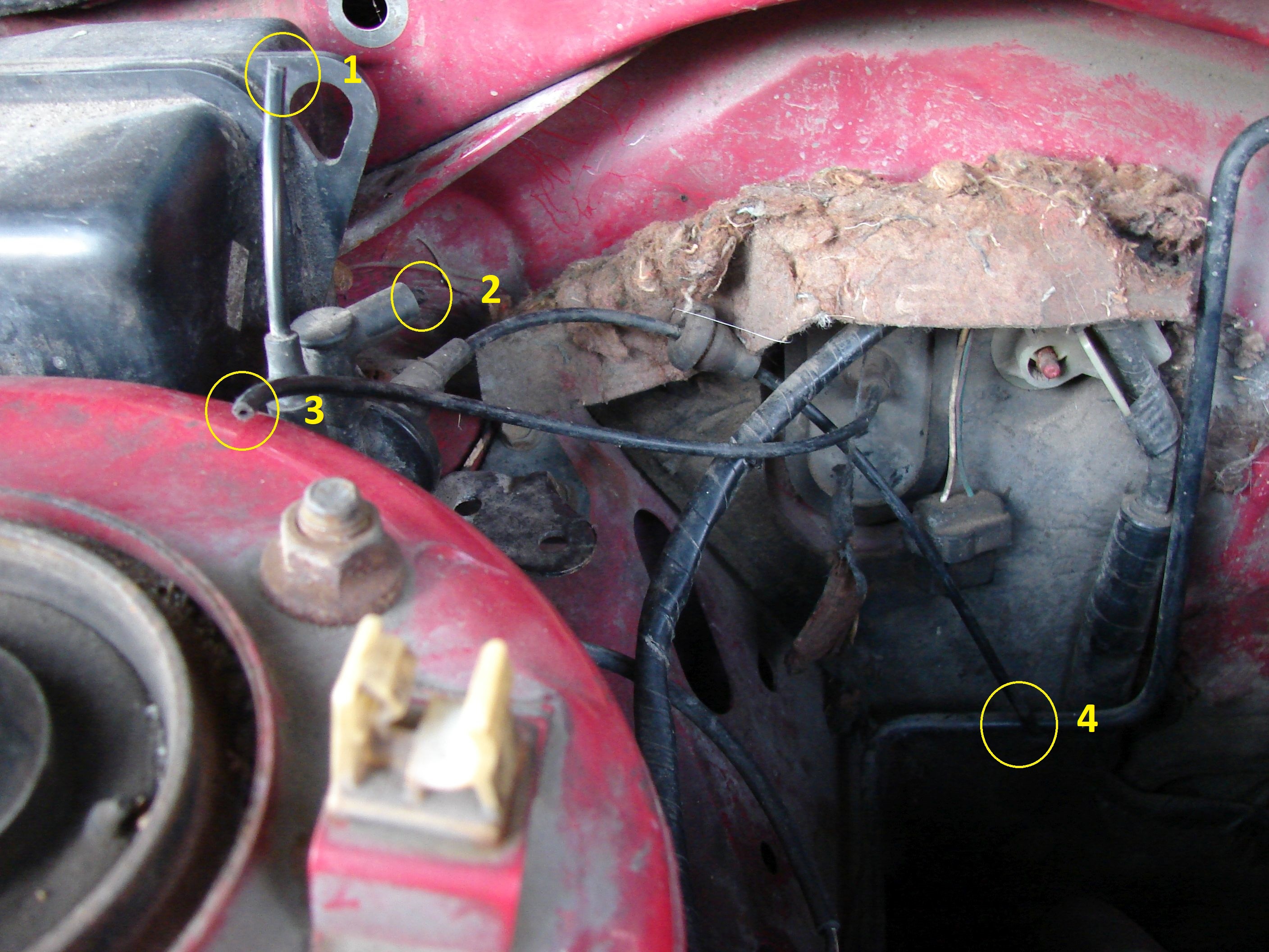

Cześć.
Jakiś czas temu zastałem taki widok jak na foto. Podejrzana to chyba mysz :1111_bicz:
Sęk w tym, że bez mikroskopu nie wiem co z czym było połączone :roll:
Pomysł na naprawę mam: rurka termokurczliwa i po prostu nałożę i podgrzeję ale niem wiem co z czym... |(*,)
Mógłby ktoś sprawdzić i podpowiedzieć?

Dodaj jeszcze foto 😉

Raczej to nic skomplikowanego. Powiedz mi jeszcze tylko jaki to rocznik i czy wcześniej miałeś klimę.

95 bez klimy

Tak to wygląda.
