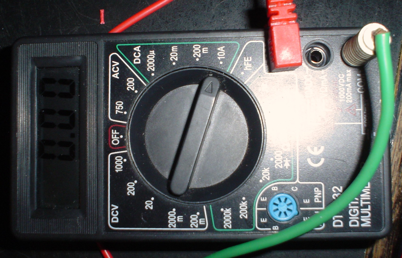

Dobra to zacznijmy od tego ;) wszystko wyłączasz zamykasz drzwi żeby żadne lampki się nie paliły, odpinasz jedną klemę od akumulatora.Bierzesz miernik ustawiasz go tak jak na rysunku - ( z tymi miernikami to jest tak że są różne modele dobrze by było jakbyś miał zakres 10A dla bezpieczeństwa bo wiem że są modele co maja mniejsze zakresy ale w razie przypadkowego włączenia jakiegoś światełka można go uszkodzić. Mam w drugim mierniku max zakres2000mA wiec jeżeli nie masz 10A to może być ten ale bardzo uważaj. Bo niby gówno to kosztuje ale po co go spalić.)
Następnie podłączasz kable miernika miedzy klemę a słupek akumulatora w tym mierniku obojętne w którą stronę najwyżej wyjdzie z minusem. Natomiast jakbyś miał miernik wskazówkowy to trzeba na bieguny uważać.
W tym momencie powinno ci pisać ile pobiera prądu odczyt 0.10 - oznacza 100mA a odczyt 0.01 10mA jeżeli chcesz dokładniej to możesz sobie przekręcić na 200m i wtedy wynik jest bezpośrednio w mA.
Prąd powinien nie przekraczać 20 mA jeżeli jest więcej możesz otworzyć bezpieczniki te główne pod maską i wyciągać kolejno po jednym to mniej więcej dowiesz się co bierze prąd opisy tych bezpieczników są gdzieś na forum. Jakby co to pisz pomogę jeśli będę umiał .
