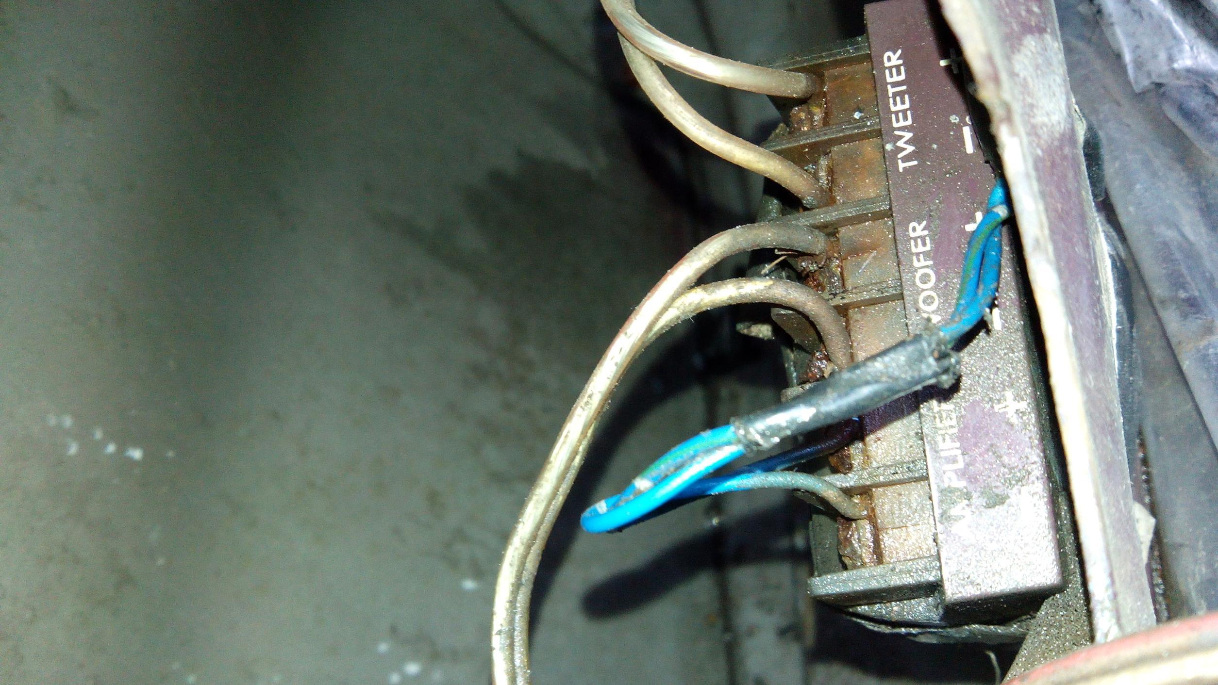

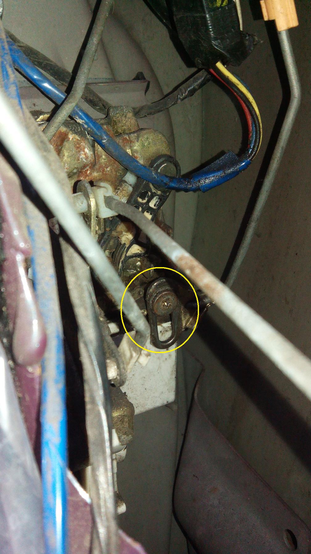

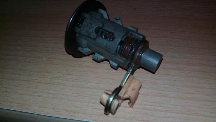

Panowie spójrzcie na foto proszę i powiedzcie mi jak mam ten problem rozwiązać, kluczyk w drzwiach nie chodzi pełnymi obotami, natomiast na zaznaczonym elemencie ledwo śrubka w górę i w dół się przesuwa (a raczej obręcz na drucie). Co zrobić? Jeśli wyjąć zamek, to jak to zrobić?
I pytanie z ciekawość, w drzwiach znalazłem takie ustrojstwo (mały AMP?) też takie coś macie? Głośniki z przodu niestety nie działają i szukam tegoż przyczyny
Re: BomberMAX
-- oryginalny post 2016-02-11 13:37 --
To z drugiego zdjęcia to zwrotnica pasywna, też mam to u siebie ale nie jest to ori USA
i widać ze trochę przyrdzewiała ta zwrotnica. Odłącz te 2 kabelki ori zasilające i podłącz głośnik i będzie wiadomo co mąci.

A zamek wyjmij i wymyj benzynką z tego oryginalnego smaru bo on tu może złą robotę robić.
Kiedyś to robiłem bo mi centralny nie zaskakiwał do końca, pamiętam że tylko oczyściłem i zagadało.

Dzięki Dura, Pany już wiem co jest grane.... Wyobraźcie sobie że w aucie mam jeden kluczyk do stacyjki i drzwi prawych a od bagażnika i drzwi kierowcy... innyi! Jak włożę kluczyk to tylko jedna zapadka się rusza, reszta w ogóle nie drga, stąd moje przypuszczenie że zamek nie był od początku w tej machinie, chyba że ktoś stacyjke wymieniał.. i to będą jaja żeby teraz dorobić ten od bagażnika i drzwi kierowcy.... jadę do mojego magika i może mi coś dorobi.
Re: BomberMAX
Są na to sposoby, ale jak masz magika to on pewnie też ma sposoby

Własnie wrocilem od niego, zapadki mi wymieni

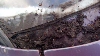

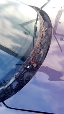

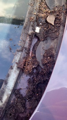

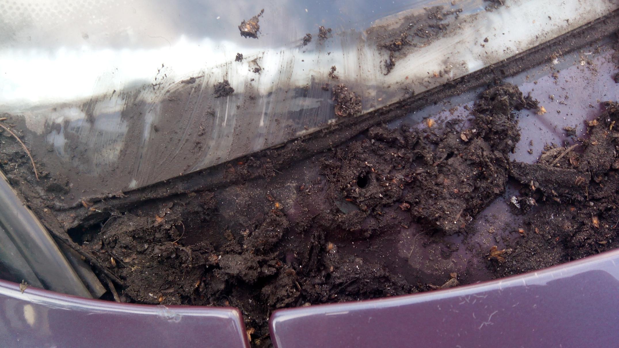

Zobaczcie jaki syf był na podszybiu... W rogu było tyle ziemi, że kanaliki przy nadkolu były zapchane, po udrożnieniu ściekało chyba z 20minut.. MASAKRA......
Wszystko ładnie wyczysczone. Nie wiem tylko skąd ten biały nalot się wziął, wiem tylko że szyba była ściagana i przyciemniana u góry, ogniem, ktoś założył ją z powrotem i źle była dociśnieta, stąd gnój pod szybą.

Grzybnia pieczarek, ewentualnie jakiś boczniakBomberMAX pisze:... Nie wiem tylko skąd ten biały nalot się wziął ..
Re: BomberMAX
vitek pisze: Grzybnia pieczarek, ewentualnie jakiś boczniak![]()
Mógł się uniezależnić finansowo i mieć własną obwoźną hodowlę pieczarek to wziął i zniszczył ..BomberMAX pisze:Wszystko ładnie wyczysczone.
Żebyś później nie żałował tej pochopnej decyzji
- BomberMAX
- Posty: 414
Re: BomberMAX
Tjaaa... tylko że to nie grzyb raczej, stawiam na jakiś silikon co przez zmiany temp się rozpuścił. Ale torf pod grzybnie 1 klasa, nie powiem.

Re: BomberMAX
Stig może mieć racje lub też może to być minimalna nieszczelność szyby (wilgoć, para) u mnie po zdjęciu listwy z podszybia też było sporo syfu ale nie tyle co na Twoich fotkach teraz mam naprawdę czyściutko. Uwierz mi żeby kanaliki dobrze wyczyścić to nie wystarczy szmatką poczyścić i wody wlać.. ja wlewałem do podszybia wiadra wody i do kanalików wciskałem gruby drut żeby wszystko z nich wyszło- poźniej wszystko z wodą spływało. Po osuszeniu podszybia gdzie nie gdzie były lekkie naloty rudej to poczyściłem dobrze i miejscowo hamerajt.
Co do tego nalotu (wilgoci) też to u mnie było widoczne - suszyłem to miejsce suszarką i okolice łączenia szyby wypełniłem czarnym silikonem. W sumie teraz nie wiem czy to zeszło bo miałem to widoczne w prawym dolnym rogu szyby i żeby to zobaczyć musiałbym zdjąć plastikową osłonę podszybia. Myśle, że raczej to w niczym nie przeszkadza.
